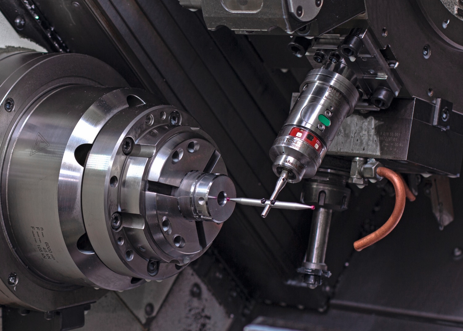

JBO setzt bei der Automatisierung der Drehprozesse auf den Messtaster ‘TC54–10 T‘, der diverse Merkmale in der Bearbeitungsaufspannung kontrolliert und eine Geisterschicht möglich macht© Blum-Novotest

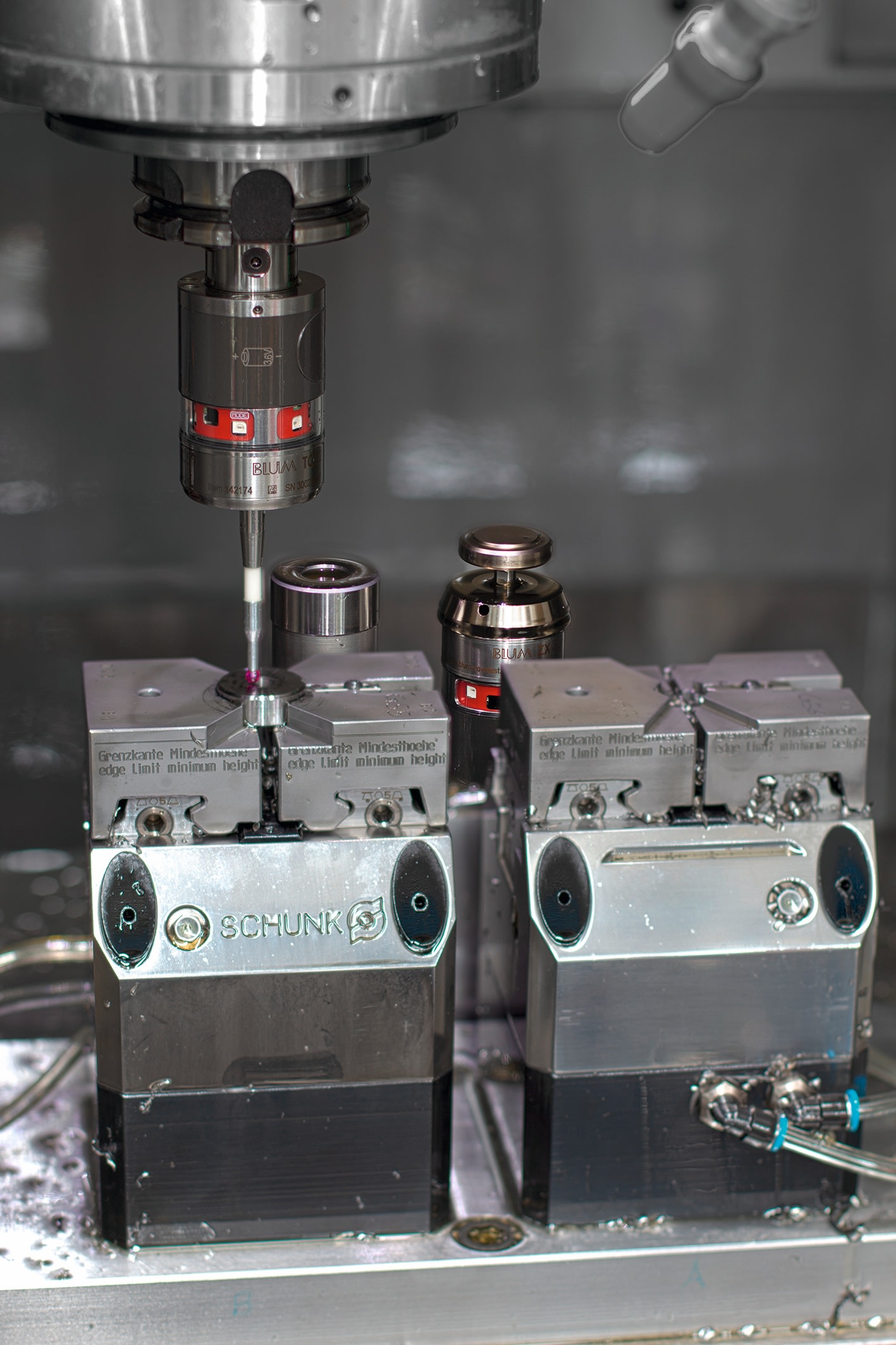

Der Werkzeugmesstaster ‘ZX-Speed IR’, der für Werkzeuglängen- und Radiusmessung genutzt wird, und der Messtaster ‘TC52’ teilen sich einen gemeinsamen Infrarotempfänger© Blum

Im Jahr 2018 kam die Idee auf, die Messung in den laufenden Prozess zu verlegen. Es wurden Messtaster angeschafft, die direkt auf dem Werkzeugrevolver der Mehrspindel-Drehautomaten montiert waren. Diese ersten Messtaster zeigten, dass die Idee richtig war, sie konnten aber den sehr rauen Bedingungen im Bearbeitungsraum der Drehmaschinen nicht standhalten. Beisel erinnert sich: „Die Taster waren aufgrund der starken Vibrationen und Schläge, die bei Drehmaschinen auftreten, sowie wegen der physikalischen Belastung durch herumfliegende und hängen bleibende Späne nach nur drei bis fünf Monaten defekt.“
Automatisierung durch Messtaster für maximale Effizienz

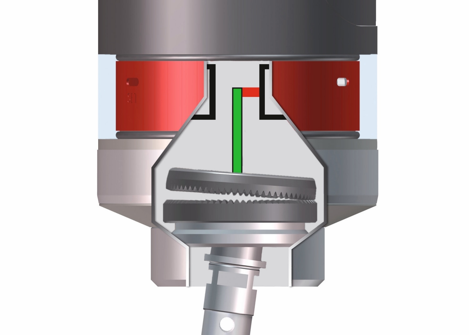

Thomas Fritsch, Teambetreuer und Koordinator Dreherei, analysierte die Schäden: „Die Messwerke enthielten einfache Kugelpaare, die aufgrund von Verschleiß mit der Zeit nicht mehr in die Ausgangsstellung zurückgegangen sind.“ Durch einen Besuch des Blum-Vertriebstechnikers Erhard Strobel wurden die Prozessspezialisten auf den Messtaster ‘TC54-10 T‘ aufmerksam.
Dabei handelt es sich um eine spezielle Version des Blum-Messtasters für den rauen Einsatz in Drehmaschinen. Das patentierte, planverzahnte ‘Shark360’-Messwerk bietet höchste Messgenauigkeit auch bei außermittiger Antastung sowie ziehende und – wichtig bei JBO – torsionsbeaufschlagte Messungen. Zusätzlich werden bei JBO ein Schwingungsdämpfer zwischen Werkzeugrevolver und Messtaster sowie schwingungsgedämpfte Batteriefächer eingesetzt. „So widersteht der Messtaster den Umweltbedingungen“, erläutert Fritsch, „nun schon seit vier Jahren.“ Die auf vier Drehmaschinen eingesetzten Messtaster sind mit einem kreuzförmigen Tasteinsatz ausgestattet, der das Messen von Werkstücken auf Haupt- und Gegenspindel erlaubt.
Der Messtaster ‘TC54-10’ arbeitet mit dem planverzahnten ‘Shark360‘-Messwerk. Dank 72 Zähnen und einer optoelektronischen Schaltsignalgenerierung bietet es hohe Messgenauigkeit und erlaubt ziehende sowie – wichtig bei JBO – torsionsbeaufschlagte Messungen© Blum-Novotest
Diverse Messungen werden direkt nach der Bearbeitung durchgeführt: „Neben bestimmten Maßen, die je nach Werkstück unterschiedlich sind, kontrollieren wir die Zentrierbohrungen, die bei späteren Prozessschritten benötigt werden. Der Zentrierbohrer bricht gerne mal, da ist es wichtig, zu überprüfen, ob die Bohrung korrekt gefertigt wurde“, berichtet Beisel. „Je nach Werkstück messen wir jedes Teil oder auch jedes dritte oder vierte. In jedem Fall sind die Messungen im Prozess viel zeitsparender als früher die externe Messung.“
Effiziente Fertigung ohne Personalaufwand in der Geisterschicht
Da die meisten Werkstücke aus hochlegiertem Werkzeugstahl bestehen, ist der Verschleiß der Werkzeuge groß und muss während der Bearbeitung kompensiert werden. Beziehungsweise die Bearbeitung stoppt, wenn anhand der Werkstückmessung erkannt wird, dass das Werkzeug zu stark verschlissen ist. Nichtsdestotrotz ist JBO dank der Messung im Bearbeitungsraum erstmals in der Lage, eine mannlose Geisterschicht in der Dreherei zu fahren.
„Die Blum-Messtaster auf den Maschinen messen direkt nach der Bearbeitung und arbeiten so lange, bis kein Rohmaterial mehr da ist, Späne hängen bleiben, die Fehlmessungen verursachen oder manuell ein verschlissenes Werkzeug gewechselt werden muss“, erläutert Fritsch. „Das können drei bis vier Stunden sein, wir hatten aber auch schon Werkstücke, bei denen die Fertigung die ganze Nacht und den halben Vormittag lang mannlos gelaufen ist – so steigern wir den Output massiv.“
Beisel ergänzt: „Zudem produzieren wir dank der Blum-Messtaster fast ausschließlich Gutteile, da wir teilweise im mannlosen Betrieb jedes Teil messen. Früher wurde zum Teil erst jedes 10. Stück gemessen, da konnten im Worst Case neun Werkstücke Ausschuss produziert werden, bis das Problem bei der nächsten Messung auffiel und die Bearbeitung abgebrochen wurde.“ Heute steht die Maschine, sobald ein Messwert nicht stimmt.

Nicht nur beim Drehen, sondern auch auf den Fräszentren optimieren die Blum-Messtaster die Prozesse, hier sind es Taster des Typs ‘TC52’. Diese Systeme werden in den Fräsmaschinen einerseits zur Werkstücknullpunkterfassung, anderseits auch zur Temperaturkompensation eingesetzt, um die Veränderungen der Maschinen durch deren Erwärmung bei der Bearbeitung auszugleichen. „Wenn die Maschinen zehn Minuten stehen, verändern sich die Achsen um bis zu fünf hundertstel Millimeter“, unterstreicht Fritsch, „da ist ein Einmessen mit dem TC52 an einem Referenzwerkzeug hinter dem Spannbereich sinnvoll, wenn man gleichbleibende Qualität haben möchte.“ Neben dem Referenzwerkzeug sitzt ein Werkzeugmesstaster ‘ZX-Speed IR’, der ebenso von Blum kommt und für die Werkzeuglängen- und Radiusmessung genutzt wird.
