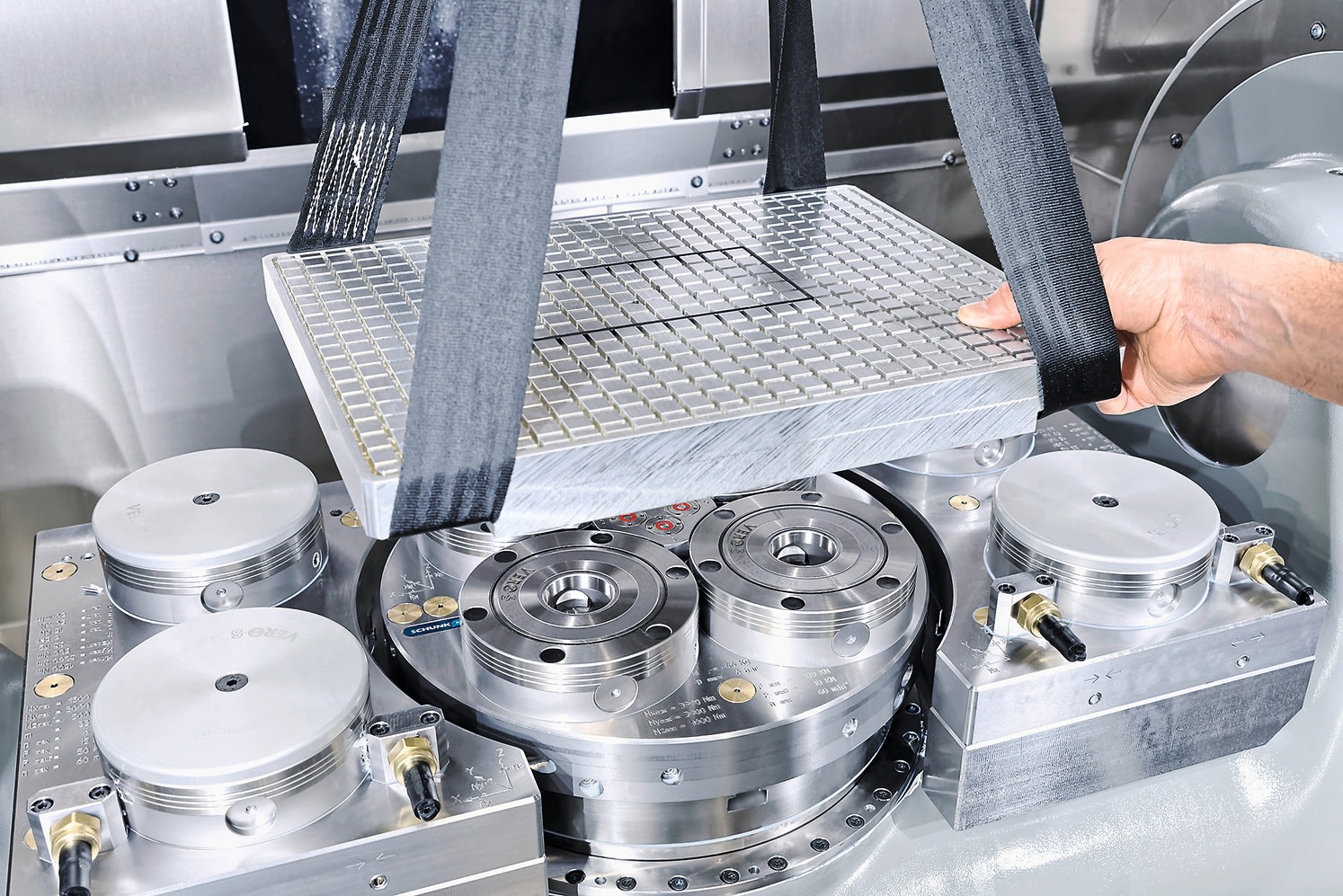

Mithilfe des Vero-S Nullpunktspannsystems und der integrierten Medienübergabe ist die Planos- Vakuumspannplatte innerhalb weniger Sekunden in die Maschine eingewechselt. Die Ansteuerung erfolgt unmittelbar über die Maschine © Schunk

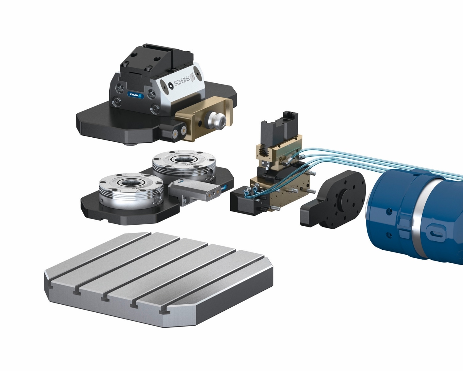

Speziell für Werkzeugmaschinen ohne Mediendurchführung ist die Vero-S-Medienkupplung konzipiert. Sie ermöglicht eine besonders wirtschaftliche Automatisierung, da auf eine aufwendige und oft kostspielige Luftdurchführung im Maschinentisch verzichtet werden kann. Stattdessen erfolgt die Zuführung von Druckluft über einen Kupplungsadapter am Frontend des Roboters. So lassen sich sowohl Vero-S-Nullpunktspannmodule als auch pneumatische Spannsysteme, wie etwa Tandem plus Kraftspannblöcke, über die roboterseitige Medienzuführung betätigen. Ohne Komponentenwechsel am Frontend ist es möglich, komplette Spannmittel mithilfe der mechanischen Roboterkupplung Vero-S NSR zu wechseln und Werkstücke mithilfe von Schunk-Greifern zu beladen. Die Vero-S Medienkupplung lässt sich an allen Schunk Vero-S-NSL-plus- und Vero-S-NSL3-Spannstationen nachrüsten. Sie wird so verbaut, dass weder bei der Palettenbeladung noch bei der Betätigung der Spannmodule zusätzliche Störkonturen berücksichtigt werden müssen. Für den prozesssicheren Betrieb ist lediglich eine Positioniergenauigkeit des Roboters von radial ± 0,3 mm und axial ± 0,5 mm erforderlich.

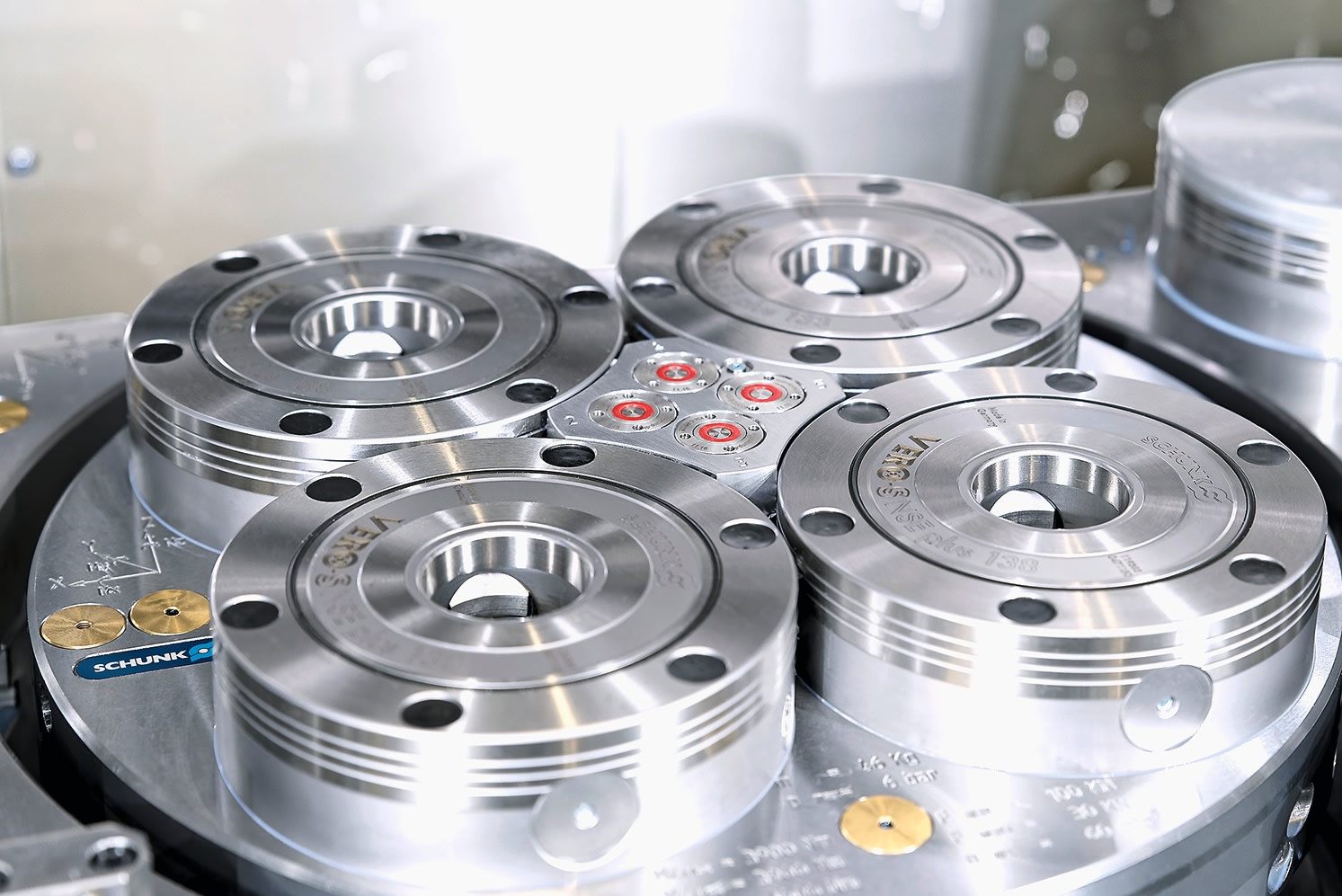

Die Vero-S-Medienkupplung (hier im Bild zwischen den beiden runden Nullpunktspannmodulen) lässt sich an allen Vero-S-NS-plus- und Vero-S-NSL3- Spannstationen nachrüsten © Schunk

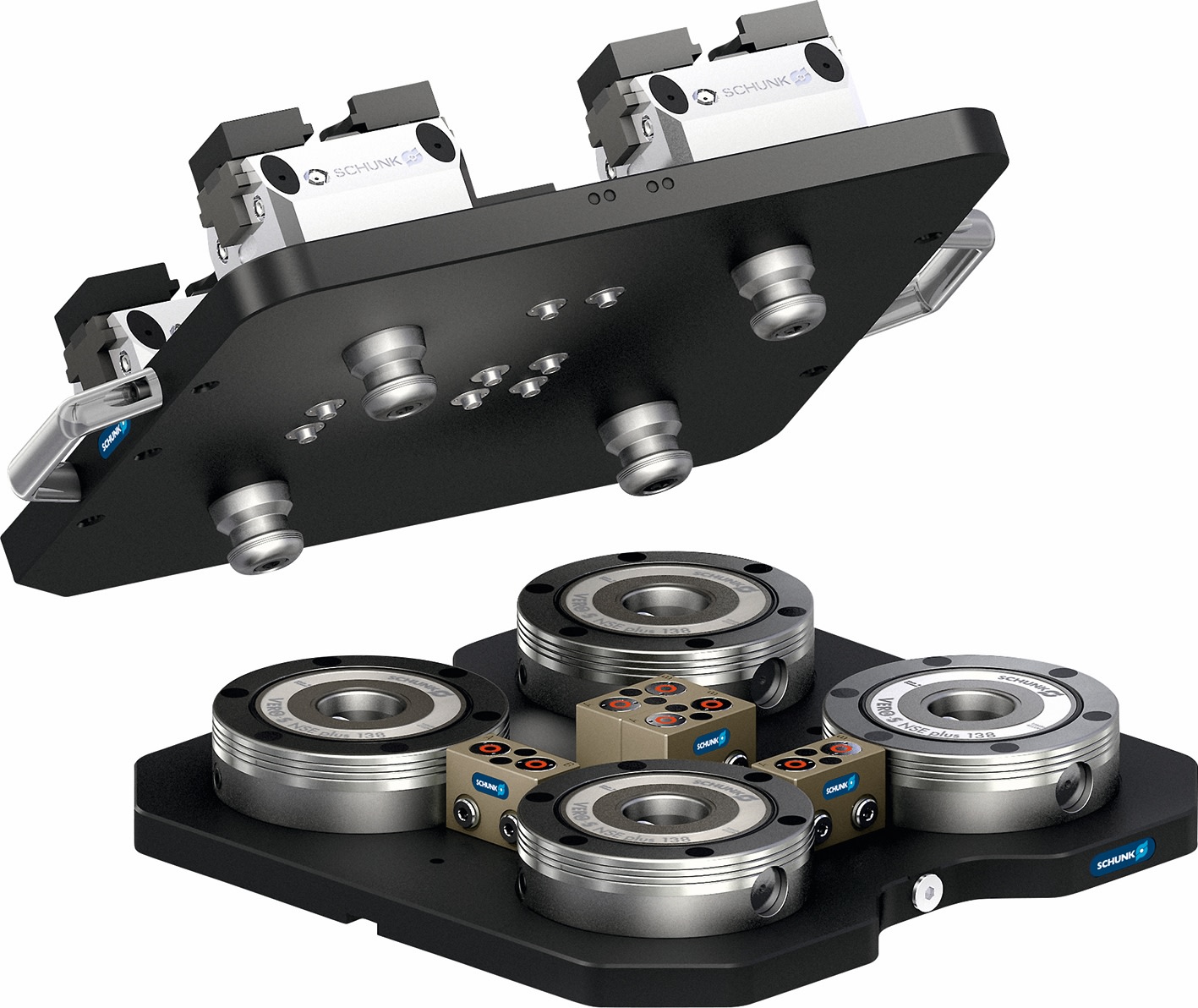

Neben dieser Standardkupplung für NSL-plus-Spannstationen bietet Schunk auch anwendungsspezifische Medienkupplungen an, die etwa ein reduziertes Stichmaß der Nullpunktspannmodule ermöglichen. So lassen sich auf Schwenkrundtischen von 5-Achs-Bearbeitungszentren mit individuell ausgearbeiteten Grundplatten und Stichmaßen von beispielsweise 140 Millimeter (200 Millimeter diagonal) auch Vakuumspannplatten flexibel einwechseln und unmittelbar ansteuern. Hierfür kommen robuste, rostfreie Schunk- Mediendurchführungen mit vier unabhängig voneinander ansteuerbaren Fluid-Durchführungen zum Einsatz. Diese lassen sich unmittelbar in die Maschinensteuerung integrieren.

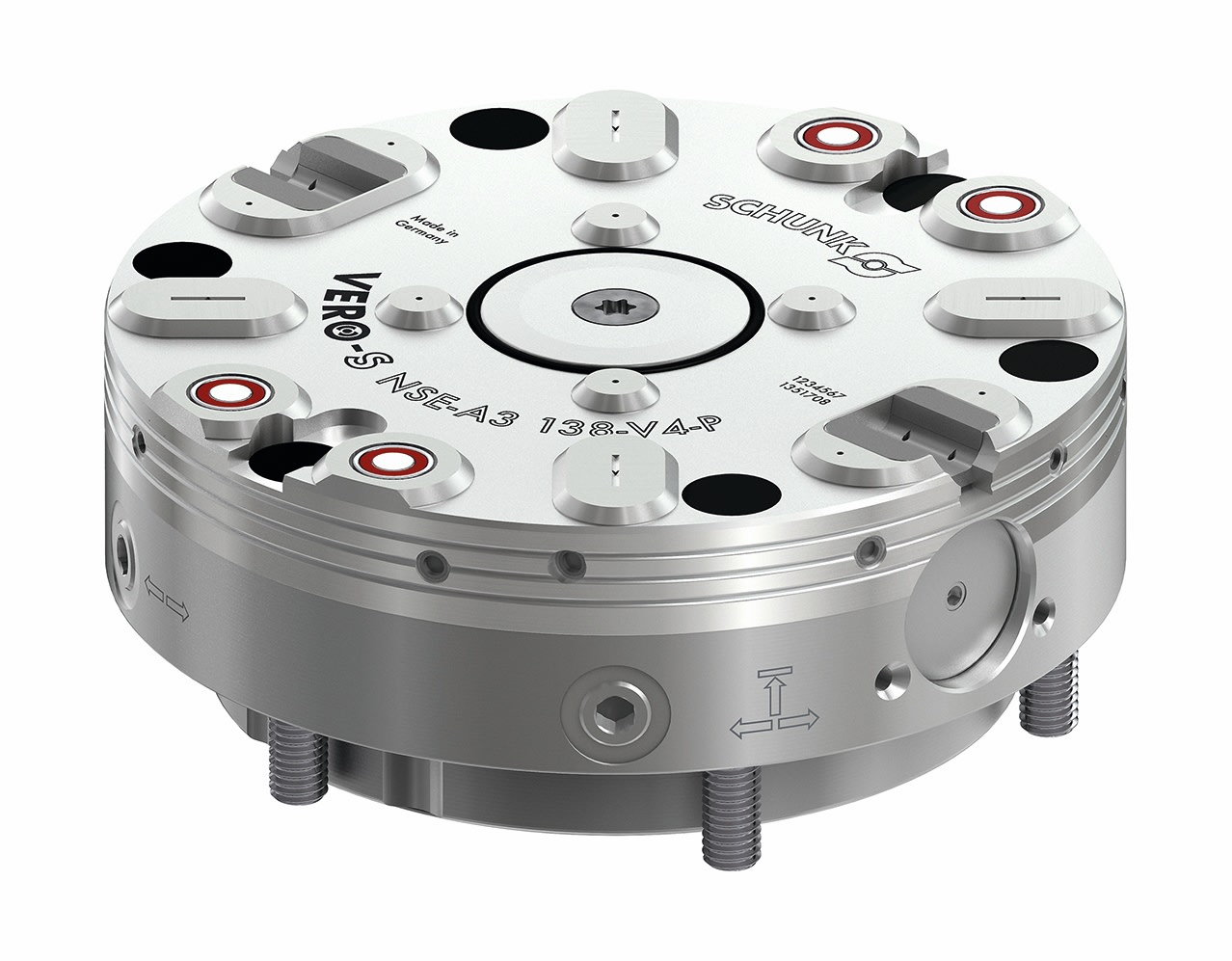

Das Schnellwechselmodul Vero-S NSE-A3 138, speziell für automatisierte Anwendungen entwickelt, ist optional mit integrierter Mediendurchführung lieferbar © Schunk
Spannmodul mit integrierter Medienübergabe
Speziell für die automatisierte Werkzeugmaschinenbeladung sowie für Anwendungen in der Handhabungs- und Automatisierungstechnik hat Schunk das Nullpunktspannmodul Vero-S NSE-A3 138 entwickelt, das optional mit integrierter Medienübergabe angeboten wird. Diese ermöglicht eine Durchleitung von Fluiden mit einem Systemdruck bis zu 300 bar. Für den prozesssicheren Werkstück- und Spannmittelwechsel ist das Automationsmodul zudem mit einer Anlagekontrolle sowie mit einer leistungsfähigen Abblasfunktion ausgestattet, die die Auflagefläche beim Wechselvorgang sorgfältig reinigt. Zusätzlich verhindert ein federbetätigter Konusverschluss, dass Späne oder Schmutz in die Wechselschnittstelle eindringen. Als Teil des Vero-S-Baukastens profitiert das Modul von einer Vielfalt an Kombinationsmöglichkeiten – von Standardplatten über Tandem-Kraftspannblöcke bis zu mechanischen Spannern aus der Kontec-Baureihe. Eine enorme Einzugskraft von 8000 N beziehungsweise 28 000 N mit aktivierter Turbofunktion sowie eine hohe Formstabilität des Modulkörpers kommen der Steifigkeit von automatisierten Schnellwechsellösungen zugute. So können auch hohe Kippmomente und Querkräfte zuverlässig aufgenommen werden. Die Wechselwiederholgenauigkeit liegt bei < 0,005 mm. Mithilfe von Einführradien können die Spannbolzen auch außermittig und damit besonders einfach in die Module gefügt werden. Die eigentliche Spannung erfolgt ohne externe Energiezufuhr über Federkraft, ist formschlüssig und selbsthemmend.
So bleiben die Werkstücke auch dann sicher gespannt, wenn der Pneumatikdruck plötzlich abfallen sollte. Zum Öffnen des Spannmittels genügt lediglich ein Pneumatiksystemdruck von 6 bar.
