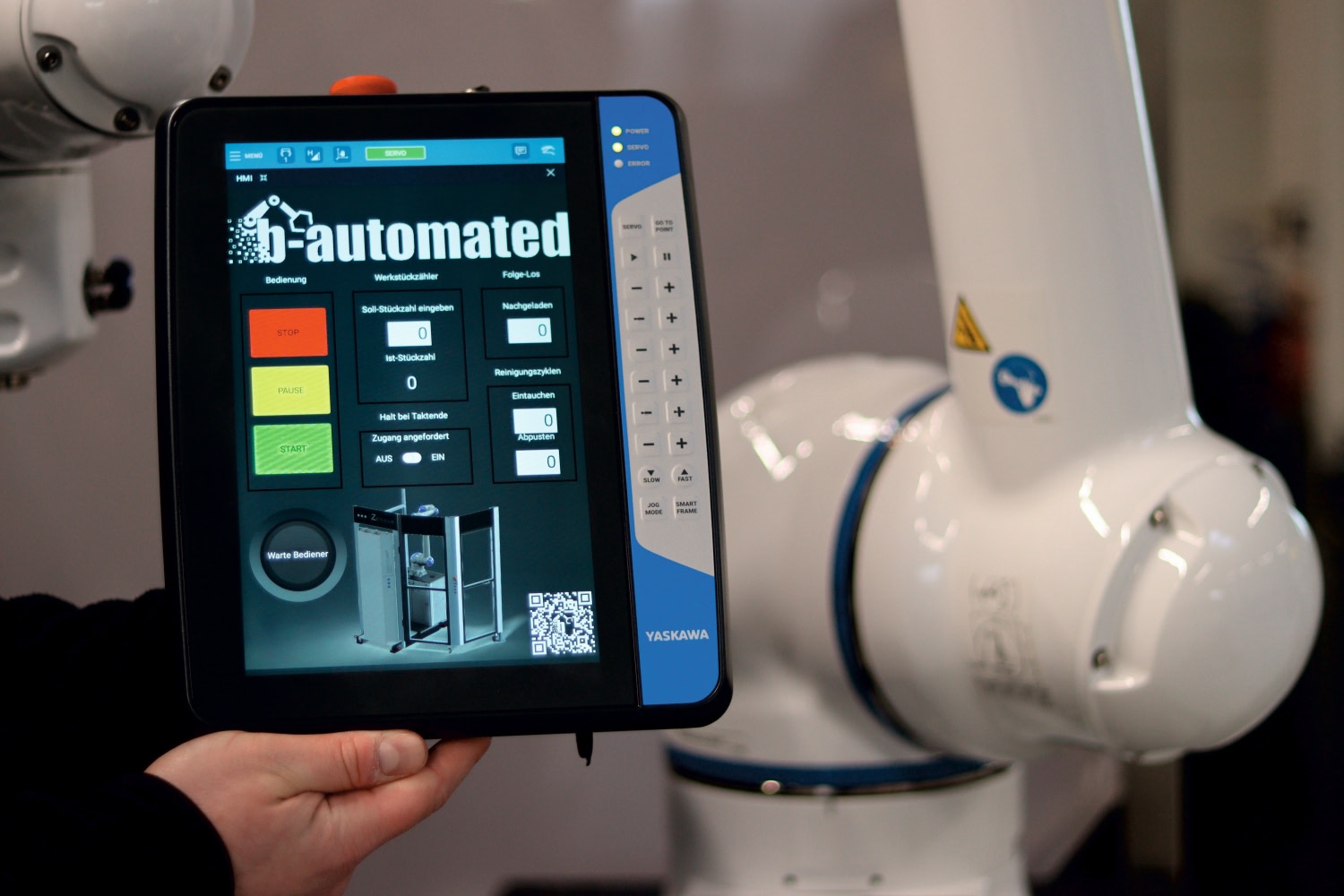

Die Bedieneroberfläche der Anlage, übersichtlich visualisiert auf dem Smart Pendant des Yaskawa Roboters© b-automated/Luciano Baumgart

Wie alle Modelle der Motoman HC-Serie, zeichnet sich auch der HC10DTP durch eine besonders nutzerfreundliche Bedienung aus: Neben der Nutzung eines übersichtlichen Handbediengeräts besteht auch die Möglichkeit, den Roboterarm direkt per Hand zu führen und zu programmieren (Direct Teach, DT). Dies ermöglicht eine erhebliche Zeitersparnis bei der Erstellung von Roboterprogrammen.
