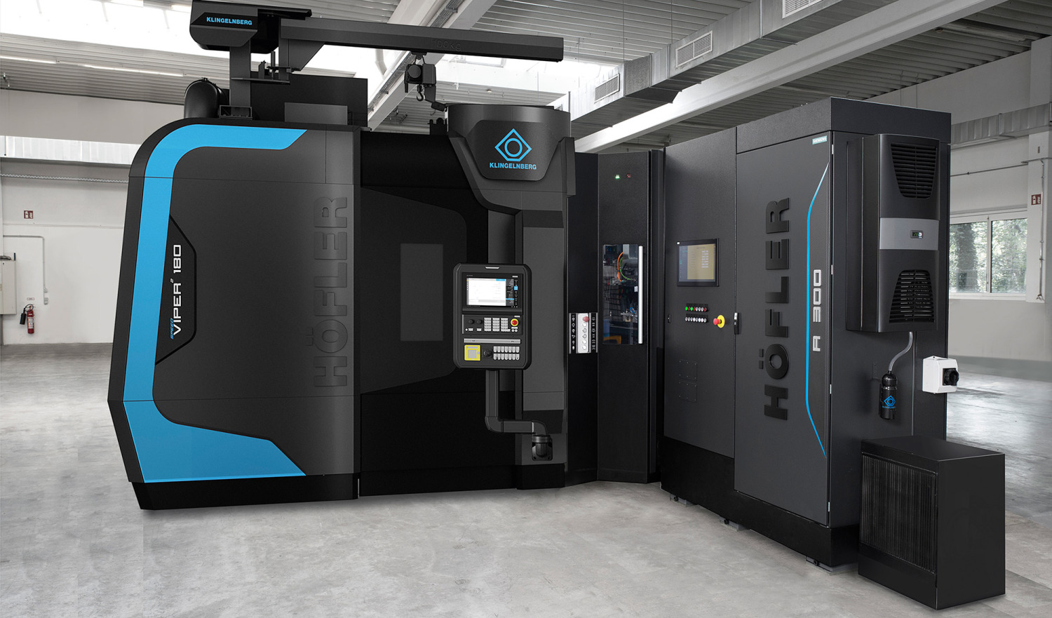

Produktionszelle, bestehend aus der Höfler-Stirnrad-Wälzschleifmaschine ‘Speed Viper’, dem ‘CompactLoader’ und integrierter Höfler-Stirnrad-Wälzprüfmaschine ‘R 300’© Klingelnberg
Speed Viper und R 300 als Produktionszelle kombiniert
Eine 100%-Qualitätskontrolle der Verzahnungen kann entweder als Eingangskontrolle zur Montage oder direkt nach der Hart-Feinbearbeitung der Verzahnung in der Fertigung erfolgen. Letzteres bietet den Vorteil, dass nur Gut-Teile dem nächsten Prozessschritt zugeführt werden und somit eine Ausschuss-Veredelung verhindert wird. Ideal aufgestellt ist man hierzu mit der Klingelnberg-Produktionszelle, bestehend aus der Höfler Stirnrad-Wälzschleifmaschine Speed Viper, dem CompactLoader und integrierter Höfler-Stirnrad-Wälzprüfmaschine R 300.
Die Produktionszelle kann mit allen Maschinenmodellen der Speed-Viper-Baureihe ausgestattet werden – von der Speed Viper 802 (Doppelspindel) bis zur Speed Viper 300. Die Klingelnberg-Produktionszelle ist die Lösung zur Fertigung und 100%-Qualitätsprüfung hochgenauer Verzahnungen für den elektrischen Antriebsstrang.

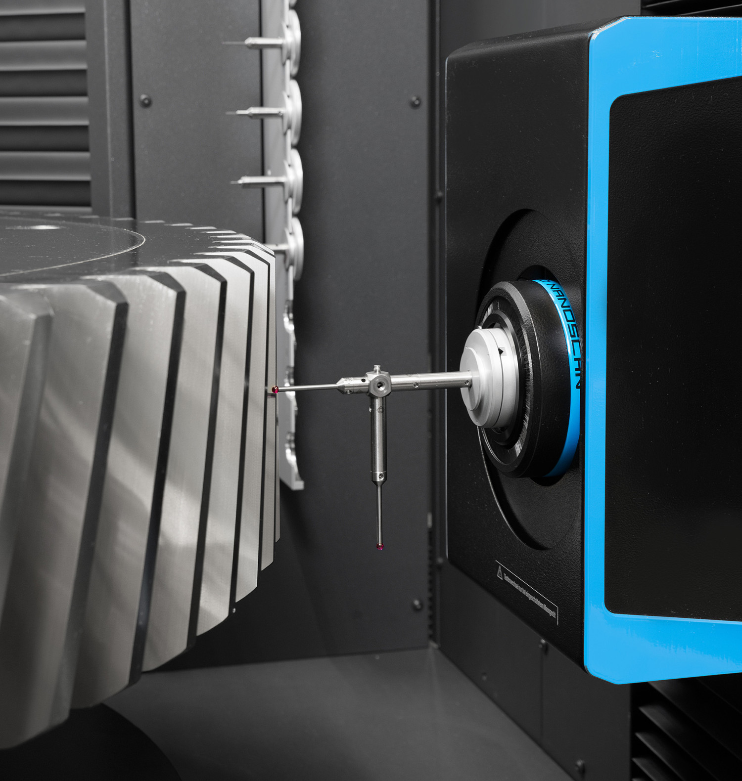

Klingelnberg-Präzisionsmesszentrum ‘P 152’ für mittelgroße Verzahnungen© Klingelnberg
Lösung für mittelgroße Verzahnungen
Zunehmender Kostendruck bei Großbauteilen für die Windkraft erfordert neue Technologien, um bewährte Prinzipien der Großserien- und Massenfertigung kleinerer Bauteile jetzt auch auf Großbauteile zu übertragen. Das neu entwickelte Klingelnberg-Präzisionsmesszentrum ‘P 152’ schließt die Lücke im Portfolio zwischen der mittleren und der großen Baureihe der Messzentren.
Das jüngste Familienmitglied kann Bauteile bis zu einem Außendurchmesser von maximal 1520 mm sowie einem Werkstückgewicht bis 8000 kg mit der gewohnten Präzision messen. Trotz dieses hohen Werkstückgewichtes ist kein besonderes Fundament erforderlich. Klingelnberg ist es gelungen, das Technologiekonzept der kleinen und mittleren Baureihe auf die größeren Bauteildimensionen zu skalieren.
Eine wesentliche Rolle spielt das eigensteife Maschinenbett mit einer Dreipunktauflage. Die Bettkonstruktion und Bodenauflage sind so geschickt gewählt, dass sich selbst bei einer Beladung mit hohen Werkstückgewichten, die Winkellage der einzelnen Maschinenachsen zueinander nicht signifikant verändert. Die Dreipunktauflage des Maschinenbetts ermöglicht ebenfalls die Integration einer aktiven Schwingungsplattform in das Maschinenbett. Damit können auch die niederfrequenten Schwingungen aus dem Hallenboden sicher abgefangen werden, ohne auf ein schwingungsisoliertes Fundament zurückgreifen zu müssen. Folge dessen sind alle in den Messergebnissen sichtbaren Veränderungen auch wirklich dem Bauteil zuzuordnen und nicht durch die Umgebungsbedingungen induziert.

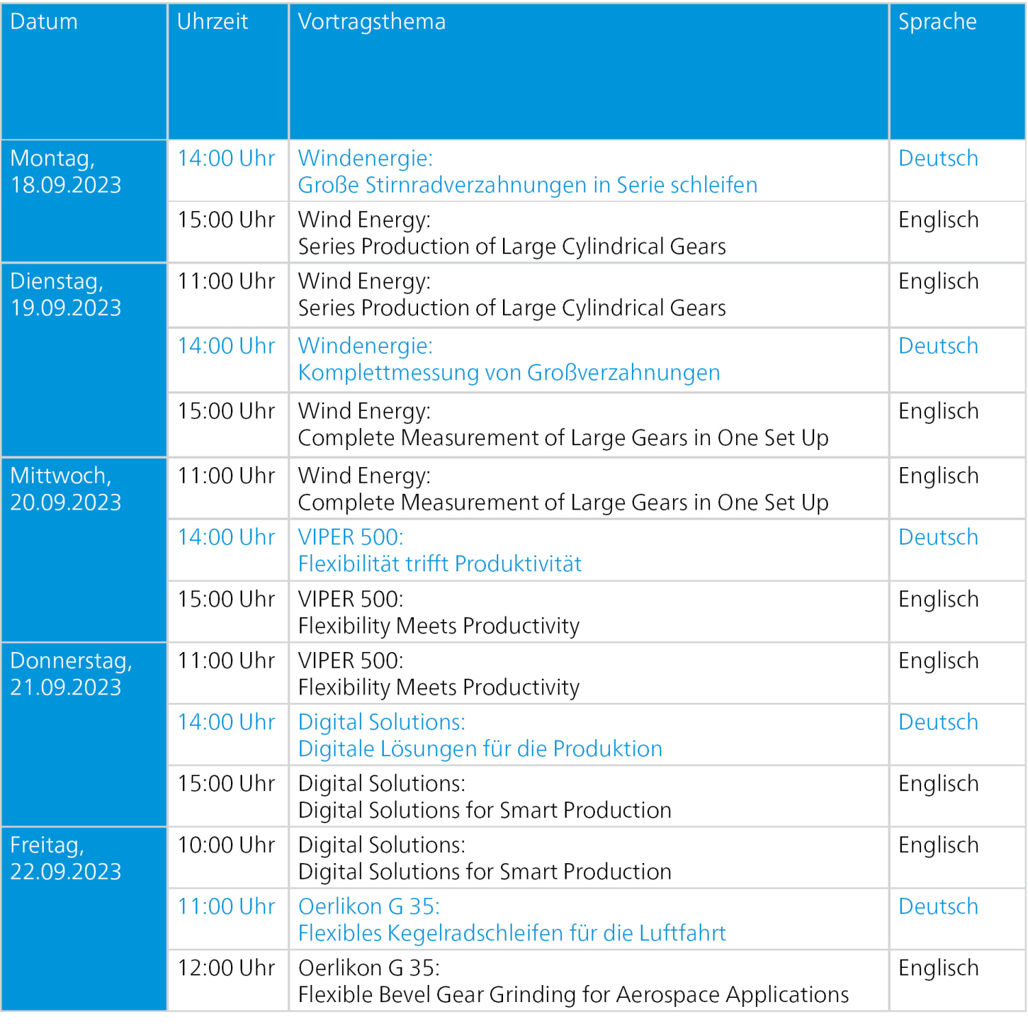

Gear Campus: Vorträge live auf dem Messestand
Erstmalig bietet Klingelnberg interessierten Messebesuchern auch Livevorträge zu den Themen Luftfahrt, Windenergie und Automotive in Form eine Kurzseminarreihe an. Auch das Thema Digitale Lösungen für eine smarte Produktion wird Bestandteil der Vortragsreihe sein. Jeweils zu feststehenden Terminen lädt das Expertenteam zu je 20-minütigen Vorträgen und Diskussionsrunde in deutscher und englischer Sprache direkt auf dem Messestand im eigenen ‘Gear Campus’ ein. Eine Vorabanmeldung ist nicht erforderlich.
