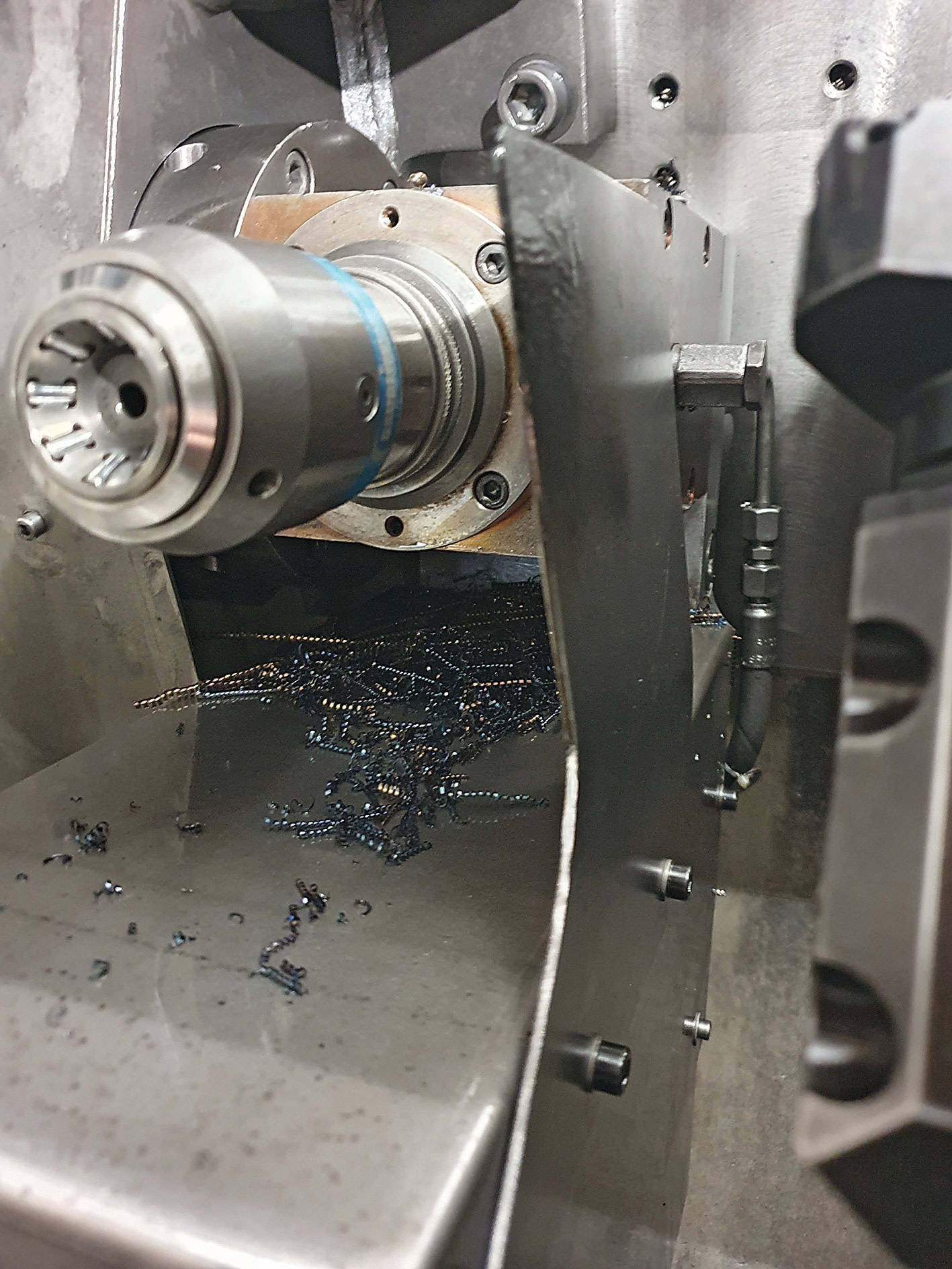

Da die Revolver der Drehzentren bereits mit innengekühlten Werkzeugen bestückt sind, war die Umstellung von KSS auf ATS problemlos möglich© GSN
Das Umrüsten von nassgekühlten Maschinen ist in der Regel problemlos. Denn beim ATS wird das Aerosol – wie sonst der KSS – bevorzugt durch die Kanäle von Werkzeugen mit innerer Kühlmittelzufuhr (IKZ) geleitet. „Sind solche nicht vorhanden, kann das Aerosol auch durch spezielle Werkzeugaufnahmen oder externe Düsen zugeführt werden“, erwähnt Reiner Rother.

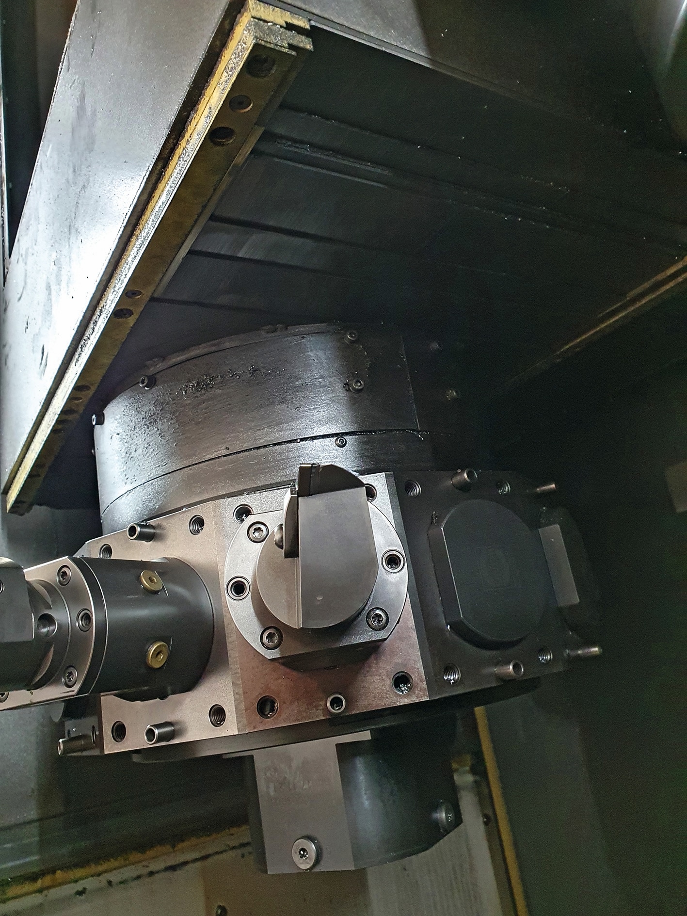

Die GSN-Monteure verlegten dann die für das Einkanal-MMS-System erforderlichen Leitungen zu den beiden Revolvern (WDZ) beziehungsweise zur Kugeldreh- und Kugelrolliereinheit (VDZ), inklusive eines Einschaltventils. Es folgte die elektrische und steuerungstechnische Anbindung des ATS-Systems.
Auch die Rolliereinheit für die Kugelzapfen wird vom Knoll-ATS-System mit feinstem Aerosol versorgt© GSN
