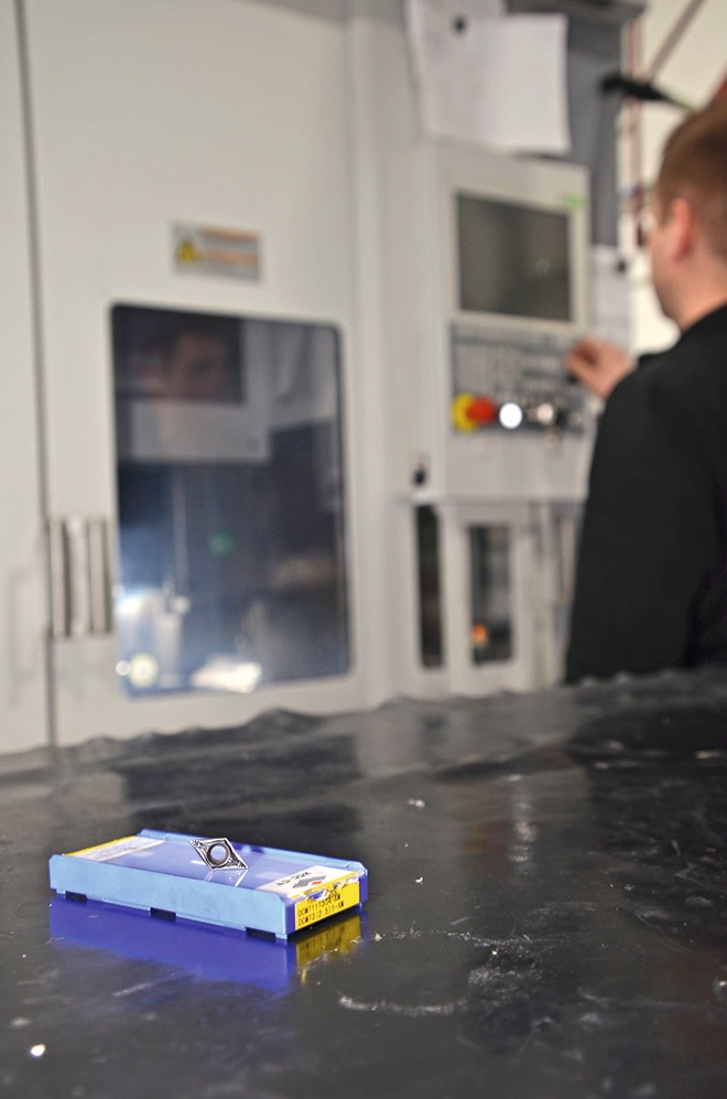

Klein und doch effektiv: eine der neuen Wendeschneidplatten von ZCC Cutting Tools bei Kronawitter, hier mit XM-Spanbrecher für die mittlere Bearbeitung © Hanser

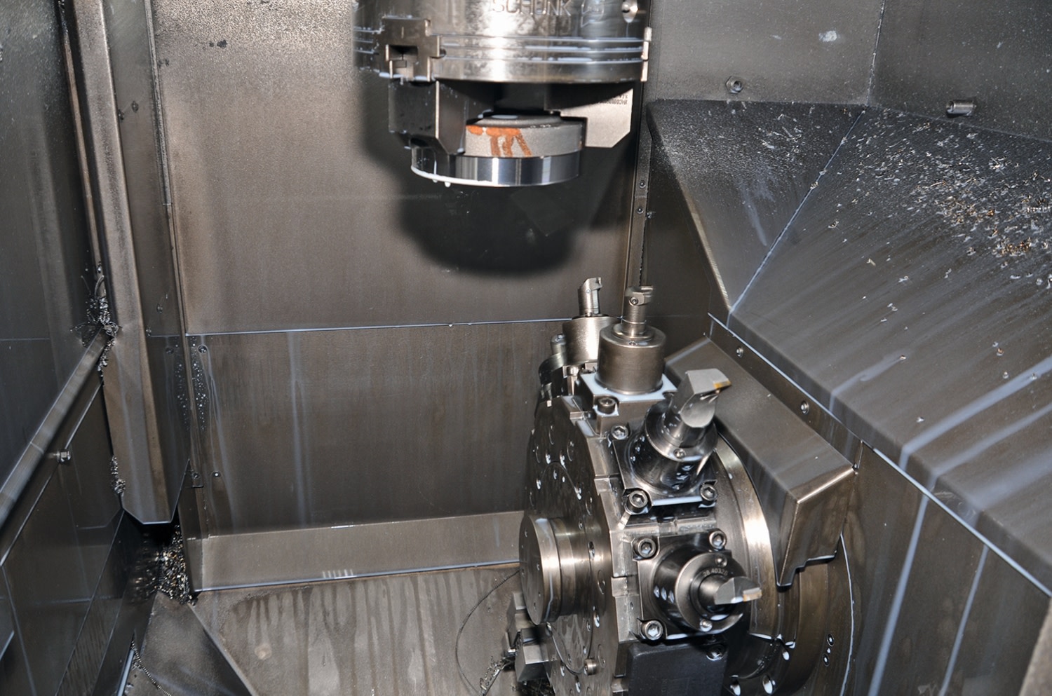

Auch hier beim Drehfräsen von Hohlrädern auf einer der beiden Emag VL 6 sichern die Drehplatten von ZCC Cutting Tools mit ihrem ‘scharfen Schnitt‘ einen stabilen Prozess© Hanser

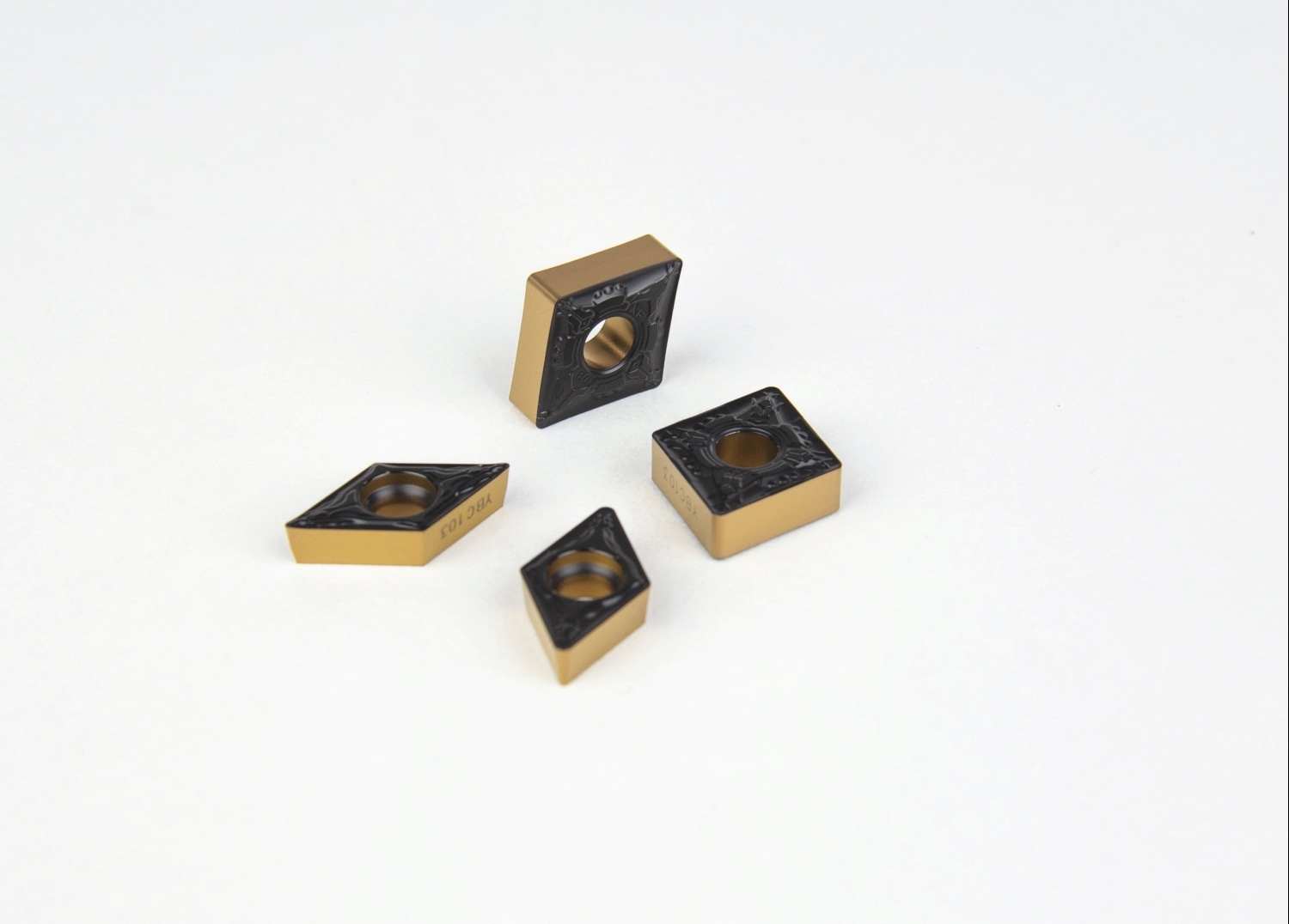

Ideal zum Stahldrehen: die neuen Universal-Wendeschneidplatten von ZCC-Cutting Tools. Ausgeführt in zwei Schneidstoffsorten, ermöglichen ihre Spanbrecher XF und XM eine optimale Spanbildung beim Schlichten und bei mittlerer Bearbeitung© ZCC Cutting Tools
