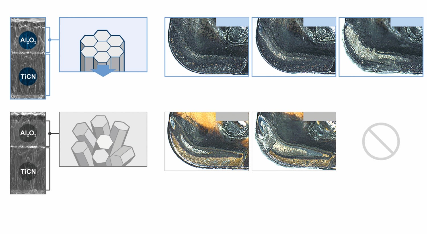

Aufgrund des gezielt ausgerichteten Kristallgitters der Al2O3-Beschichtung ‘Absotech‘ ertragen die Schneiden hohe Beanspruchungen und erreichen gleichbleibend lange Standzeiten (oben). Herkömmliche Sorten haben ungerichtete Kristall-Lagen; hier ist die Gefahr eines Kolkverschleißes hoch (unten)© Sumitomo

Gerade beim Stahlbearbeiten kann Hartmetall ohne Beschichtung nicht brillieren. Mit der Entwicklung der ‘Absotech‘-Beschichtungstechnologie ist Sumitomo ein Quantensprung in der Schichthaftung gelungen, so der Hersteller. Eine neue Grundierungsschicht steigert die Haftung der Schicht auf der Hartmetalloberfläche gegenüber üblichen WSP deutlich; das beugt Abplatzungen und Rissbildung vor. Diese Art Grundierung schafft einen vollständigen, festen Haftgrund auf der gesamten Oberfläche der Hartmetallplatte. Darauf wiederum haften die weiteren Schichten besonders gut. Sie basieren meist auf Aluminiumoxid Al2O3 und feinkörnigem TiCN und verschaffen den WSP mit verschiedenen Sortierungen und Schichtlagen ein optimiertes Verschleißverhalten bei diversen Stählen. Dank verbesserter Schichthärte und neuartiger Kontrolle der Ausrichtung der Kristalle zeigen die Beschichtungen der AC8000P-Serie von Sumitomo dem Hersteller zufolge extrem verbesserte Standzeiten und Schneidleistungen. Schlüsselfaktor ist hierbei das Ordnen und Ausrichten der Al2O3-Kristallstruktur die so nicht nur eine dichtere Kristalloberfläche ergibt. Dank der Ausrichtung kann die Verschleißanfälligkeit um ein Vielfaches reduziert werden. Das erhöht die Widerstandsfähigkeit im Vergleich zu herkömmlichen, ungeordneten Kristallstrukturen. Zudem verbessert sich mit Absotech die Temperaturbeständigkeit; das wirkt Kolkverschleiß entgegen.

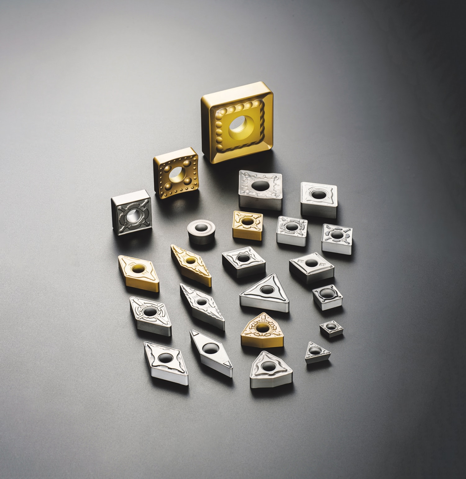

Divergierende Anforderungen gibt es nicht nur von Stahlsorte zu Stahlsorte, sondern auch beim Schruppen und Schlichten. Hier zählt eine gute Spankontrolle. So sind beim Schruppen eine andere Schneidkante und eine andere Spanbrechergeometrie nötig als für einen feinen Schlichtspan. Deshalb bietet Sumitomo diverse Plattengeometrien und Spanbrecher an. Die Auswahl der Spanbrecher erlaubt nicht nur eine Optimierung in Bezug auf die Stahlsorte, sondern auch auf die Schnittgeschwindigkeiten, Vorschübe und Schnitttiefen.
Die ausgesprochen große Vielfalt an Beschichtungen und Geometrien an mittels Absotech beschichteten Wendeschneidplatten stellt sicher, dass stets anwendungsoptimierte Werkzeuglösungen gestaltet werden können© Sumitomo
Des Weiteren übt die Schneidkantenform einen großen Einfluss aus. Seit Jahren ist Sumitomo bekannt für zuverlässige Schneidkantengeometrien und insbesondere für eine sorgsame Schneidkantenbehandlung in der WSP-Fertigung. Diese spiegelt sich auch bei den Platten der AC8000P-Serie wider. So hilft eine ganze Reihe abgestimmter Spanbrecher, die jeweils beste Kombination für die Stahlsorte und die Bearbeitungsart zu finden. Damit wird nicht nur ein sicherer Fertigungsprozess, sondern auch ein wirtschaftlich optimales Arbeiten ermöglicht.
