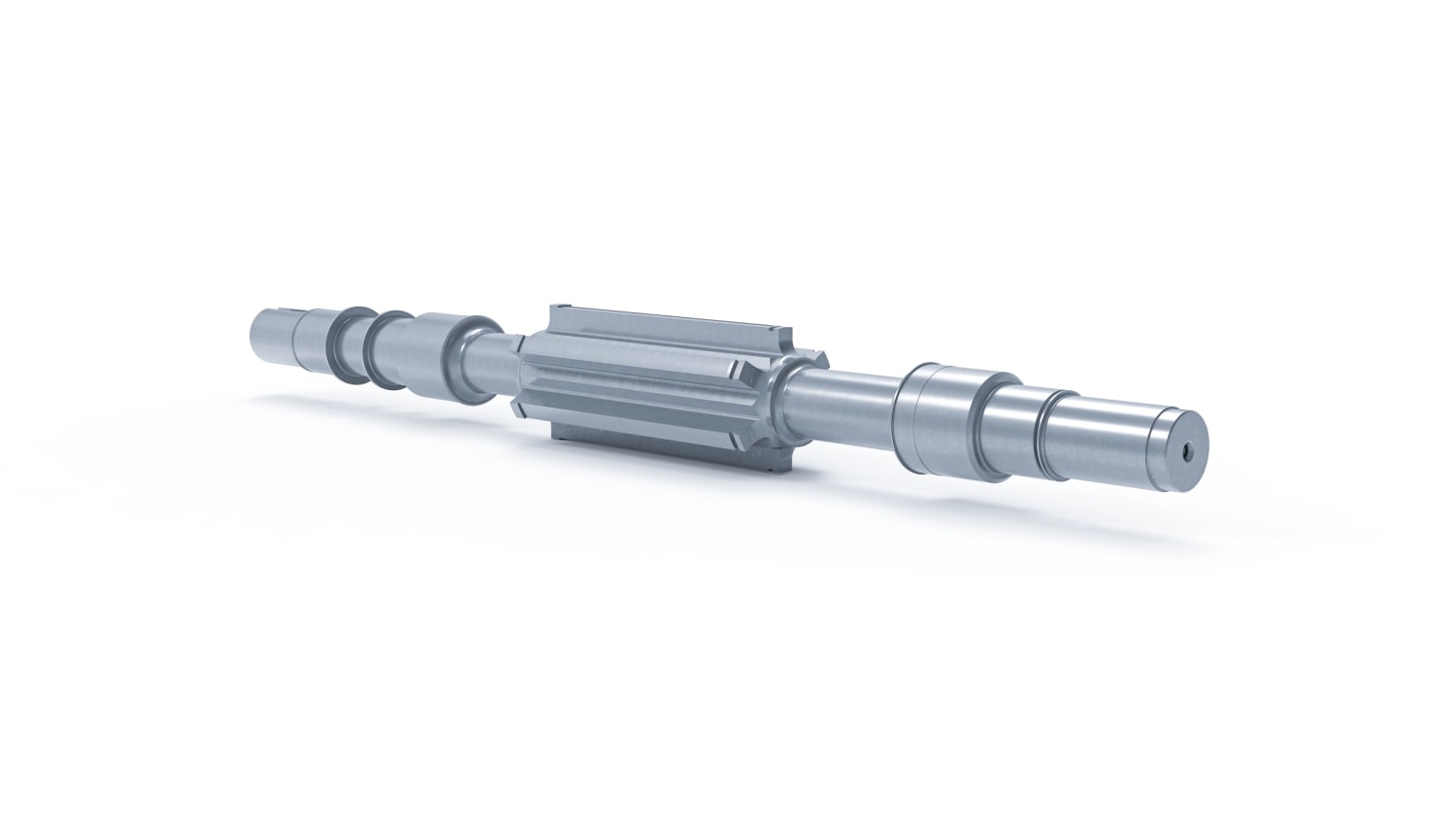

Ein wichtiger Sektor der Komponenten für Kleinkraftwerke sind Generatorwellen© WFL

Das spannungsarm geglühte Rohteil für Generatorwellen kommt häufig vorgedreht und mit aufgeschweißten Stegen zur Millturn. Alternativ zu den aufgeschweißten Stegen werden einige Generatorwellen auch aus dem Vollen hergestellt. Besonders wichtig bei der Bearbeitung der aufgeschweißten Stege ist, dass das Rohteil in Umfangsrichtung so ausgerichtet wird, dass die Längsnuten jeweils mittig der Stege eingebracht werden. Mit den WFL-Messzyklen erfolgt das Rohteilvermessen vollautomatisch, wobei sogar Fehler von der Schweißbearbeitung ausgemittelt und korrigiert werden können. Hingegen ist bei den Wellen aus dem Vollen ein sehr hohes Zeitspanvolumen wichtig. Im Schaftbereich sind schräge Bohrungen ø 60 mm einzubringen, welche die Zentrumsbohrung ø 100 mm in einer Tiefe von ca. 500 mm treffen. Sämtliche Bohrungen können ohne Vorrichtung in der Millturn-Maschine eingebracht werden, wobei sogar ein Verrunden der Bohrungskanten sehr elegant durchgeführt wird.
Ventile, Pumpenräder, Turbinen-, Getriebe- und Generatorwellen: diese Komponenten sind in Kleinkraftwerken verbaut© WFL
Der präzise zu fertigende Außendurchmesser der Stege wird mittels Drehfräsen auf Passungsqualität IT7 fertig bearbeitet. Lagersitze an den Zapfen werden in sehr hoher Präzision gedreht und anschließend rolliert. Die WFL In-Prozess-Messung garantiert Prozesssicherheit – auch bei Passungsqualität IT6.
Einsparung garantiert
Die Einsparungspotenziale bei der Bearbeitung von Generatorwellen in einer Millturn sind gegenüber einer sequenziellen Fertigung auf mehreren Maschinen beachtlich: ganze 60% können durch die Komplettbearbeitung in der Prozesskette eingespart werden. Bei der Rüstzeit sind es sogar 80 bis 90%.
