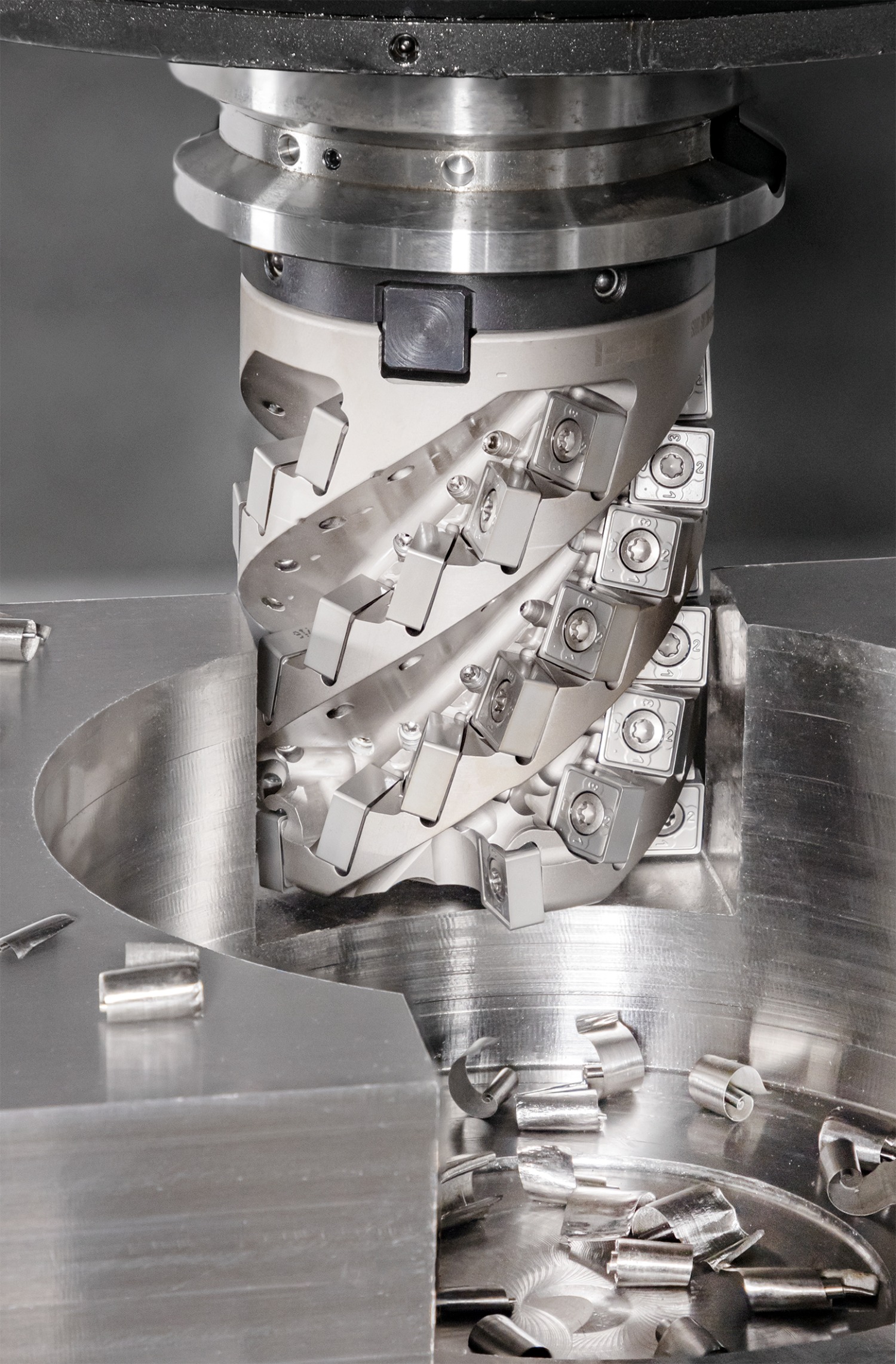

Bei der Produktion von im Einsatz hoch belasteten Teilen, wie beispielsweise Flugzeugkomponenten aus Titanlegierungen, ist die effiziente Zerspanung eines großen Materialvolumens entscheidend. Wendelschaftfräser, also Wendeschneidplattenfräser mit verlängerten Zahnreihen, sind dafür das Mittel der Wahl. Sie arbeiten insbesondere beim Fräsen von Hohlräumen, Taschen und breiten Kanten äußerst effektiv. Im Rahmen der Logiquick-Kampagne stellt Iscar seine neue Quickxflute-Familie vor – 90-Grad-Aufsteckfräser mit verlängerten Spannuten und doppelseitigen quadratischen Wendeschneidplatten (WSP) mit acht Schneidkanten.
Im Rahmen der Logiquick-Kampagne stellt Iscar seine neue Quickxflute vor – eine Familie von 90-Grad-Aufsteckfräsern mit verlängerten Spannuten und doppelseitigen quadratischen Wendeschneidplatten mit acht Schneiden© Iscar
Die spiralisierten Zahnreihen sowie die großen Spankammern tragen zu einer sehr guten Spanabfuhr bei. Iscar hat die Werkzeuge in erster Linie für das Fräsen hochhitzebeständiger Legierungen – insbesondere Titan und Titanlegierungen – sowie rostbeständigen Stählen entwickelt. Die WSP verfügen über einen hochpositiven Spanformer mit spezieller Schneidkantenpräparation, sie sind mit Eckradien von 0,8, 3,2 und 4 mm erhältlich. Die variable Zahnreihenanordnung verbessert die Vibrationsfestigkeit. Das zielgerichtete Kühlmittelkonzept beinhaltet austauschbare Austrittsdüsen sowie stirnseitige Kühlmittelauslässe. Die Hochdruckkühlung leitet das Kühlmittel direkt in die Schnittzone. Das erhöht die Standzeit und unterstützt bei der Spanevakuierung.

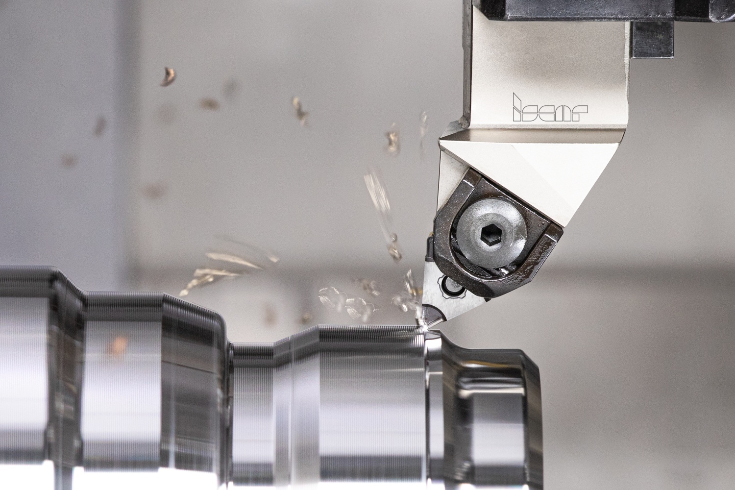

Die Logiquick-Kampagne umfasst auch effiziente Werkzeuge zum Drehen und Stechen, beispielsweise die neue Logiq6Turn. Das ist eine wirtschaftliche, positive WSP mit sechs 55-Grad-Schneiden für das (Vor-)Schlichten bis zu einer Schnitttiefe von drei Millimetern. Ihr spezielles Design erlaubt einen weichen Schnitt, verringert die auftretenden Kräfte, sorgt für einen sehr guten Spanbruch und damit für hervorragende Oberflächengüten. Logiq6Turn reduziert effektiv den Grat an Bauteilen bei Stahl, rostbeständigem Stahl und Titan. Sie ist auf einer Vielzahl von Außen- und Innendrehhaltern mit unterschiedlichen Winkeln und zielgerichteter Kühlmittelzufuhr einsetzbar, die für dreieckige TNMG-WSP ausgelegt sind.
Die neue Logiq6Turn ist eine wirtschaftliche, positive Wendeschneidplatte mit sechs 55-Grad-Schneiden für das (Vor-)Schlichten bis zu einer Schnitttiefe von 3 mm© Iscar

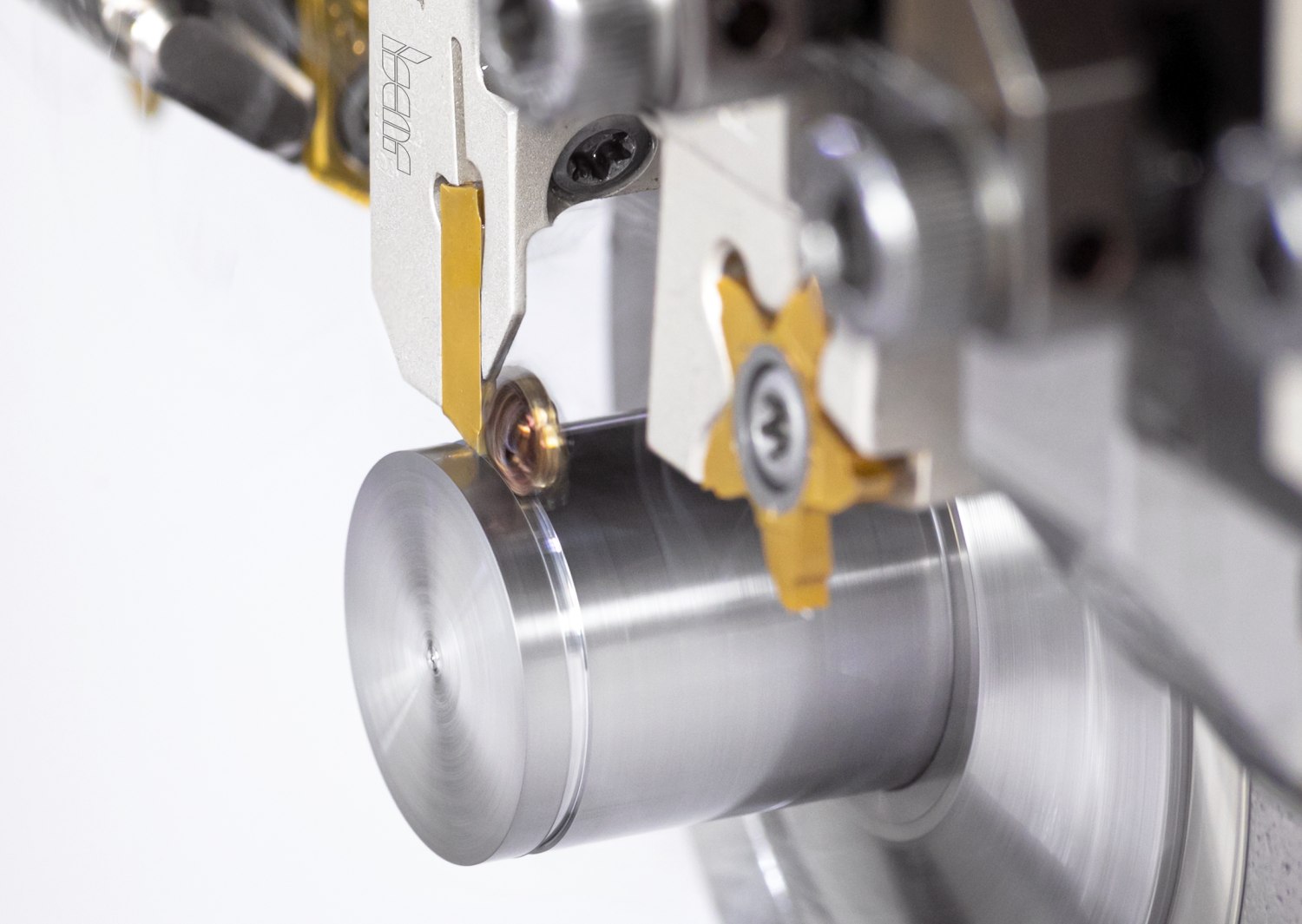

Damit Anwender ressourcenschonend arbeiten und Rohstoffe effizient nutzen können, hat Iscar seine Dogrip-Abstech- und Einstechwerkzeug-Familie um drei schmale, doppelseitige Wendeschneidplatten in Stechbreiten von 0,8, 1 und 1,2 mm erweitert. Diese sind in erster Linie für den Einsatz auf Langdrehautomaten gedacht und ermöglichen große Materialeinsparungen beim Abstechen von Stangen, Rohren und dünnwandigen Werkstücken mit kleinem Durchmesser.
Iscar hat die Dogrip-Abstech- und Einstechwerkzeugfamilie um drei schmale, doppelseitige Wendeschneidplatten in Stechbreiten von 0,8, 1 und 1,2 mm erweitert© Iscar
