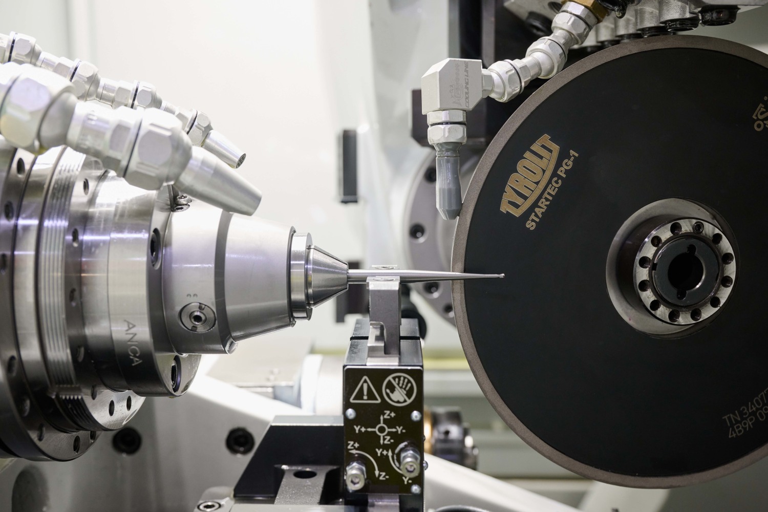

Die ‘Ultra‘-Baureihe von Anca wurde seit der Einführung der NanometerSteuerung 2022 kontinuierlich erweitert und steht heute für Werkzeuge bis 0,1 mm Durchmesser zur Verfügung. Dank dem Genauigkeitspaket, das neben der hochgenauen Steuerung zum Beispiel Spindeltemperaturkompensation, In-Prozess-Qualitätssicherung und Rundlaufkompensation umfasst, fertigen die Ultra-Modelle der MX-, FX- und MicroX-Varianten laut Hersteller schnell und prozesssicher Werkzeuge in konstant hoher Qualität.
Die MX7 Ultra, wird auf der AMB in einer Konfiguration zu sehen sein, die großes Potenzial für eine schlanke Produktion birgt. Ausgestattet mit einer P-Achse und einer unterstützenden Schleiflünette des langjährigen Anca-Partners Arobotech, erlaubt die Maschine die integrierte Rohlingsvorbereitung, Schälschleifen und Geometrieschleifen in einer Aufspannung. Damit vereinfachen Anwender ihre Prozesse, verkürzen Durchlaufzeiten und vermindern die Komplexität der Abläufe.

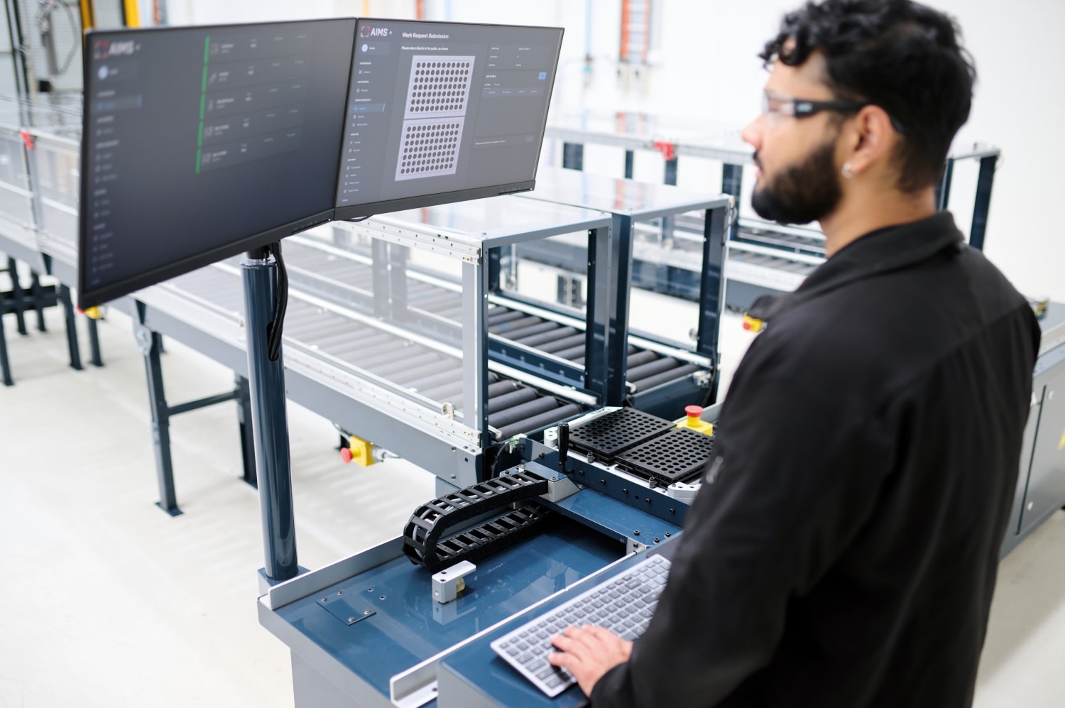

Entlastende Automation
Quasi Huckepack dient die MX7 Ultra auch noch als Anschauungsbeispiel für eine Automationslösung von Anca, die schnell und ohne großen Aufwand den Einstieg in die digitale Produktionssteuerung ermöglicht. ‘Aims Connect‘ verbindet Maschinen logisch miteinander und ermöglicht transparente und nachweisbare Abläufe. Eine Werkerführung informiert Mitarbeitende zum Produktionsablauf, also welche Aufgaben wann anstehen. Fachkräfte werden entlastet und können für andere, wichtigere Aufgaben eingesetzt werden.
Jedes Werkzeug wird anhand eines Rezepts nachvollziehbar in einem Auftragsprozess beschrieben und sichert die gleichbleibende Qualität durch festgelegte Kompensationsstrategien und -logiken. In Stuttgart können Fachbesucher den Ablauf beispielhaft anhand eines Demos erleben, das neben der digitalen Werkerführung auch die Messung und Kompensation auf einer Universalmessmaschine ‘genius‘ von Zoller sowie die Verknüpfung mit der Schleifmaschine MX7 Ultra umfasst.
