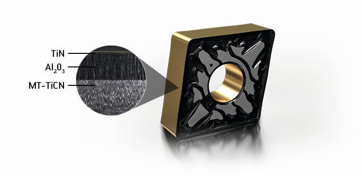

Die Tiger·tec-Gold-Schneidstofffamilie zum Drehen erzielt aufgrund hoch texturierten TiCN und Al2O3 eine längere Standzeit sowie eine höhere Flexibilität bei ausgeprägter Prozesssicherheit als bei üblichen Drehprozessen, versichert Walter© Walter AG

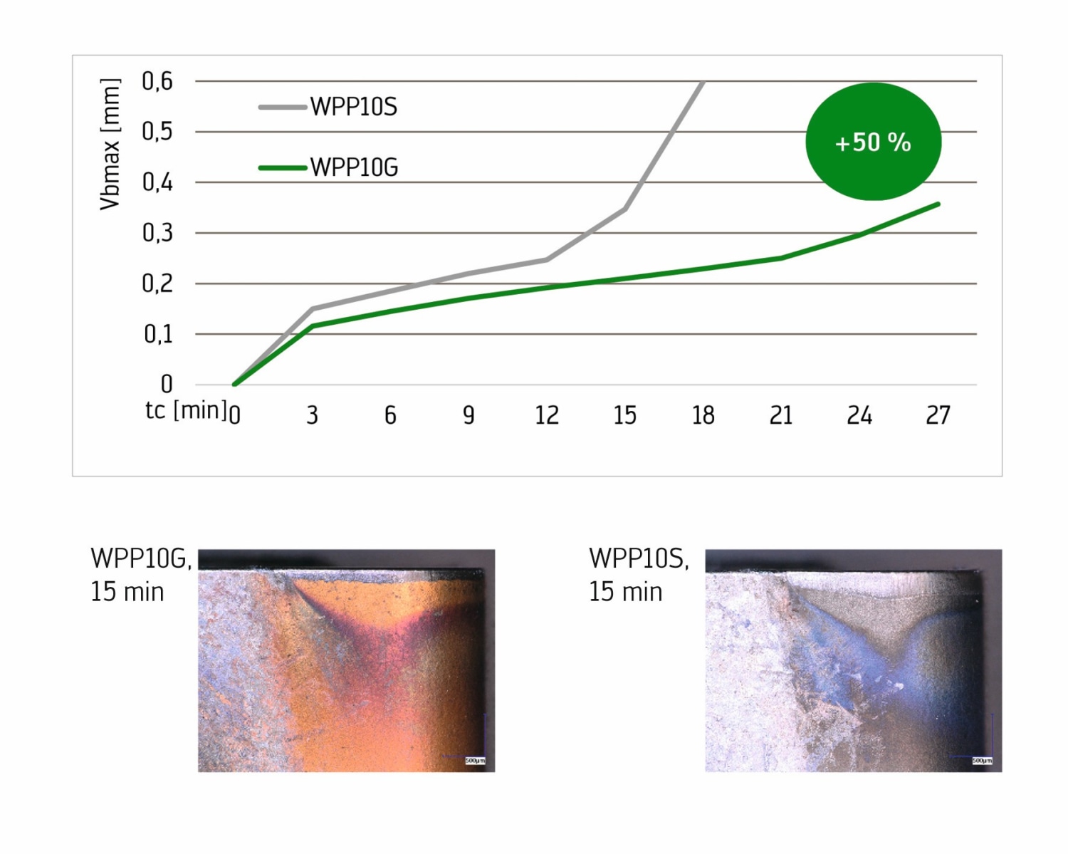

Im vergangenen Jahr haben die Zerspanungsexperten aus Tübingen auch Tiger·tec-Gold-Wendeschneidplatten für das Drehen auf den Markt gebracht. Sie sind eine komplette Neuentwicklung. Gegenüber den bisherigen Wendeschneidplatten dieser Anwendung bringt die neue Sorte bis zu 50 Prozent mehr Standzeit beim Drehen von Bauteilen aus ISO-P-Stahl sowie für spezielle Bearbeitungen von martensitischen rostfreien Stählen und Sphäroguss.
Wie man in Tübingern betont, erzielt beispielsweise eine Tiger·tec-Gold-CNMG120412-RP5 WPP10G-Wendeschneidplatte eine um 50 Prozent längere Standzeit im Vergleich zur Vorgängersorte beim Spanen von Werkzeugstahl 56NiCroMoV7. Die Schnittdaten: vc 250 m/min, f 0,3 mm und ap 2,5 mm© Walter AG
Den entscheidenden Unterschied für die Tiger·tec-Gold-Dreh-Wendeschneidplatten machen Aufbau und Ausrichtung der Beschichtung: Üblicherweise wird bei der CVD-Beschichtung nur die Aluminiumoxidschicht hochtexturiert, bei Walter Tiger·tec Gold geschieht das auch mit der Titancarbonnitrid-Schicht. Das erhöht die Homogenität und damit die Verschleißbeständigkeit der Beschichtung deutlich. In der Anwendung zeigt sich das im stark verringerten Freiflächenverschleiß und in der massiv reduzierten Kolkbildung. Eine verbesserte Widerstandskraft gegen Risse und eine erhöhte Zähigkeit erhalten die Dreh-Wendeschneidplatten durch die mehrlagig aufgebaute TiCN-Schicht.

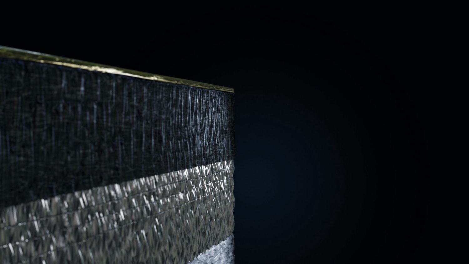

Beim Schneidstoff Tiger·tec Gold bewirken dem Hersteller zufolge hoch texturierte Kristallite eine außergewöhnliche Freiflächen- und Kolkverschleißfestigkeit – die Mehrlagigkeit des TiCN steigere die Zähigkeit© Walter AG
Unter dem Elektronenmikroskop sieht man, dass in das letzte Drittel der Schicht drei Unterbrechungen eingebaut sind. Dadurch erhält die gesamte Schicht mehr Elastizität und das Eigenspannungsverhalten wird besser. Trifft die Schneide auf das zu zerspanende Bauteil, dämpft die so konstruierte Schicht die Kräfte ab, die auf sie einwirken. Das macht diese Dreh-Wendeschneidplatten zur optimalen Lösung, wenn das Werkzeug bei einem Drehvorgang immer wieder ins Bauteil eingreifen muss, wie zum Beispiel bei der Bearbeitung von Kurbel- oder Zahnrädern.
Um das volle Potenzial von Tiger·tec-Gold-Dreh-Wendeschneidplatten auszureizen, setzt Walter außerdem einen besonderen, dreistufigen Finishing-Prozess ein: Dadurch werden Zähigkeits-, Reibungsverhalten und Rissbeständigkeit noch einmal verbessert. Durch die goldene Farbe erhöht sich der Kontrast zu den dunklen, bereits verschlissenen Schneidkanten. Deren Status lässt sich so für die Maschinenbediener deutlich leichter beurteilen und es wird sichergestellt, dass alle Schneidkanten verwendet werden.

Aktuell sind die Hauptsorten Walter Tiger·tec Gold WPP10G, WPP20G und WPP30G verfügbar: Sie decken vor allem typische Anwendungen beim Stahldrehen in der Automotive-Serienfertigung, im Allgemeinen Maschinenbau oder bei der Power Generation ab, wie das Bearbeiten von Antriebswellen, Rotornaben oder Flanschen. In einem Feldtest konnte beispielsweise der Ausstoß an Antriebswellen pro Wendeschneidplatte von 170 mit der bisherigen Lösung auf 250 Bauteile mit der Walter Tiger·tec Gold WPP20G erhöht werden. Über alle 130 Feldtests hinweg, konnte die Standzeit im Durchschnitt um ca. 50 Prozent gesteigert werden.

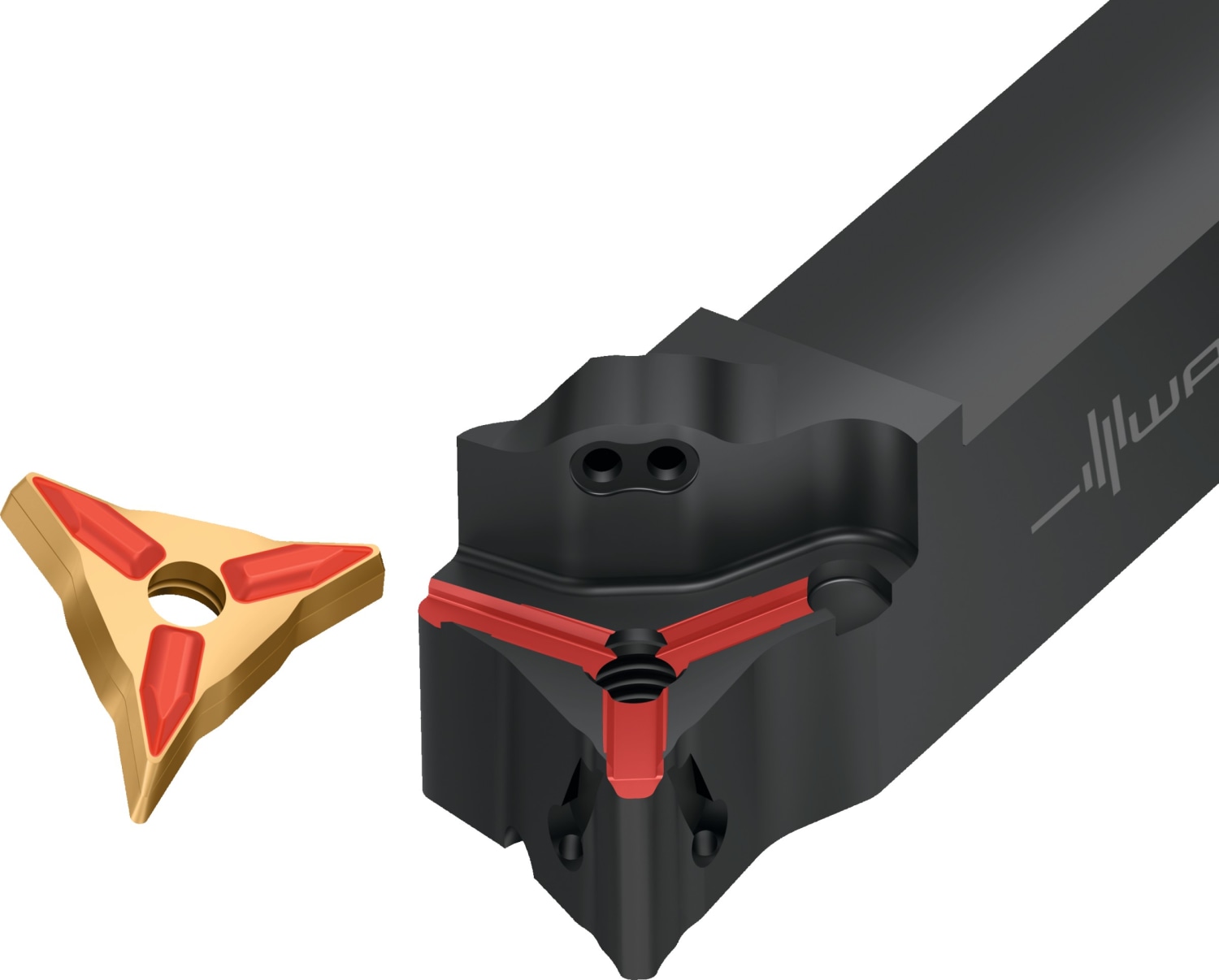

Auch für das Kopierdrehen hat Walter mit seinem System W1011-P eine technisch innovative Lösung auf den Markt gebracht, die gegenüber konventionellen Wendeplatten eine deutliche Verbesserung der Wirtschaftlichkeit des Prozesses bringt. Wichtiger Knackpunkt für die Prozesssicherheit und Präzision beim Kopierdrehen ist der Plattensitz. In den konventionellen Systemen mit VCMT- oder DCMT-Platten haben die zwar nur kleines Spiel, aber das reicht für Mikrobewegungen beim Drehen. Dadurch leidet die Stabilität des Werkzeugs vor allem bei Freistichen bis zu 50°, aber auch generell die Präzision der Bauteile. Im neuen Kopierdrehsystem W1011-P werden die neuen dreischneidigen WL25-Wendeschneidplatten über ein Prisma, sowohl im Plattensitz als auch auf der Platte selbst, so passgenau im Halter fixiert, dass sich die nicht mehr bewegen.
W1011-P-WL17-R_TTG2_SEPINSERT_P_04.tif
Beim Walter-Copy-Turn-System W1011 nimmt der Formschluss an der dreischneidigen Wendeschneidplatte höhere Schnittkräfte als üblich auf und verhindert ein Bewegen im Halter© Walter AG

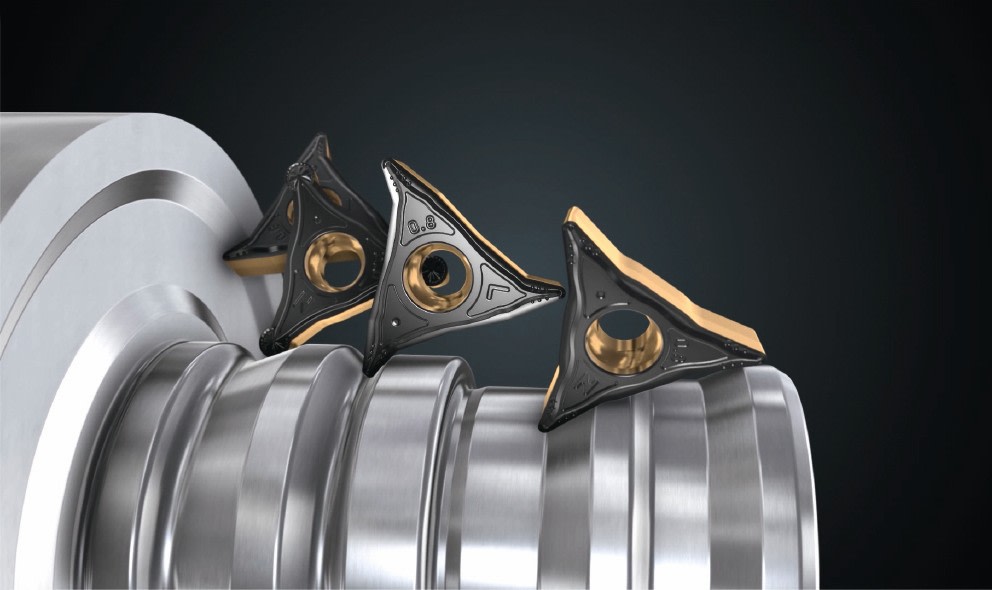

Das System stellt nicht nur sicher, dass die Platte wirklich korrekt sitzt, es können auch höhere Schnittkräfte aufgenommen werden. Der passgenaue Sitz verbessert zudem die Genauigkeit beim Wendeschneidplattenwechsel gegenüber ISO-Platten um über 50 Prozent. Außerdem bietet das System die Möglichkeit, in beide Verfahr-Richtungen zu arbeiten. Somit können beide Seiten der Schneidkante genutzt werden. Die neuen WL25-Wendeschneidplatten verfügen insgesamt über drei Schneiden und vier unterschiedlichen Ausführungen. Dazu verfügt das System über eine Präzisionskühlung. Es ist universell einsetzbar: Alle vier Plattentypen (neutrale, linke und rechte Ausführung sowie Vollradius) für unterschiedliche Einkopierwinkel und Anwendungen passen in denselben Halter. Alle ISO-Werkstoffe P, M, S und K lassen sich damit bearbeiten. Neben dem Kopierdrehen (zum Beispiel bei Antriebswellen, Kugellagern, Ventilen etc.) ist das Dynamische Drehen ein wichtiges Einsatzgebiet, besonders Operationen mit unterschiedlicher bzw. wechselnder Bearbeitungsrichtung.
Neben drei Varianten, die Freistiche bis zu 50° sowie zum Teil axial ermöglichen, gibt es eine Vollradiusvariante die zum Beispiel beim dynamischen Drehen zum Einsatz kommt© Walter AG

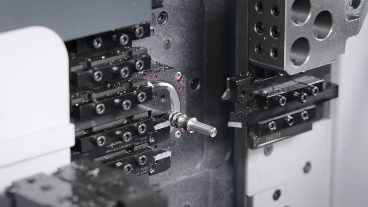

Die grundlegende Verbesserung von Stabilität und Handling haben sich das Walter Entwicklungsteam auch beim Abstechsystem Walter Cut DX18 zum Ziel gesetzt. Das System ist für Durchmesser bis zu 35 mm geeignet. Die neue Walter-Cut-DX18-Schneideinsatzgeometrie arretiert die Platte über den Formschluss an der Stirnseite dagegen sicher. Durch den Formschluss justiert sich der neue Schneideinsatz zu 100 Prozent korrekt, auch bei sehr schmalen Stechbreiten ab 1,0 mm.

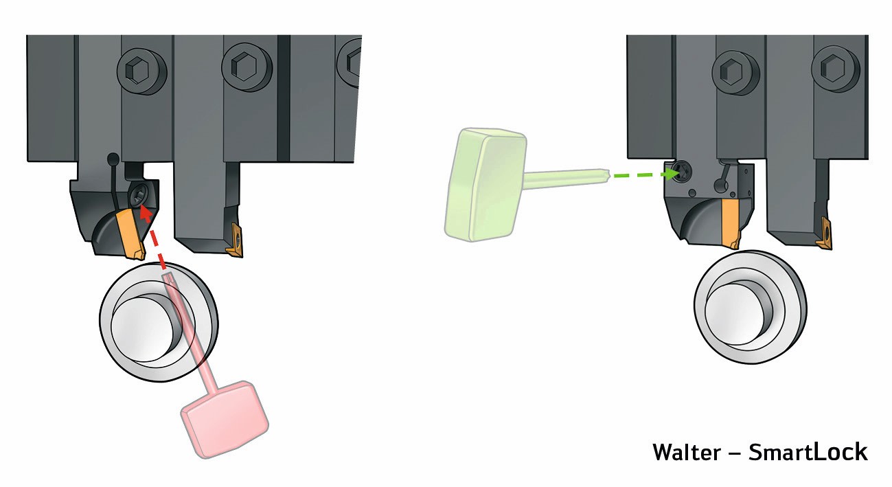

Bei aktuellen Abstechwerkzeugen der Ausführung G4014-P für Langdrehmaschinen von Walter stellt eine Präzisionskühlung lange Standzeitwerte sicher. Das System Smartlock ermöglicht einen schnellen Schneideinsatzwechsel© Walter AG
Eine weitere Neuerung ist das SmartLock-System, das den Plattenwechsel auf Langdrehmaschinen erheblich vereinfacht. Bei konventionellen schraubengeklemmten Systemen muss der Maschinenbediener dafür das ganze Werkzeug ausbauen – und das in beengten und nicht immer anwenderfreundlichen, ‘öligen‘ Maschinenverhältnissen. Beim Walter SmartLock-System sitzt die Klemmschraube seitlich am Werkzeug: Einfach den Schraubendreher ansetzen, aufdrehen und die Wendeschneidplatte wechseln.
Bei den neuen G4014-P Werkzeugen mit SmartLock wird die Klemmschraube im Gegensatz zu konventionellen Stechhaltern einfach seitlich bedient© Walter AG
