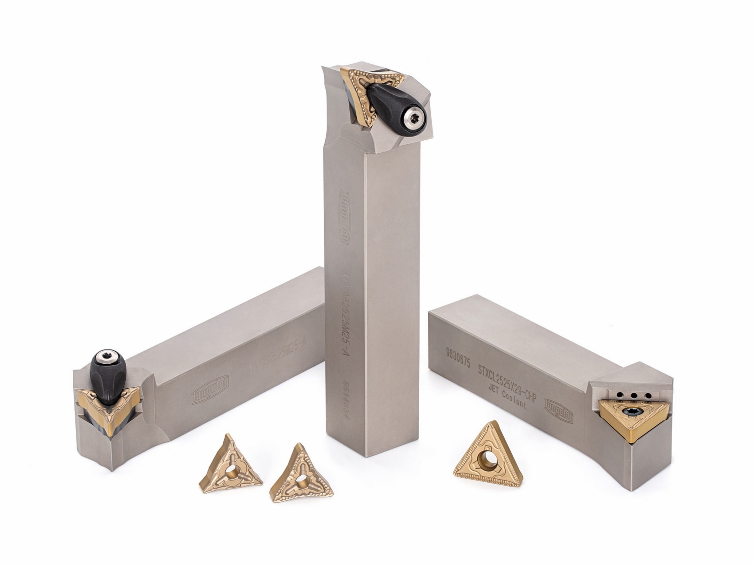

Mit seiner Eigenschaftskombination multifunktional und anpassungsfähig erfüllt AddMultiTurn dem Hersteller zufolge die Anwenderträume bezüglich maximaler Vielseitigkeit, denn das multifunktionelle Präzisionswerkzeug vereint Vorwärtsdrehen (Schlichten), Rückwärtsdrehen (Schruppen mit Hochvorschub), Profilieren und Plandrehen in einem einzigen Werkzeug. Möglich wird das durch die Kombination aus dem sogenannten Y-Prism-Safe-Lock-System und einer innovativen Wendeschneidplatten-Geometrie. Das Y-Prism-Safe-Lock-System sorgt laut Tungaloy-NTK bei allen Anwendungen für eine hervorragende Stabilität der Klemmung. Und die innovative Plattengeometrie eröffne Zerspanern ein deutliches Plus an Vielseitigkeit, Wirtschaftlichkeit und Produktivität.

Von ‘unschlagbarem Vorteil‘ für Susa ist Tungaloy-NTK zufolge das AddMultiTurn-System aufgrund seiner Vielseitigkeit. Das Multitool vereint Vorwärtsdrehen, Rückwärtsdrehen, Profilieren und Plandrehen© Tungaloy-NTK Germany

AddMultiTurn ist in Heidenau aktuell der ‘Star‘ in der Schruppbearbeitung, bekennt man am dortigen Standort. Besonders die sechsschneidigen Wendeschneidplatten hätten sich bei Susa bewährt. Sie sind so konzipiert, dass sie sich ideal für Schrupp- und Schlichtanwendungen eignen und steigern dank ihres kleineren Eingriffswinkels und dünner Späne die Bearbeitungseffizienz. Die Standzeit der Wendeschneidplatten wird aufgrund der besonders gleichmäßigen Verteilung von Belastung und Wärme auf eine längere Schneidkantenlänge deutlich erhöht, wie man bei Tungaloy-NTK betont.

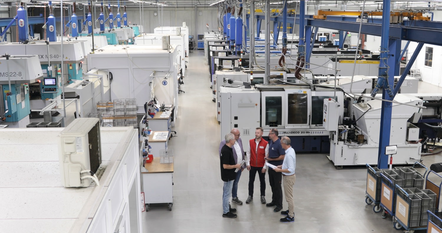

Intensiver Austausch für den bestmöglichen Werkzeugeinsatz (von links): Christoph Altmann, Verkaufsleiter bei TCM Deutschland, Robert Bernhardt, Anwendungstechniker bei Tungaloy-NTK Germany, und Michael Göbel, Toolexperte bei TCM Deutschland© Tungaloy-NTK Germany
