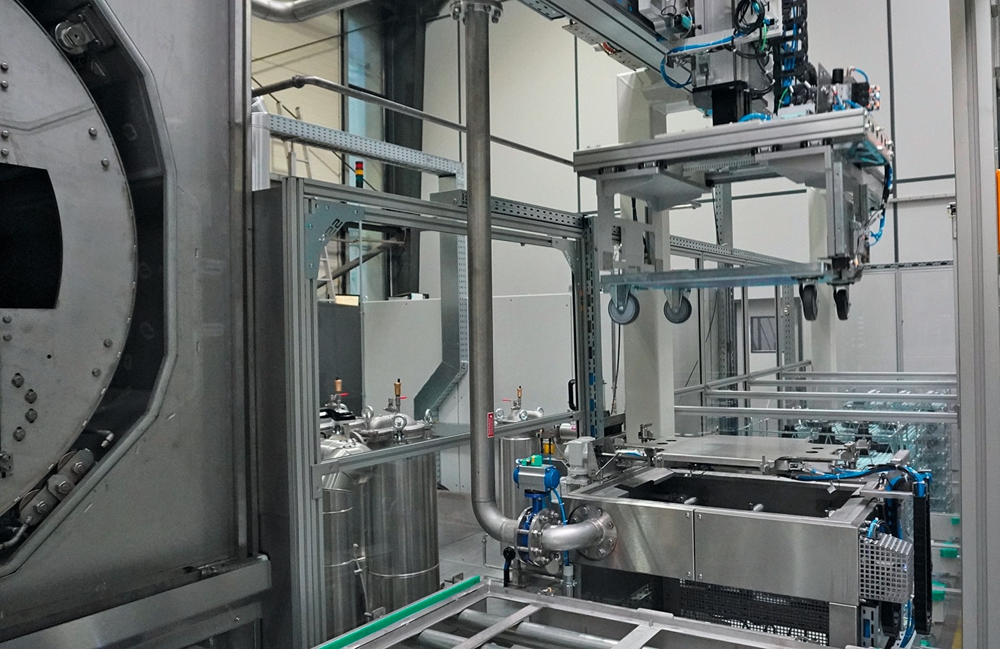

Die clever integrierte Bodenroller-Reinigungsstation verhindert ein erneutes Verschmutzen der Bodenroller nach dem Reinigungsprozess© BvL

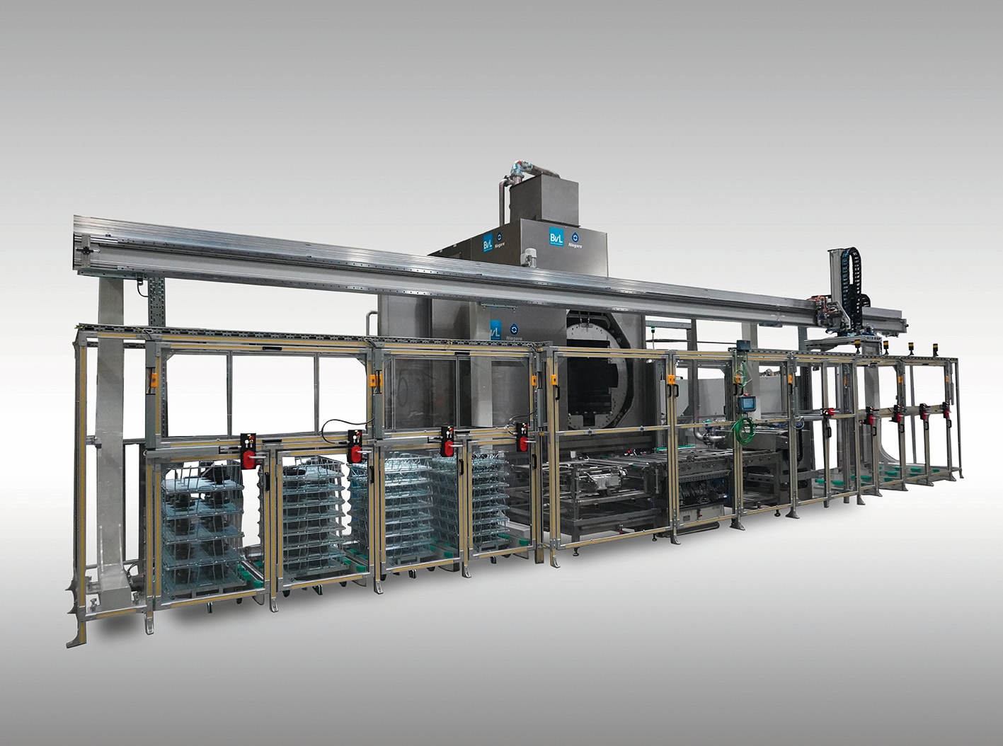

Unterschiedliche Getriebekomponenten lassen sich in der automatisierten BvL-Korbreinigungsanlage ‘Niagara‘ mit Portalsystem effizient reinigen© BvL

Die Getriebekomponenten werden in Stapeldrahtkörben verpackt und über vier Beladestationen in die Anlage eingebracht. Der Portalumsetzer greift die Körbe und transportiert sie zur Vorbereitungsstation, wo die Korbstapel für eine Reinigungscharge gesammelt werden. Anschließend erfolgt der Transport zur Reinigungsanlage über eine Rollenbahn. Alle Prozessschritte – Spülen, Reinigen und Vakuumtrocknung – erfolgen in einer einzigen Kammer. Die gründliche und allseitige Reinigung erfolgt durch ein Spezial-Düsensystem bei schwenkendem Warenkorb mit anschließendem Fluten der Reinigungskammer.
Integrierte Bodenroller- Reinigungsstation
Ein weiteres Highlight ist die integrierte Bodenroller-Reinigungsstation. Diese Station reinigt die Bodenroller der Korbstapel während die Warenkörbe mit den Bauteilen sich in der Reinigungskammer befinden. Dieser integrierte Prozess verhindert eine erneute Verschmutzung der bereits gereinigten Körbe und Bauteile.
