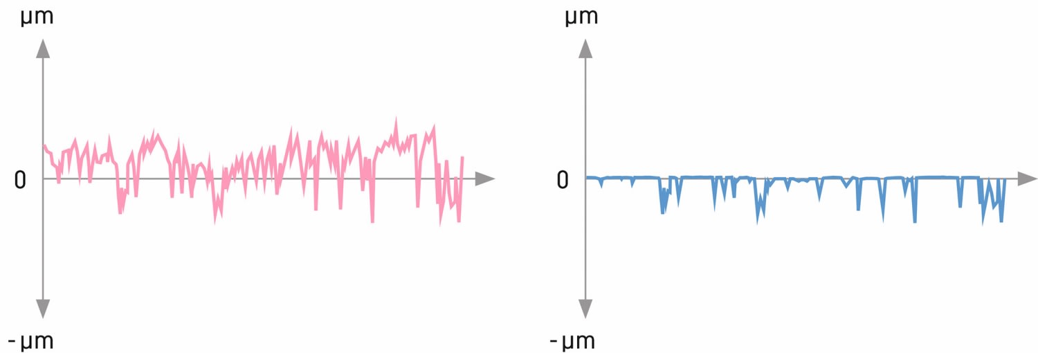

Die herkömmliche Hartfeinbearbeitung mit dem hochproduktiven kontinuierlichen Wälzschleifen hat das Ziel, eine möglichst abweichungsfreie Verzahnungsgeometrie in sehr kurzen Bearbeitungszeiten zu erreichen. Der unmittelbar anschließende Bearbeitungsschritt Polierschleifen verändert die geschliffene Verzahnungsgeometrie nicht mehr und entfernt lediglich die Rauheitsspitzen. Die verbleibenden Rauheitsriefen dienen der Verteilung des Getriebeöls zwischen den im Eingriff befindlichen Zahnrädern.

Das Oberflächenprofil einer Standard-Schleifschnecke (links) und das geglättete Oberflächenprofil nach dem Polierschleifen (rechts) mit unbearbeiteten Oberflächentälern, um darin das Schmiermittel zu halten. Illustrative Darstellung© Reishauer

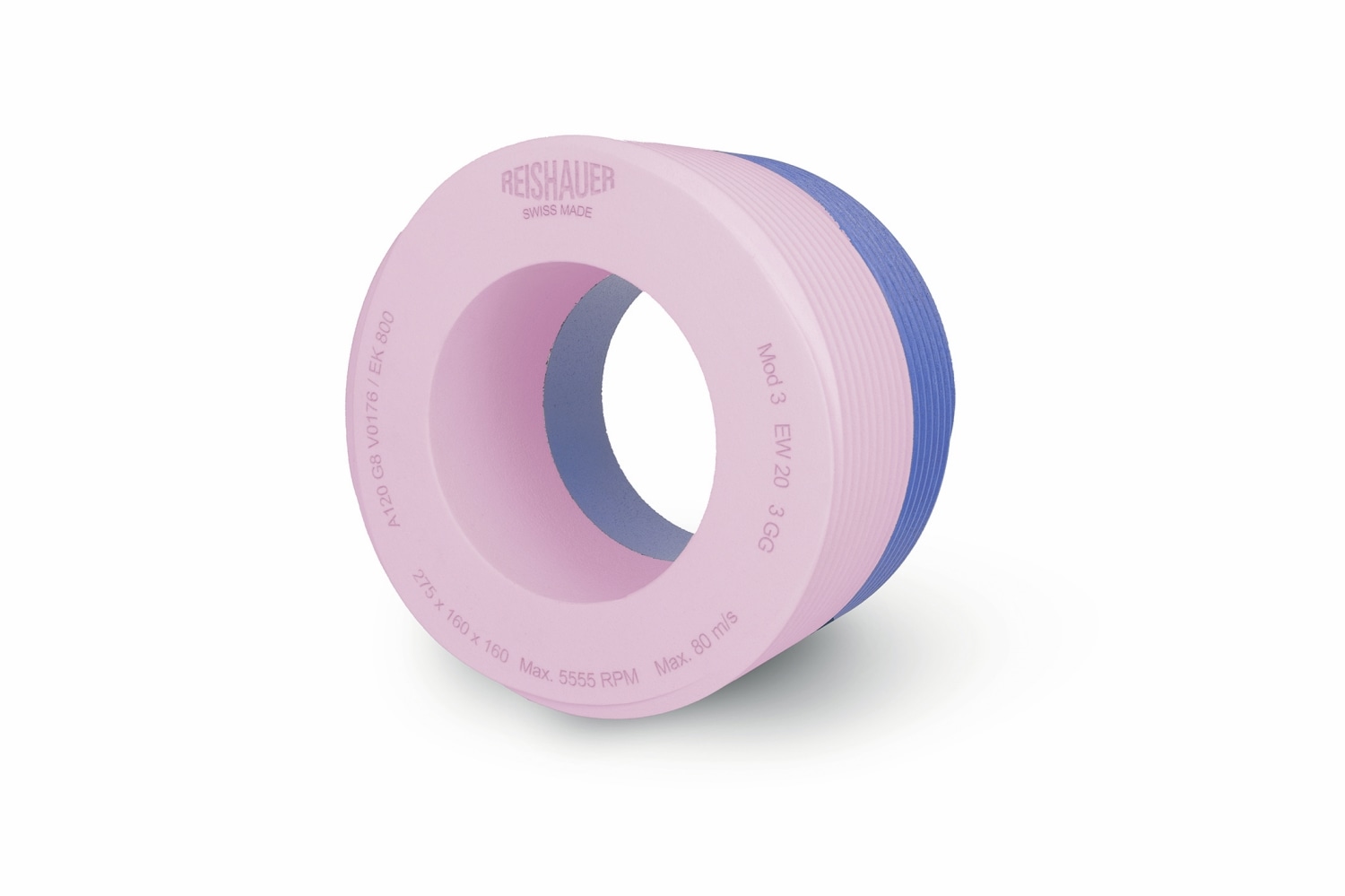

Das Polierschleifen wurde als eine Erweiterung des kontinuierlichen Wälzschleifens entwickelt und erfordert einen minimalen Investitionsaufwand. Sowohl die Schleifmaschine und die Spannwerkzeuge als auch die verwendeten Diamantabrichtwerkzeuge können unverändert genutzt werden. Im Unterschied zum herkömmlichen Verzahnungsschleifen werden für das Polierschleifen lediglich neu entwickelte Schleifwerkzeuge verwendet.
Die Satzschleifschnecken sind in zwei Bereiche unterteilt. Im Bereich für die herkömmliche Wälzschleifbearbeitung mit einer Schrupp- und einer Schlicht-Bearbeitungsstufe wird meist Korund in keramischer Bindung verwendet, wohingegen für die anschließende Polierbearbeitung der Bereich mit einem feineren Edelkorund in einer elastischen Bindung genutzt wird. Während des Bearbeitungsprozesses wird die Schleifschnecke durch die Maschinenachsen axial verschoben, um die verschiedenen Bereiche der Schleifschnecke korrekt in den Eingriff zu bringen. Die verringerte Ausbringung aufgrund der beiden Bereiche auf der Schleifschnecke wird von den klaren funktionalen Vorteilen des Polierschleifens in vollem Umfang aufgewogen.
Das Polierschleifen hat sich schnell in der Getriebefertigung etabliert
Das von Reishauer entwickelte Verfahren des Polierschleifens von Verzahnungen hat sich in kurzer Zeit in der Getriebefertigung etabliert. Speziell die deutlich höheren Qualitätsanforderungen an Getriebe für den Einsatz in der E-Mobilität, bei denen üblicherweise sehr viel höhere Eingangsdrehzahlen vorliegen, haben zu einer breiten Anwendung des Verfahrens geführt. Unter diesen Randbedingungen werden die Vorteile von poliergeschliffenen Verzahnungen besonders wirksam. Sowohl die mögliche Reduktion des Gesamtgewichts der Getriebe durch die höhere Tragfähigkeit poliergeschliffener Verzahnungen als auch die reduzierte Verlustleistung aufgrund der geringeren Rauheit im Zahnkontakt durch den möglichen Einsatz niedrig-viskoser Getriebeöle können maßgeblich zur Verlängerung der Reichweite von E-Fahrzeugen beitragen.
Kombinierte Schleif- und Polierschnecke. Der rosafarbene Schrupp- und Schlichtbereich besteht hier aus keramikgebundenem Korund der Körnung 120; der blaue, kunstharzgebundene Polierbereich hat eine deutlich feinere Körnung von 800© Reishauer
