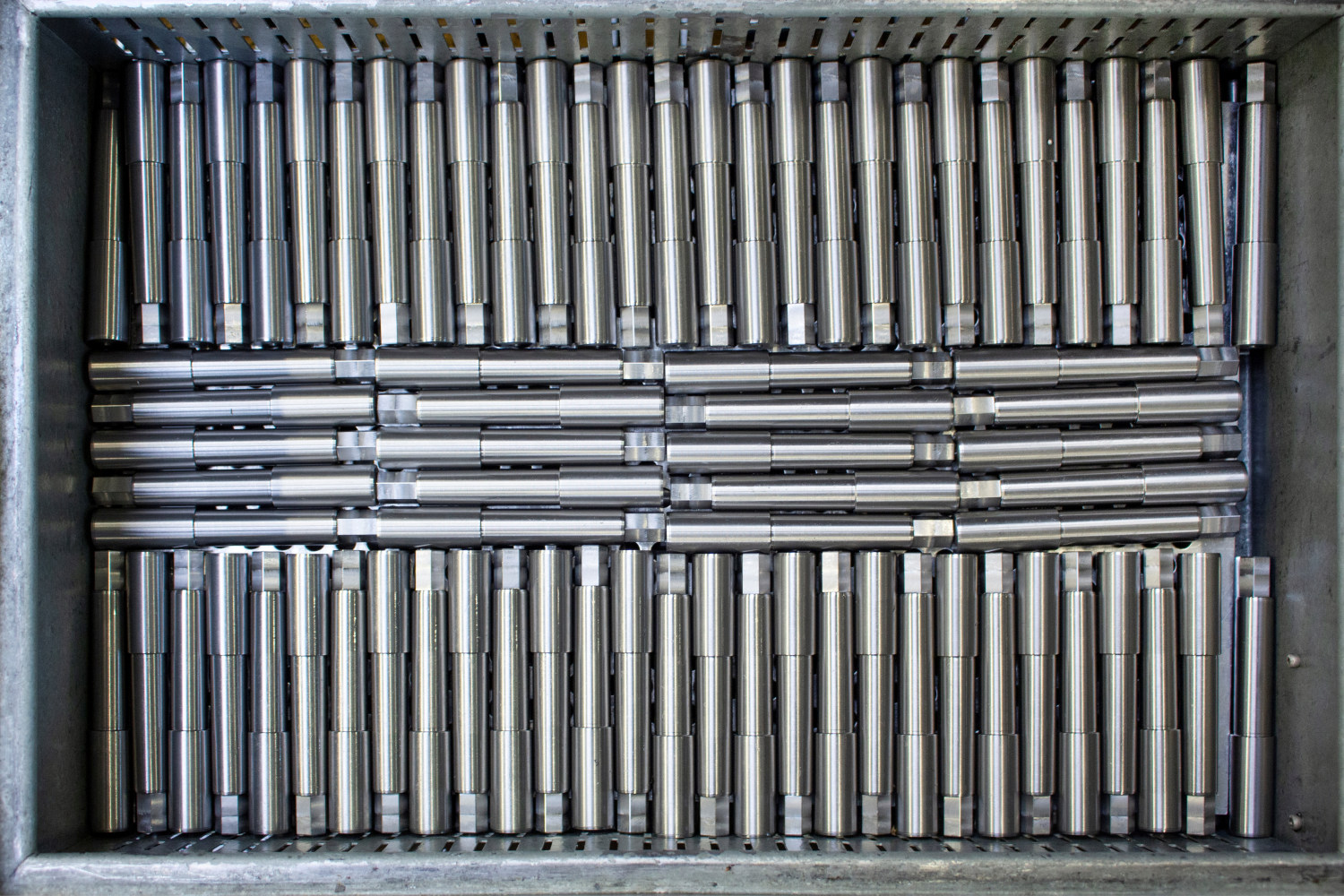

Die Komponente wird aus legiertem Einsatzstahl 16MnCr5 von der Stange komplett gefertigt und mit einem Sechskant versehen. 330 000 Stück produziert Rotec pro Jahr. Bisher setzte das Unternehmen einen Vollhartmetall-(VHM-)Fräser eines Marktbegleiters ein. „Hier sahen wir Einsparpotenzial und wandten uns an unseren Technologiepartner Iscar, mit dem wir seit 25 Jahren eng und erfolgreich zusammenarbeiten“, sagt Mathias Rieger. Florian Schöffler, Beratung und Verkauf, Michael Hesselschwerdt, Produktspezialist Modulare Frässysteme und Reiben, sowie Uli Köhler, Regional Sales Manager, schauten sich die Sache an und hatten schnell das passende Werkzeug für die Anwendung parat: den modularen VHM-Planfräskopf mit Multi-Master Schnittstelle Logiq MM Face.

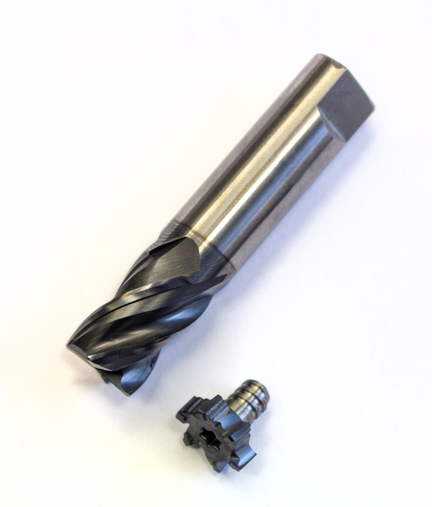

Iscar hat den Logiq MM Face zum Plan-und Eckfräsen in engen und begrenzten Arbeitsräumen auf Fräsmaschinen sowie für angetriebene Einheiten auf Drehmaschinen entwickelt. Die Fräser sind extrem kurz und in den Durchmessern zwölf bis 25 Millimeter verfügbar. „Die kurze Bauform bringt mehrere Vorteile“, erklärt Michael Hesselschwerdt. „Zum einen sparen wir Ressourcen, zum anderen läuft das Werkzeug dank der geringeren Auskraglänge und der speziell entwickelten Schneidengeometrie ruhiger. So erreichen wir über die gesamte Standzeit zuverlässig eine hohe Oberflächengüte und Prozesssicherheit.“
Mit dem Logiq MM Face im Durchmesser 12 mm mit sechs Schneiden kann Rotec den Sechskant innerhalb von 11 s erzeugen© Iscar
Die Wechsel-Fräsköpfe sind in der verschleißfesten TiAIN-PVD-beschichteten Feinstkornsorte IC908 ausgeführt und verfügen über sechs Schneiden – zwei mehr als bei solchen Werkzeugen üblich. „Das macht sie sehr weichschneidend“, sagt Florian Schöffler. Wie bei den Systemen mit Wendeschneidplatten tauscht der Anwender nicht das ganze Werkzeug, sondern nur die Schneiden. Da die Fräsköpfe einfach in den Werkzeughalter eingeschraubt werden, entfällt das Einmessen nach dem Werkzeugwechsel. So dauert dieser nur noch eine statt wie vorher zehn Minuten. „Das ist auch im Sinne von Automatisierung und Industrie 4.0 interessant“, unterstreicht Uli Köhler. „Weil Einmessen und Nachschleifen entfallen, könnte das Köpfchen auch von einem Roboter gewechselt werden. Damit wäre ein mannloser Betrieb dieser Station möglich.“ Nach einer Versuchsreihe auf den Maschinen bei Rotec stand fest: Der Logiq MM Face ist die richtige Wahl. Bei dem Hersteller kommt das Werkzeug im Durchmesser zwölf Millimeter zum Einsatz. „Das ist eigentlich ein Standard-Werkzeug“, erklärt Florian Schöffler. „Wir mussten nur den Eckenradius an die Anwendung anpassen.“

Die drei Meter langen und 17 Millimeter starken Stahlstangen laufen aus dem Vorrat in die Langdrehmaschine. Hier werden erst alle Konturen hergestellt, bevor der Logiq MM Face den 15,3 Millimeter langen Sechskant auf ein Ende der künftigen Antriebswelle fräst. Anschließend bringt die Anlage die Zentrierbohrung ein, sticht die 107 Millimeter lange Komponente ab und schleust sie über ein Förderband aus. „Wir brauchen für den Sechskant jetzt nur noch elf Sekunden“, sagt Mathias Rieger. „Das sind fünf Sekunden weniger als mit der vorherigen Lösung.“ Durch die kürzere Rüstzeit und die gesunkene Produktionszeit kann Rotec bei mehr als 300 000 gefertigten Teilen pro Jahr „eine bedeutende Einsparung erzielen“, wie Geschäftsführer Thomas Schneider erklärt.
