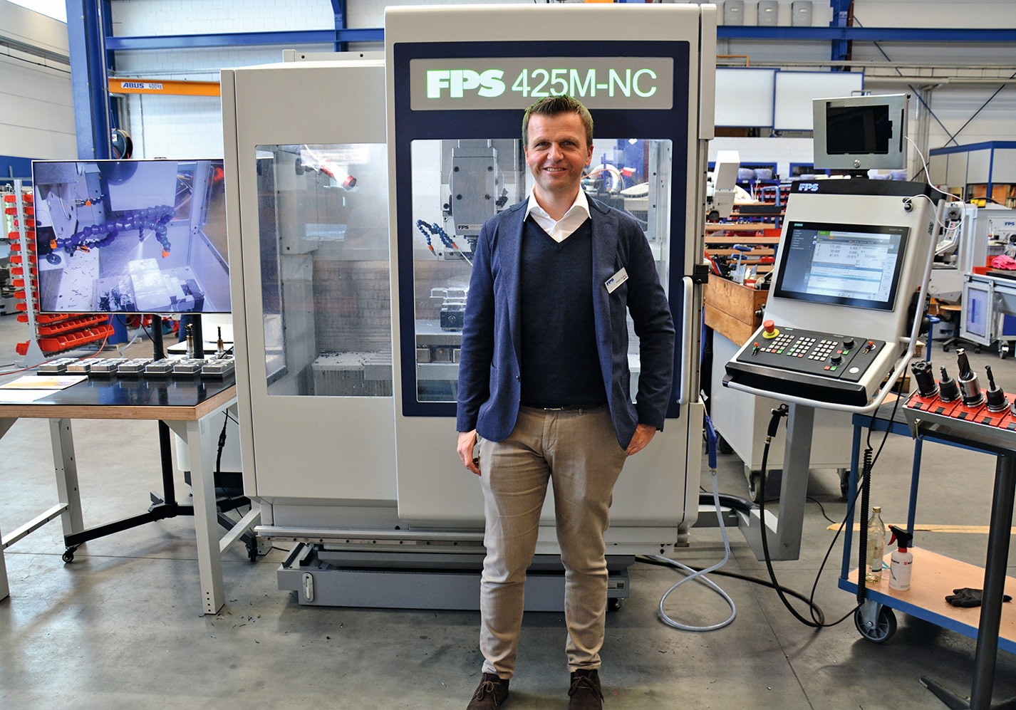

Anton Gruber, geschäftsführender Gesellschafter von FPS, vor der neuen 425M-NC Dualmaster, in die zahlreiche Weiterentwicklungen eingeflossen sind© Hanser

Anlässlich einer Hausausstellung im Oktober 2021 wurde erstmals die neu entwickelte ‘Dualmaster’-Baureihe präsentiert, die seit Januar 2022 auf dem Markt ist. Die ‘FPS 425 Dualmaster’ und ‘FPS 630 Dualmaster’ lösen als in mehrfacher Hinsicht modernisierte Nachfolger die bisherigen Modelle ‘FPS 420’ und ‘FPS 620’ ab.
Unverändert sind der robuste Aufbau, eine moderne Antriebs- und Steuerungstechnik sowie manuelle und digitale Handräder. Den Namen Dualmaster erklärt Anton Gruber wie folgt: „Das Wort Dual bezieht sich auf die zwei verschiedenen Führungssysteme der Maschinen. In der X- und Z-Achse haben wir Linearrollenführungen verbaut. Weil wir die Maschinen gewohnt kompakt halten wollten und uns ein schlanker Kopf wichtig war, haben wir in der Y-Achse eine Schwalbenschwanz-Gleitführung mit doppelter Auflagefläche verbaut.“
Gewachsen sind gegenüber den Vorgängermodellen die X- und Y-Verfahrwege: In X-Richtung um fünf (FPS 425) sowie zehn Millimeter (FPS 630) auf 425/630 mm, in Y-Richtung deutlich von 350 auf 450 mm. Die Z-Achse misst unverändert 400 mm. In Kombination mit den neuen Antriebsgenerationen von Siemens (Sinumerik One) oder Heidenhain (TNC 620 FS) erreichen die Dualmaster in allen Linearachsen Eilganggeschwindigkeiten von 10 m/min – das ist doppelt so schnell wie bisher.

Mit absoluten Wegmesssystemen ausgestattet, steigt auch die Genauigkeit der Bewegungsführung in den linearen Achsen. In Kreisformtests konnte eine zuverlässige Präzision von unter einem Hundertstelmillimeter nachgewiesen werden. Gestiegen ist auch die Leistung der nunmehr stufenlosen Spindeln. Waren bei den Vorgängermodellen maximal 7 kW möglich, lassen sich die Dualmaster mit bis zu 16,3-kW-starken Spindeln ausstatten.
Ein großer Fortschritt sind neu konstruierte Kabinen, die sich komplett schließen lassen. So treten auch beim Fräsen mit Kühlschmiermittel keine gasförmigen Emissionen aus. Soll manuell mit mechanischen oder elektrischen Handrädern gefräst werden, ist es aber weiterhin möglich, die Umhausung für eine komplett freie Sicht auf das Werkstück weit zu öffnen. Die Türöffnungen sind ebenfalls großzügig dimensioniert, wodurch die Maschinen auch von oben gut zu beladen sind.
