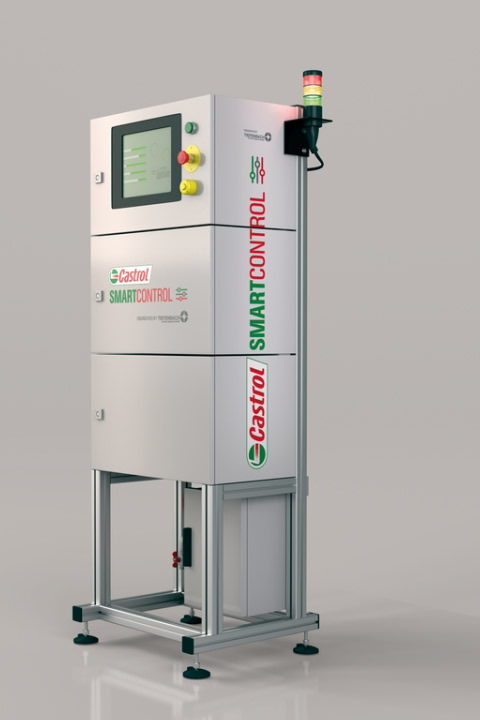

1 Konzentration, pH-Wert, Leitfähigkeit, Temperatur und Volumenstrom von Kühlschmierstoffen lassen sich mit Castrol SmartControl in Echtzeit ermitteln© Castrol

SmartControl misst kontinuierlich die folgenden Metallbearbeitungsflüssigkeits-Parameter: Konzentration, pH-Wert, Leitfähigkeit, Temperatur und Volumenstrom. Jegliche Abweichung von der Spezifikation bewirkt eine Warnung an die IT-Systeme von Unternehmen und Produktion. Es kommt ohne manuelle Probeentnahme aus, das heißt, ohne Zeitverlust beim Transport der Proben zum Analyse- labor, und stellt sicher, dass es keine Verzögerungen durch verspäteten Berichtsversand gibt. SmartControl reinigt und kalibriert sich darüber hinaus selbst, um eine kontinuierliche Genauigkeit zu gewährleisten.
Das System SmartControl Auto ist Castrol zufolge noch zukunftsweisender. Es ist nicht nur für die Zustandsüberwachung verwendbar, sondern kann das MWF-Management durch die Verbindung mit der Zentralanlage vollständig automatisieren. Hier werden die gleichen Parameter wie in der Standardversion in Echtzeit gemessen, allerdings besteht in diesem Fall zusätzlich die Möglichkeit, Wasser, Konzentrate oder Additive nach Bedarf hinzuzu- fügen, abhängig von der Flüssigkeitskonzentration und dem pH-Wert.
SmartControl Auto stellt sicher, dass der Flüssigkeitszustand so nah wie möglich am Idealzustand bleibt. Das System macht die Notwendigkeit traditioneller, manueller Eingriffe praktisch überflüssig und kann Routineaufgaben vollständig vermeiden. Zusätzlich wird die Zeit für herkömmliche Probenahmen und Laboranalysen, um Zustandsänderungen zu erkennen und zu melden, auf null reduziert.
