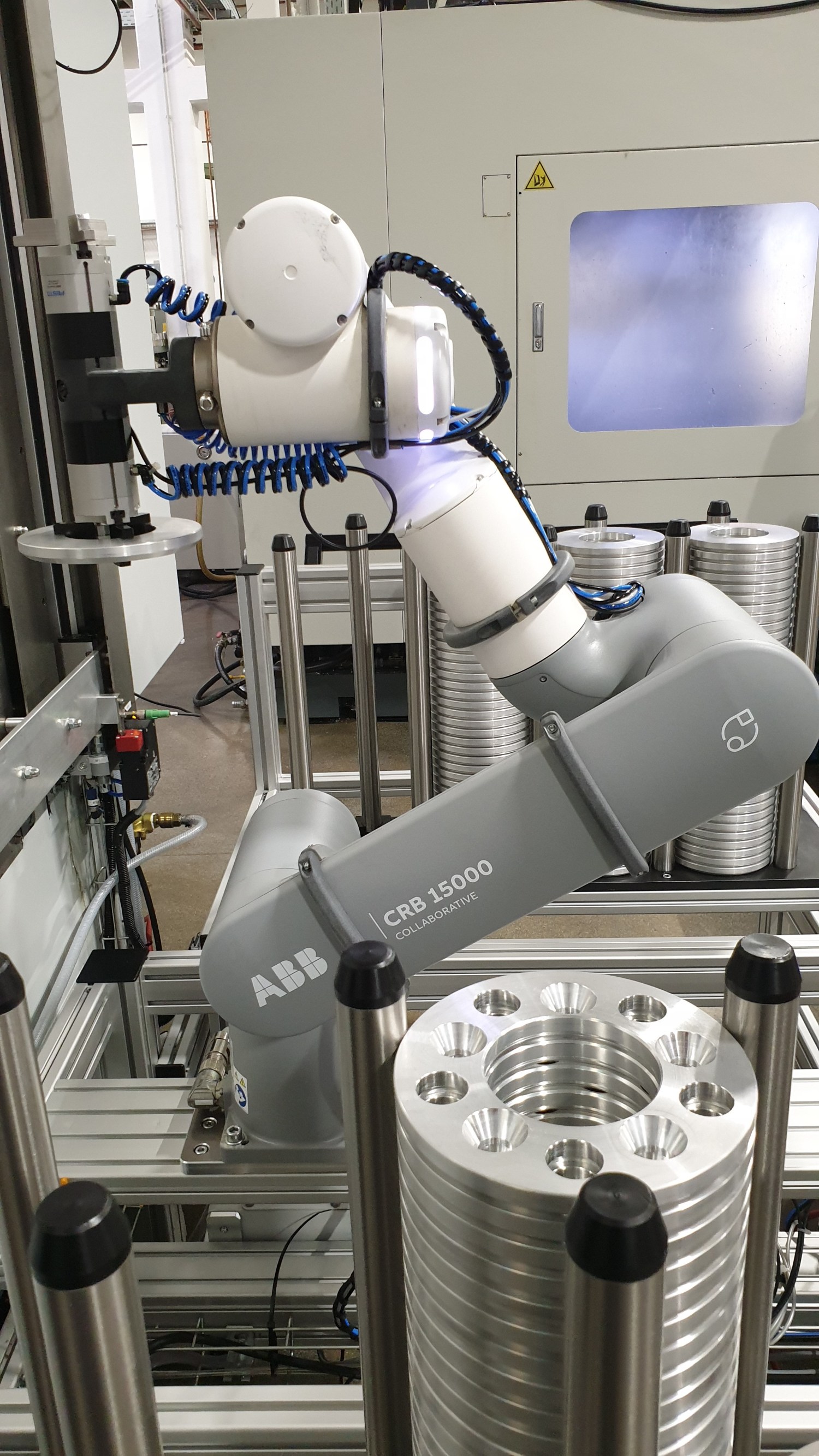

Der Roboterarm greift auf einen bis zu 420 Teile fassenden Puffer zu. So kann mannlos achteinhalb Stunden gefertigt werden. Für den neuen Radnabenadapter sind zwei gegeneinander versetzte Lochkreise mit jeweils fünf Bohrungen erforderlich© Ingersoll Werkzeuge

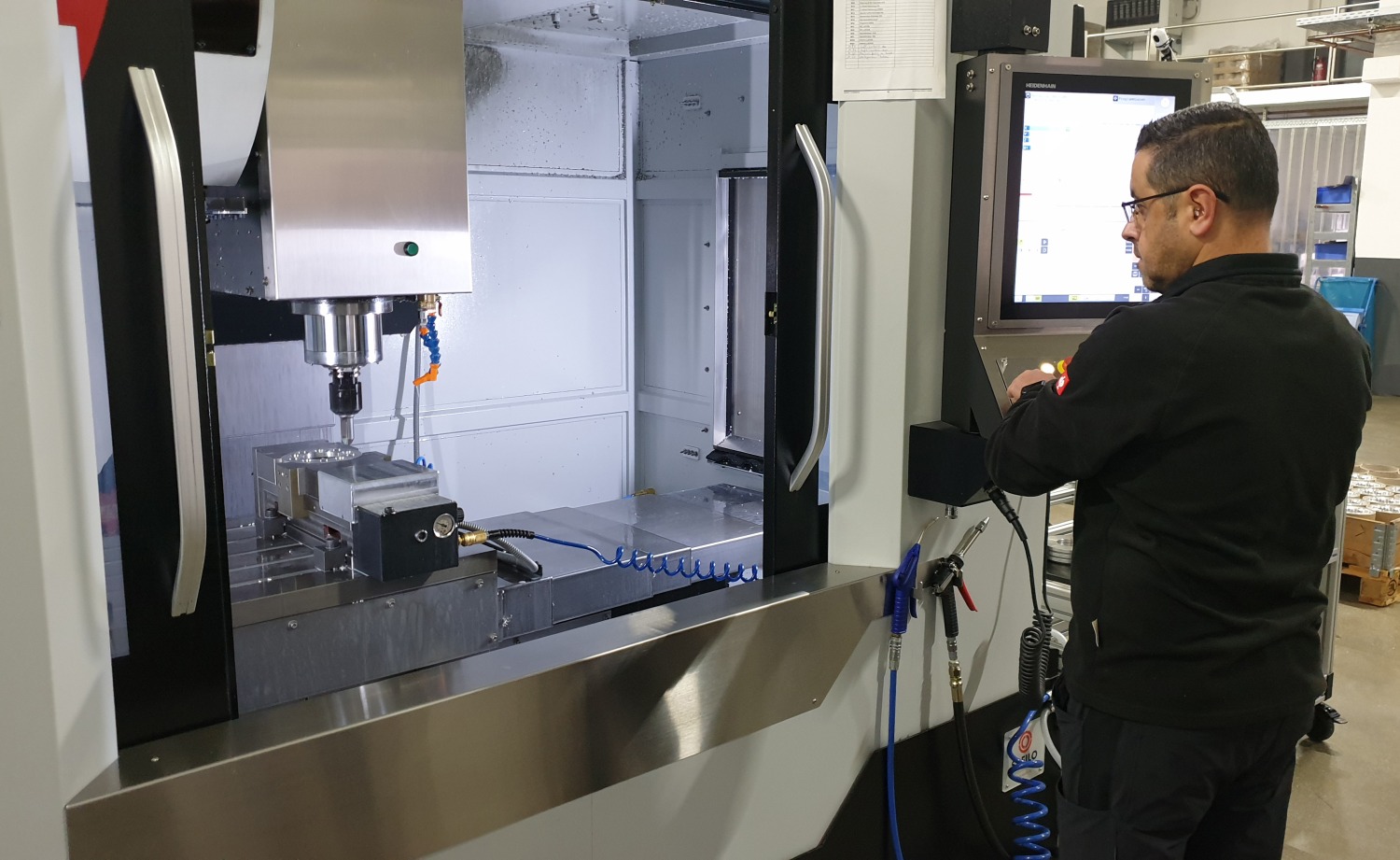

Der Bediener gibt einen Einblick in den Maschinenraum. Während der Bearbeitung muss er nicht eingreifen© Ingersoll Werkzeuge

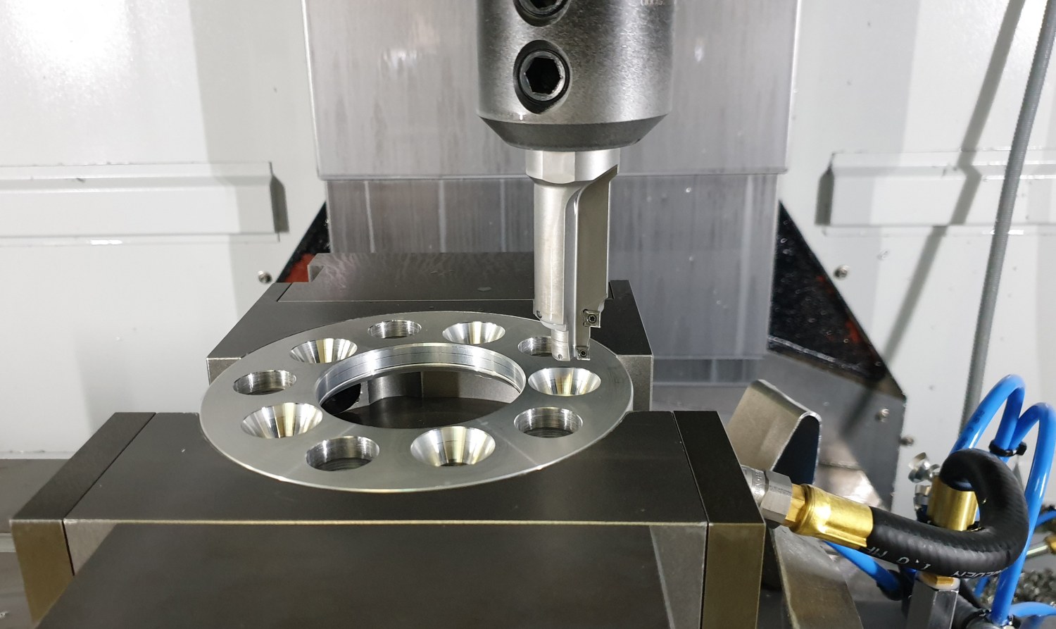

Um in der automatisierten Bearbeitung einen zuverlässigen Spanbruch zu bekommen, hat Ingersoll den Stufenbohrer mit Wendeschneidplatten bestückt, die eigentlich für die Zerspanung von Stahl entwickelt wurden© Ingersoll Werkzeuge

„In die neuen Spurplatten werden hinterher noch Muttern eingepresst, weshalb wir an diesen Artikel mit anderen Werkzeugen arbeiten müssen“, erläutert Ruhs die Ausgangssituation. „Weil diese Bearbeitung auf einer Drehmaschine zu lange dauern würde, sind wir mit diesem Bearbeitungsabschnitt auf die Fräsmaschine gegangen.“ Mit einem Stufenbohrer und einem 60-Grad-Senker stellte Ingersoll für die effiziente Bearbeitung zwei Sonderwerkzeuge zur Verfügung. Bei der Auswahl der Wendeschneidplatten war das Wissen der Anwendungstechniker im Tech-Center gefragt. Aufgrund des sehr langspanenden Aluminiums, wurden Wendeplatten mit sehr positivem Spanbrecher und exzellenter Spanabfuhr verwendet.

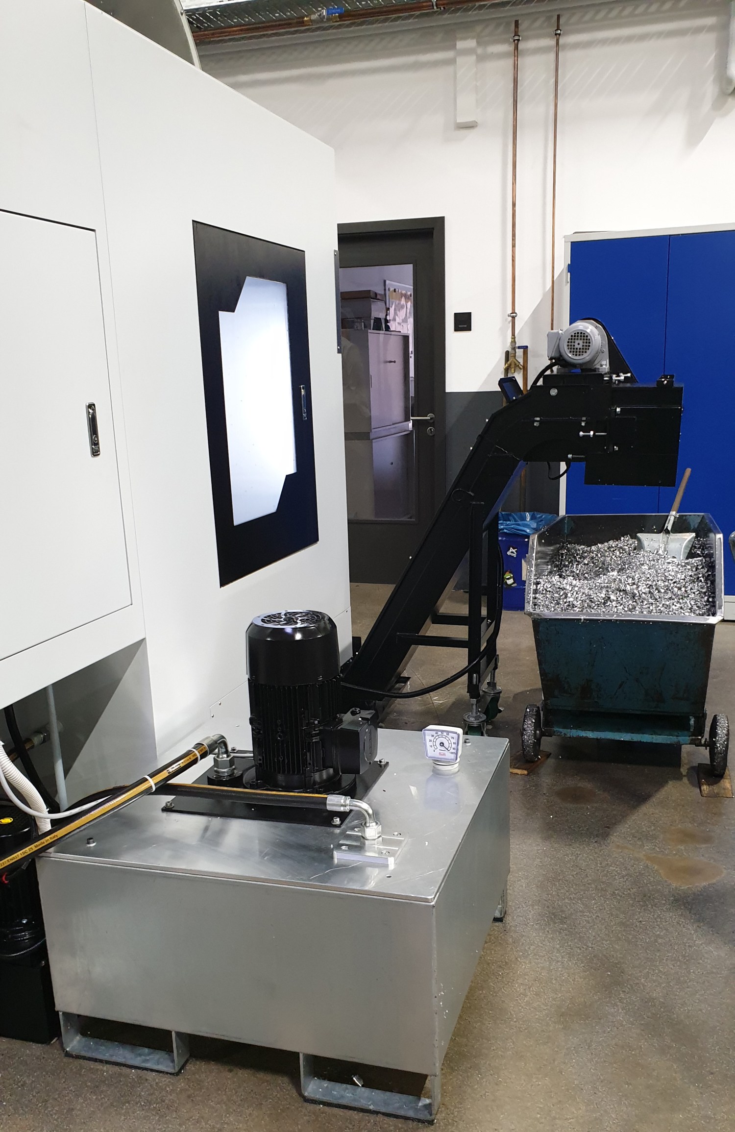

Mit Zusatztank, Pumpe und Düse hat Metec eine eigene Lösung zum Abtransport der Späne entwickelt. Im Prozess werden die Aluspäne zweimal mit einem Druck von 5 bar herausgespült© Ingersoll Werkzeuge

Durch die Prozessoptimierung und das Vereinen mehrerer Werkzeuge in einem Stufenbohrwerkzeug FMQ015080JFR10, konnten die Nebenzeiten durch Werkzeugwechsel erheblich reduziert werden und Fertigungskapazitäten freigesetzt werden. Das Sonder-Stufenbohrwerkzeug von Ingersoll wurde mit Standardwendeplatten SHLT060204N-PH und SCLT050204N-PH aus der QuadDrillPlus-Serie in der Qualität IN2005 bestückt.
Mit der gewählten Schneidstoffqualität und optimaler Spanabfuhr konnte der bisher eingesetzte Gesamtvorschub vom Marktbegleiter mit 350 mm/min auf 550 mm/min deutlich übertroffen werden. Durch die hervorragenden Standzeiten kann die Serienproduktion trotz Schnittwerterhöhung der eingesetzten Wendeplatten sehr prozesssicher und zuverlässig stattfinden. Zudem wurden die Schwingungen beim Einsatz der bisher verwendeten Werkzeuge mit der Umstellung auf das Ingersoll Werkzeugbohrsystem egalisiert, was die Qualität der Bearbeitung erhöhte.

Außerhalb des Arbeitsraums gibt es zwei Puffer für die Bestückung des Roboters, die maximal 420 Scheiben mit einer Stärke von 14 mm aufnehmen können. Damit arbeitet die Maschine mit dem Roboterarm achteinhalb Stunden mannlos. Wird dieser Puffer am Ende der zweiten Schicht nochmal gefüllt, kann 24 Stunden am Tag nonstop produziert werden. Damit sind Stückzahlen von 900 bis 1200 Scheiben möglich.
