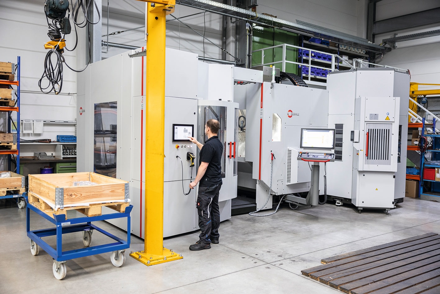

Das 5-Achs-BAZ ‘C 32 U HS flex von Hermle passt perfekt zu den Anforderungen des Lohnfertigers Biersack; im Verhältnis zur Stellfläche hat die Maschine einen sehr großen Arbeitsraum© Hermle

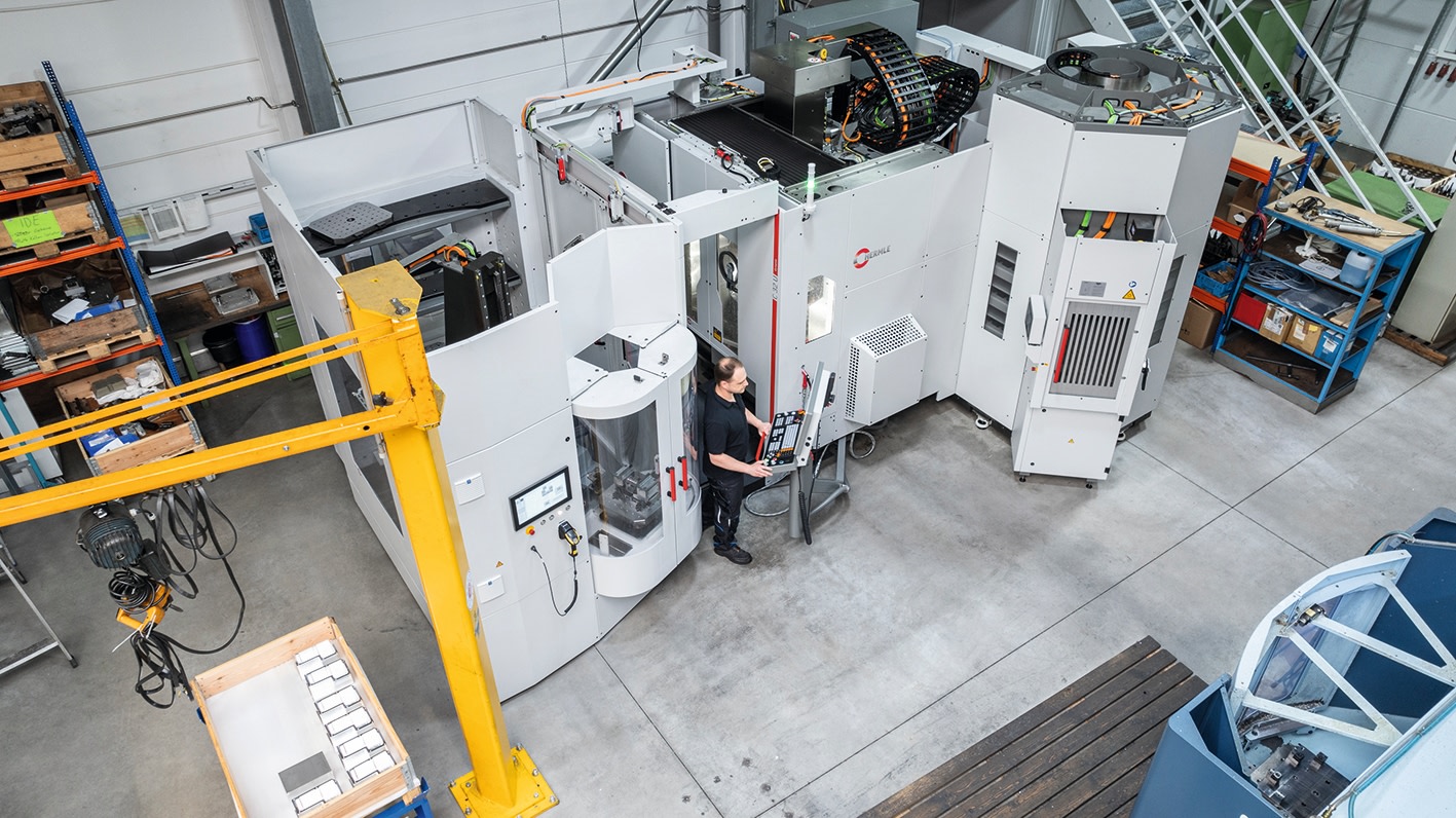

Die Hermle C 32 U HS flex fertigt simultan mit fünf NC-Achsen Werkstücke mit einem Gewicht von bis zu 1000 kg© Hermle

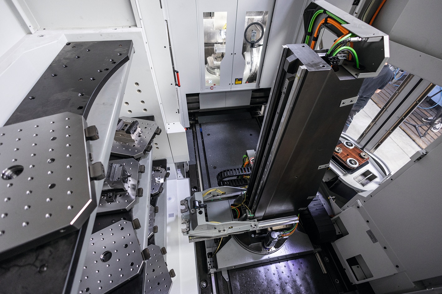

Die C 32 U bietet durch das adaptierte Handlingsystem ‘HS flex‘ die perfekte Automation für Werkstücke bis 450 Kilogramm, die sich fertig gerüstet bevorraten lassen© Hermle

Durch die Automation ‘HS flex‘ kann Biersack die C 32 U im Drei-Schicht-Betrieb nutzen, eine davon personenarm. „Wir haben die Spannsysteme so gewählt, dass die Maschine auch in der Nacht verschiedene Bauteile bearbeiten kann“, sagt Michael Biersack. Gefertigt werden zunächst circa 30 unterschiedliche Werkstücke, die auf acht Paletten gerüstet sind. Neben Unikaten bearbeitet die C 32 U HS flex auch Kleinstserien mit hoher Genauigkeit voll automatisiert.
Nicht nur das Palettenhandling des HS flex ermöglicht die Automation, sondern auch das Zusatzmagazin ‘ZM 186‘. Mit 186 Plätzen, darunter auch solche für Werkzeuge mit größeren Längen und Sonderanfertigungen, eignet es sich speziell für automatisierte Anlagen wie das HS flex und komplexe Bearbeitungen mit vielen Werkzeugen. Das Zusatzmagazin erhöht die Produktivität und Systemlaufzeiten deutlich.
