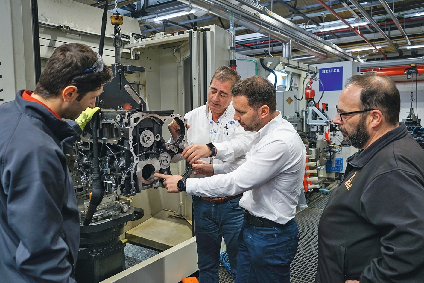

Bewerten an einem 3,9-l-Motorblock-Prototyp die Qualität der Bearbeitung (von links): Jorge Montaño, Prozesstechniker bei Deutz, Juan Jesus Roldan, Techniker Motorblock bei Mapal, David Castaño, Toolmanager bei Mapal, und Armando Gutierrez, Quality Engineer bei Deutz© Mapal
