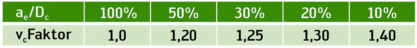

Vor allem bei kleinen Eingriffsverhältnissen spielt deswegen die Wahl der Schnittgeschwindigkeit (vc) eine große Rolle. Ist das Eingriffsverhältnis beim Fräsen klein, das heißt es wird nur mit einem sehr kleinen radialen Eingriff (ae) gearbeitet, dann ist vc zu erhöhen, um die thermische Wechselwirkung zu reduzieren. Das wiederum reduziert die Rissbildung an der Schneidkante und verhindert einen zu frühen Werkzeugverschleiß. Als Richtschnur lässt sich in der Praxis folgende Grundregel anwenden: vc erhöhen bei kleinem Verhältnis ae zum Fräserdurchmesser Dc.

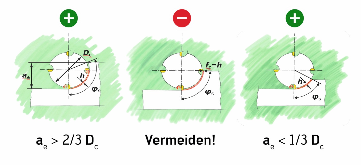

Die richtige Wahl der Fräserposition hängt ab vom Eintrittskontakt der Schneidkante mit dem Werkstück. Dieser lässt sich beeinflussen, indem der Werker eine bestimmte Fräsbreite (ae) zum Fräserdurchmesser (Dc) festlegt. Sollte die Fräsbreite die Hälfte von Dc betragen, trifft die Schneidkante auf das Werkstück mit der maximal möglichen Spanungsdicke. Der Eintrittskontakt kommt einem Aufprall gleich. Die Schneidkante wird dadurch stark belastet, was dann schnell zum Schneidbruch führen kann. Von Vorteil ist ein Verhältnis ae > 2/3 Dc oder ae < 1/3 Dc.

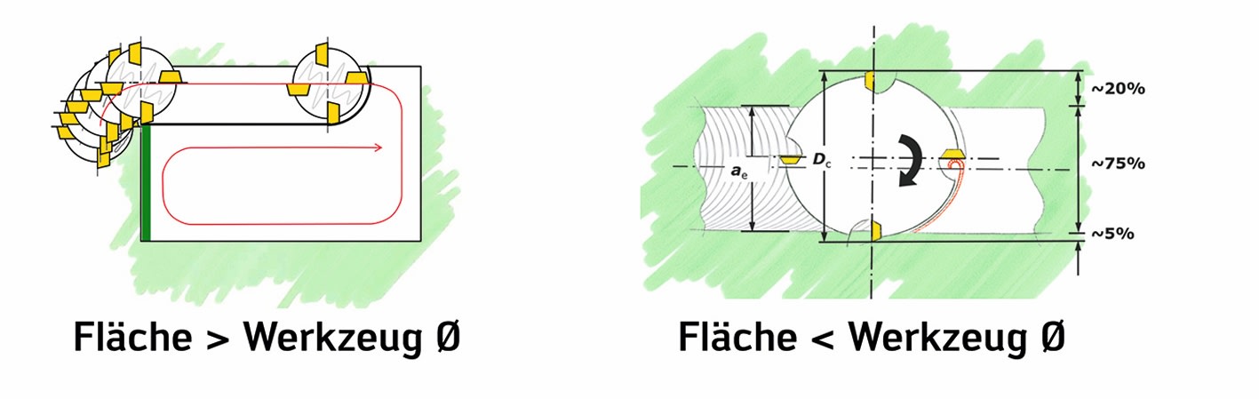

Ist die zu bearbeitende Fläche beim Planfräsen größer als der verwendete Dc, ist die beste Strategie zum Flächenfräsen das Spanen in mehreren Bahnen mit spiralförmiger Bewegung von außen nach innen. Diese Strategie ergibt nur einen Eintritt des Fräsers in das Werkstück. Dabei ist der Fräser immer unter Druck, wenn sich die Schnittrichtung in einer Radiusbewegung ändert. Es gibt dann nur einen Austritt.
Der Radius in den Ecken und beim Eintritt sollte etwa ¼ bis ½ von Dc betragen. Erreicht wird so eine gleichmäßige Belastung des Fräsers durch die Vermeidung ständiger Ein- und Austritte, die zum Beispiel beim monodirektionalen Zeilenfräsen entstehen. Im Vergleich zu Letzterem wird mit dieser Spiralstrategie in der Regel auch eine Bearbeitungszeit-Ersparnis von mindestens 30 Prozent erreicht, ohne dass die Parameter geändert werden müssen.

Ist das Spiralisieren nicht möglich, weil die zu bearbeitende Fläche kleiner als Dc ist, sollte die Fräserposition mittig versetzt gewählt werden. Mit diesem Vorgehen kann man einen überwiegenden Gleichlauf im Prozess sicherstellen.

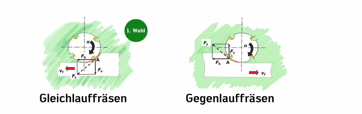

Das Gleichlauffräsen stellt bei vielen Anwendungen die beste Frässtrategie dar. Beim Eintritt des Fräsers ist der Spanungsquerschnitt maximal. Dieser nimmt vom Beginn des Schneideneintritts ab. Dadurch wird vermieden, dass die Schneidkante beim Eintritt in die Werkstückoberfläche reibt. Beim Gleichlauffräsen wirken die Schnittkräfte in Richtung der Spanvorrichtung und damit auf den Maschinentisch.
Beim Gegenlauffräsen gleitet die Schneidkante anfangs auf der Oberfläche. Die Schneide tritt mit der Spanungsdicke h = 0 in das Werkstück ein. Damit kann die Schneide noch nicht schneiden. Sie gleitet solange über den Werkstoff, bis sich ein genügend großer Druck aufgebaut hat. Dann dringt die Schneide ruckartig ein. Weil das Werkzeug weggedrückt wird, wirken an ihm höhere radiale Kräfte, und die Schnittbewegung startet in einer Art Wellenlinie. Resultat ist eine schlechtere Oberflächengüte. Die durch das Gleiten auf der Oberfläche erzeugte Reibungswärme erhöht zusätzlich den Schneidkantenverschleiß. Beim Gegenlauffräsen versuchen die Schnittkräfte, das Teil aus der Spannvorrichtung zu heben.
Es gibt aber auch Anwendungsfälle, in denen Gegenlauffräsen das bessere Verfahren ist. Dazu gehört die Bearbeitung von Teilen mit hartem Rand, das Bearbeiten von dünnen, stark vibrierenden Teilen oder wenn das Werkzeug selbst lang auskragt. Im Endeffekt entscheidet dann doch der Zerspaner mit seinem Wissen und seiner Erfahrung.
