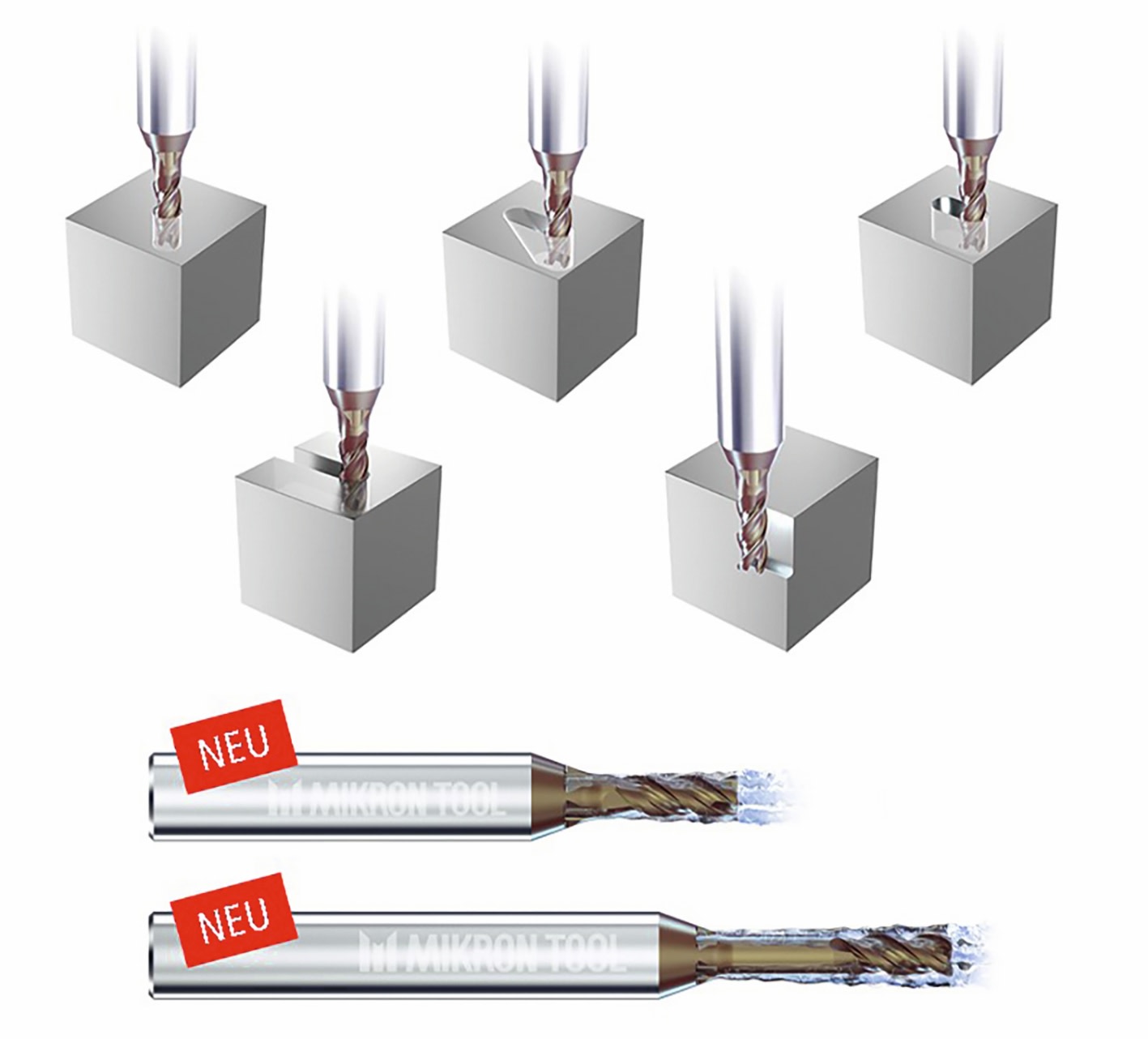

Als eine solche Entwicklung ist auch die erfolgreiche Fräserfamilie ‘CrazyMill Cool Plunge & Slot‘ für Schrupp- und Schlichtbearbeitungen aufzufassen. Sie wurde nun um eine torische Variante erweitert. Das neue Werkzeug vereint die Stärken von Fräsen und Bohren und zielt auf die Bearbeitung von rostfreiem Stahl, Titan, CoCr-Legierungen und Superlegierungen. Wie seine zylindrischen Vorgänger hat auch dieser Bohrfräser die Fähigkeit, direkt bis 1 × d senkrecht ins Material einzutauchen und seitlich weiter zu fahren. Auf engstem Raum fräst er Nuten und Taschen mit hoher Präzision und Gleichmäßigkeit bei hervorragenden Schnittdaten, auch ins Volle – scheinbar mühelos. Wenn Eckenradien gefordert sind, ist er ‘in seinem Element‘. Alles in allem gilt: Für jede Form das richtige Werkzeug. Im Folgenden sollen die Faktoren beleuchtet werden, die das außergewöhnliche Leistungsvermögen des Bohrfräsers begründen. Der erste Faktor: Eine bis ins Detail durchdachte Geometrie.
Der CrazyMill Plunge & Slot Torisch mit Eckenradius eignet sich für zahlreiche Anwendungsfälle, sei es das Fräsen von Bohrungen, Rampen, Taschen, Nuten oder Konturen © Mikron Tool
Eine neue Schneidengeometrie ermöglicht ein prozesssicheres, vibrationsarmes Eintauchen (Bohren). Mikron Tool fand hier eine Lösung, die das Ausbrechen der Schneide verhindert und die Eindringkraft reduziert. Der extraweite Spanraum in der Kopfpartie erlaubt es, die Späne während des Bohrprozesses aufzunehmen und seitlich in die ebenfalls erweiterten Spannuten abzuführen. Angepasste Span- und Freiwinkel sowie stabile Schneidecken verhindern das seitliche Einhaken und das Ausbrechen der Schneiden aufgrund von Vibration − eine der zentralen Schwierigkeiten beim ‘Bohren‘ mit einem Fräser.

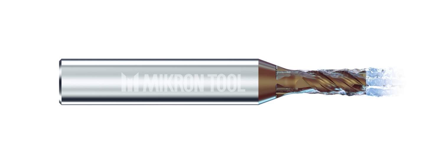

Die integrierte Kühlung der Werkzeuge von Mikron Tool trägt maßgeblich zu deren langen Standzeiten, der mit ihnen ereichbaren hohen Abtragraten sowie der erzeugten sehr guten Oberflächenqualität am Bauteil bei© Mikron Tool
Als zweiter leistungsbestimmender Faktor kann die Kühlschmierung aufgefasst werden. Die im Schaft integrierten Kühlkanäle führen das Kühlschmiermittel direkt an die Schneiden und sorgen in jeder Position für eine konstante und gezielte Kühlung. Die gekühlten Schneiden erlauben hohe Schnitt- und Vorschubgeschwindigkeiten. Zudem werden dank des massiven Kühlschmiermittelstrahls die Späne kontinuierlich aus der Fräszone gespült. So vermeidet man, dass sie in der Vertiefung liegen bleiben und mehrfach zerstückelt werden, denn das würde den Fräser und die gefräste Oberfläche beschädigen. Das Resultat sind laut Mikron Tool lange Standzeiten und eine hervorragende Oberflächengüte.

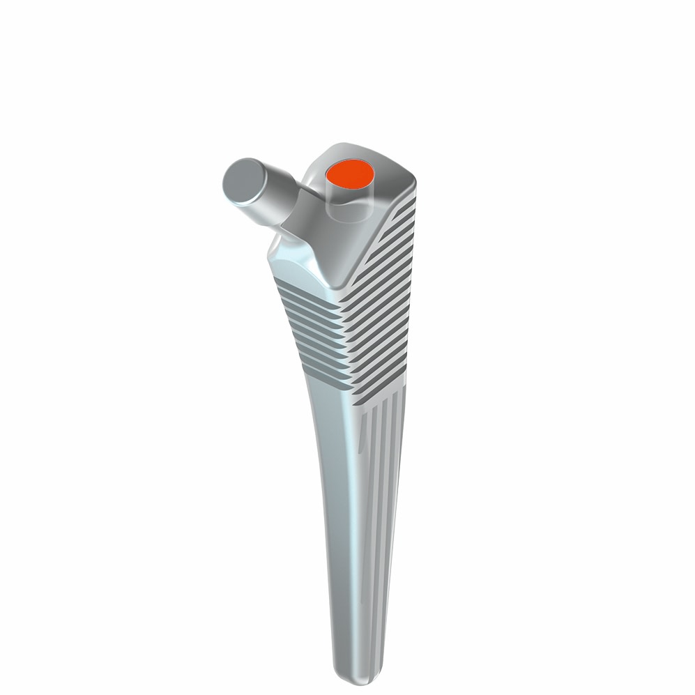

Beim Einbringen einer flachen Bohrung im oberen Bereich die- ses Hüftschaft- implantats erzielte der Fräser ein Zeitspanvolumen von 0,94 cm3/min gegenüber 0,17 cm3/min, die ein herkömmliches Werkzeug erreichte© Mikron Tool
Praxisfall bestätigt die Leistungsfähigkeit
Bei einer Anwendung in der Medizintechnik hat der torische Hochleistungsfräser in Vergleichstests schon überzeugt, berichtet der Hersteller. So habe eine Aufgabe darin bestanden, eine flache, 5 mm tiefe Bohrung mit 5,2 mm Durchmesser im oberen Bereich eines Hüftschaft-Implantats möglichst zeitsparend zu realisieren (Werkstoff TiAI6V4-ELI/3.7165/ASTM F136).
Gelöst wurde diese Aufgabe mit hilfe eines CrazyMill Cool P&S Torisch (Durchmesser 4 mm, r = 2,5 × d, r = 0,5 mm, Z3 Typ A). Mittels Spiralinterpolation fräste das Werkzeug mit einer axialen Zustellung ap von 1,0 mm sowie einer radialen Zustellung ae von 2,52 mm und mit einem Vorschub fz von 0,013 mm/U. Er trägt das Material mit einer Schnittgeschwindigkeit von 120 m/min ab. Im anschließenden Schlichtvorgang wird die definitive Lochabmessung bei einer exzellenten Oberflächenqualität erreicht, wie man bei Mikron Tool berichten kann.
Der Fräser erzielte schließlich ein Zeitspanvolumen von 0,94 cm3/min gegenüber 0,17 cm3/min, die mit einem herkömmlichen Fräser erreichbar sind. In der Konsequenz betrug die Bearbeitungszeit inklusive Schlichten für die Bohrung gerade einmal 14,5 s gegenüber 1 min 11 s bei einem marktüblichen Fräser. Demnach erwies sich Mikron Tool mit dieser Lösung als 4,7-mal schneller und erzielte ein 5,5-fach höheres Zeitspanvolumen.

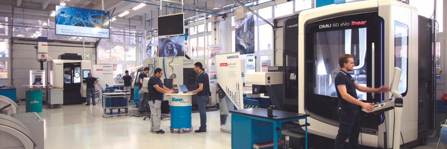

Im modernen Technology Center von Miron Tool bewährt sich der Fräser innerhalb komplexer CAM-Prozesse für medizinische Instrumente, Knochenplatten oder Implantate wie Kniegelenke, ausführbar auf allen gängigen Werkzeugmaschinen© Mikron Tool
Nicht zuletzt aufgrund solcher Kennwerte nimmt der Hersteller nach eigenem Bekunden stetig neue Anfragen von Kunden entgegen, die ihre Fertigungsprozesse optimieren wollen. Marco Cirfeta, Verkaufsleiter Europa, sagt dazu: „Unsere Bohr- und Fräswerkzeuge sind echte Problemlöser für schwer zu zerspanende Werkstoffe wie sie in der Medizintechnik zur Anwendung kommen. Darüber hinaus bietet Mikron Tool dank des hervorragend aufgestellten Technology Centers die komplette Entwicklung von CAM-Bearbeitungsprozessen komplexester Bauteile an: von medizinischen Instrumenten über Knochenplatten bis hin zu Implantaten wie künstlichen Kniegelenken.“ Das mache Mikron Tool zu einem ganzheitlichen Partner − vom Hochleistungswerkzeug bis zur kompletten Bearbeitungsstrategie.
