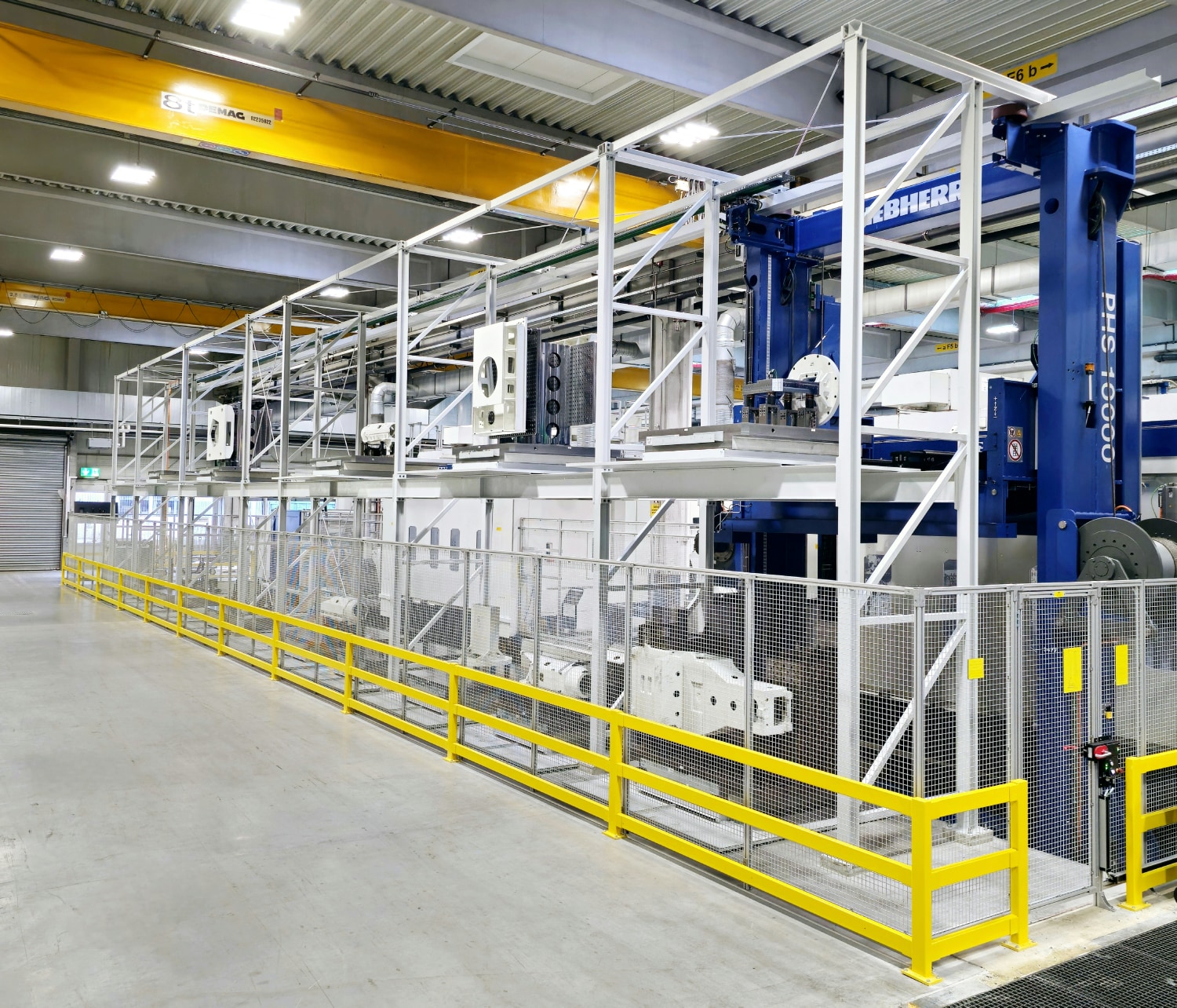

Das Palettenhandhabungssystem ‘PHS 10000 Pro‘ ist eine Anlage für echte Schwergewichte© Liebherr-Verzahntechnik

Palettenspeicherplätze für bis zu 16 tonnenschwere Werkstücke© Liebherr-Verzahntechnik
PHS 10000 Pro – individuell konfiguriert
Das lineare Palettenhandhabungssystem ‘PHS 10000 Pro‘ besteht in diesem Fall aus einem Schwerlastspeicher, der Palettenspeicherplätze für 16 Werkstücke bietet, der Fahrwagen trägt ein Gewicht von bis zu 8 t. Die Verteilung der Werkstücke auf die Bearbeitungszentren wird über einen Leitrechner der Firma Procam gesteuert. Der Rüstplatz ist verfahrbar, da sich ein Hallenkran an dieser Stelle wegen eines Deckenträgers nicht nutzen ließ, und mit Monitoren ausgestattet, an denen die Bediener den Arbeitsraum der Maschinen sowie die Prozesse live überwachen können. Zusätzlich wurde eine moderne Absauganlage installiert. Für die Maschinenbeladung wurde eine Sonderlösung entwickelt – doch dazu später mehr.
