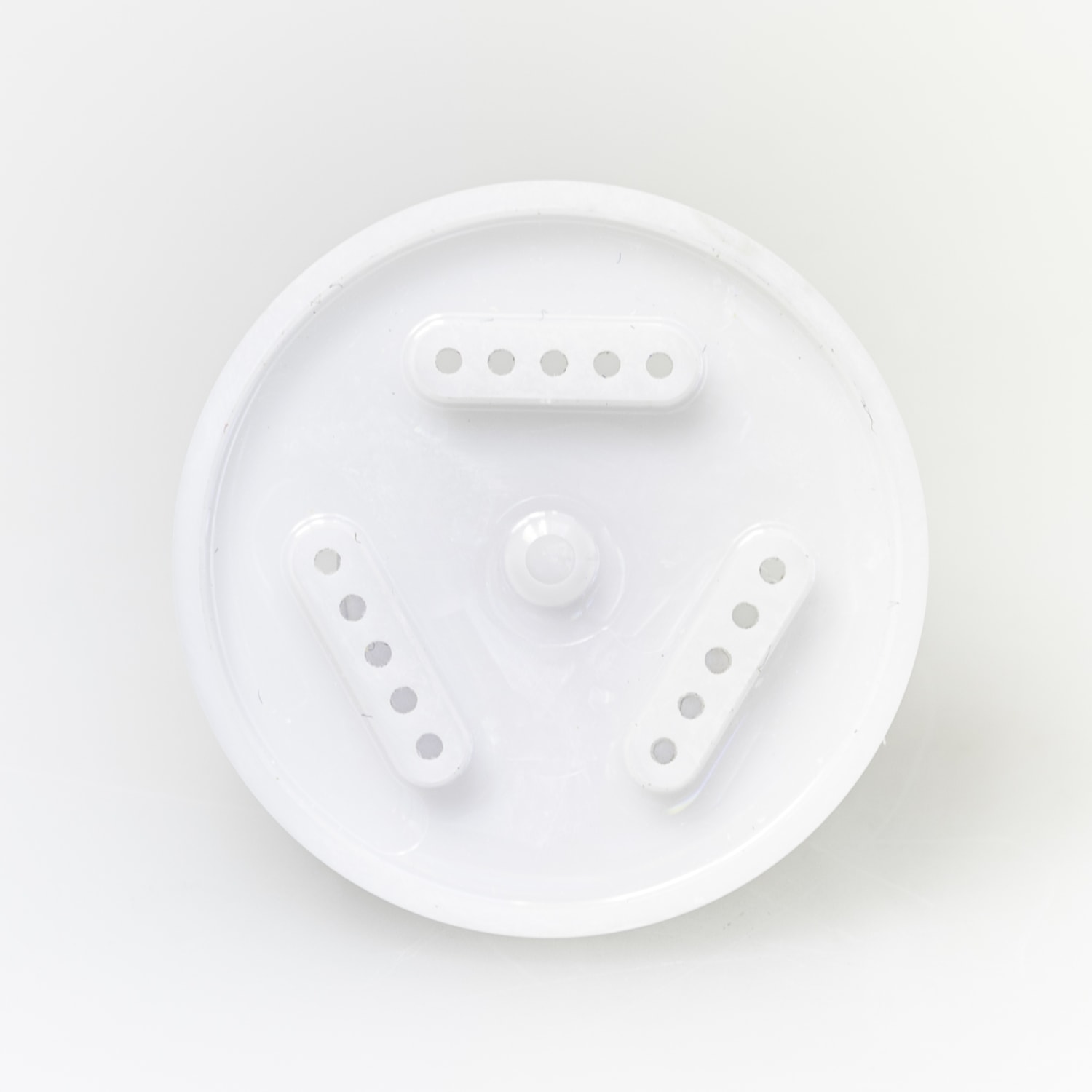

Das abgebildete Musterteil aus Zirkonia Oxide wurde komplett durch Bohren und Fräsen mit Voll-PKD-Werkzeugen und duktilem Schnittmodus hergestellt. Daraus resultiert eine extrem hohe und prozessstabile Qualität – in puncto Bearbeitungsgenauigkeit ebenso wie im Hinblick auf die Oberfläche© Kern Microtechnik

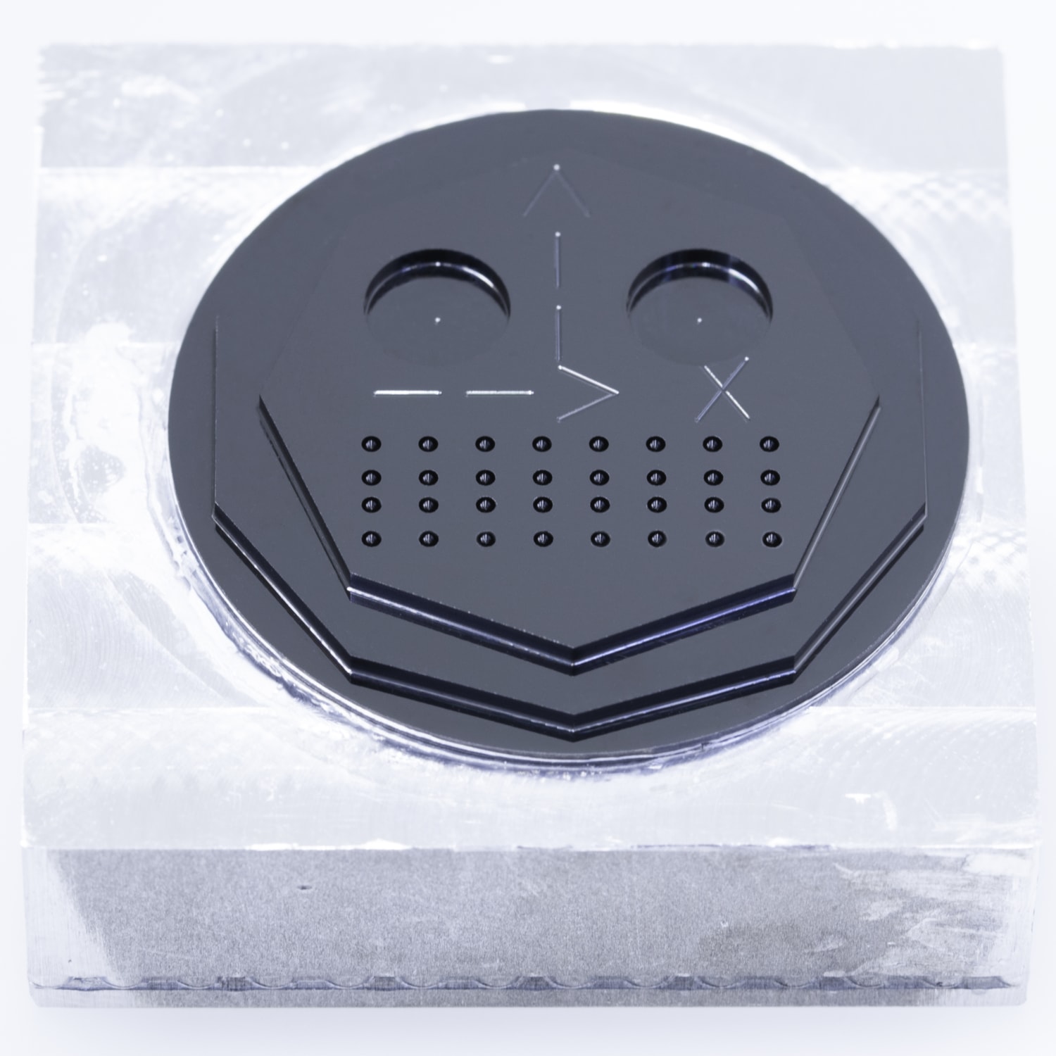

Dieses Bauteil aus ‘Aluminiumoxid verstärktem Zirkoniumoxid’ wurde auf der Kern Micro HD in einer Aufspannung gefertigt. Entscheidend dafür: Sie beherrscht das Koordinatenschleifen ebenso perfekt wie das Fräsen mit duktilem Schnittmodus© Kern Microtechnik
Häufig gelingt es zudem, die Bearbeitungszeit deutlich zu reduzieren, was letztlich zu höherer Wirtschaftlichkeit führt. Hier gibt es jedoch Einschränkungen. Als Faustformel gilt: Je größer die Werkstücke bzw. die einzubringenden Bohrungen und Nuten sind, desto sinnvoller ist es, den ersten, größeren Materialabtrag mit preisgünstigen Schleifstiften zu erledigen. Dann bleibt fürs Fräsen mit teuren Werkzeugen, die meist mehrere hundert Euro kosten, nur das wichtige Finish. Je kleiner die Werkstücke bzw. die einzubringenden Bohrungen und Nuten sind, desto produktiver ist es, direkt mit dem duktilen Schnittmodus zu fräsen. Für beide Verfahren ist eine extrem prozessstabile Maschine wichtig, die höchste Genauigkeiten erzielt. Hohe Steifigkeit und Laufruhe, eine schnell drehende Spindel und Beständigkeit gegen den abrasiven Keramikabtrag sind Grundvoraussetzungen für die Bearbeitung im duktilen Schnittmodus wie auch für das Präzisionsschleifen.

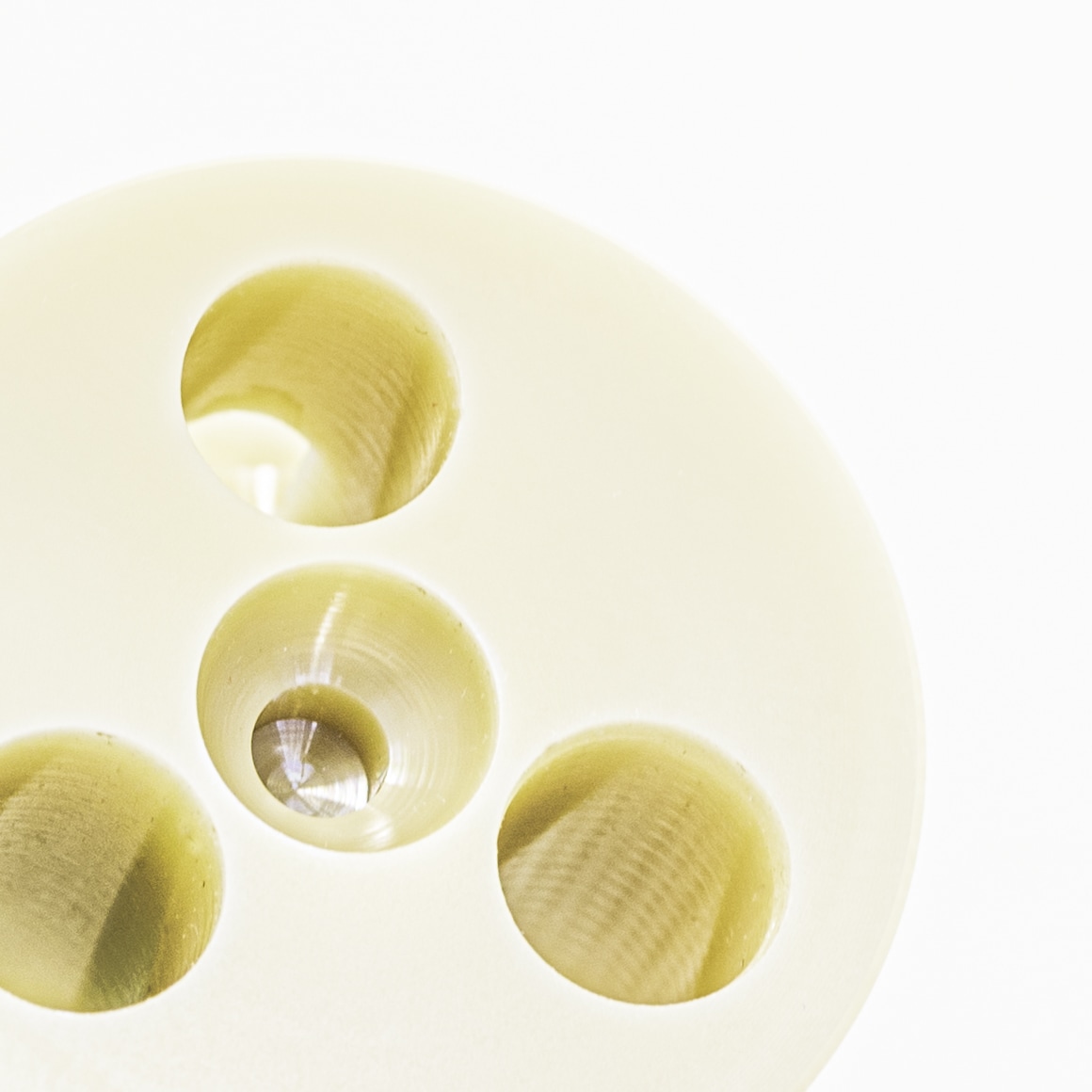

Das Fräsen von Keramik mit dem von Kern entwickelten duktilen Schnittmodus ist umso produktiver, je kleiner die Werkstücke bzw. die einzubringenden Bohrungen und Nuten sind© Kern Microtechnik

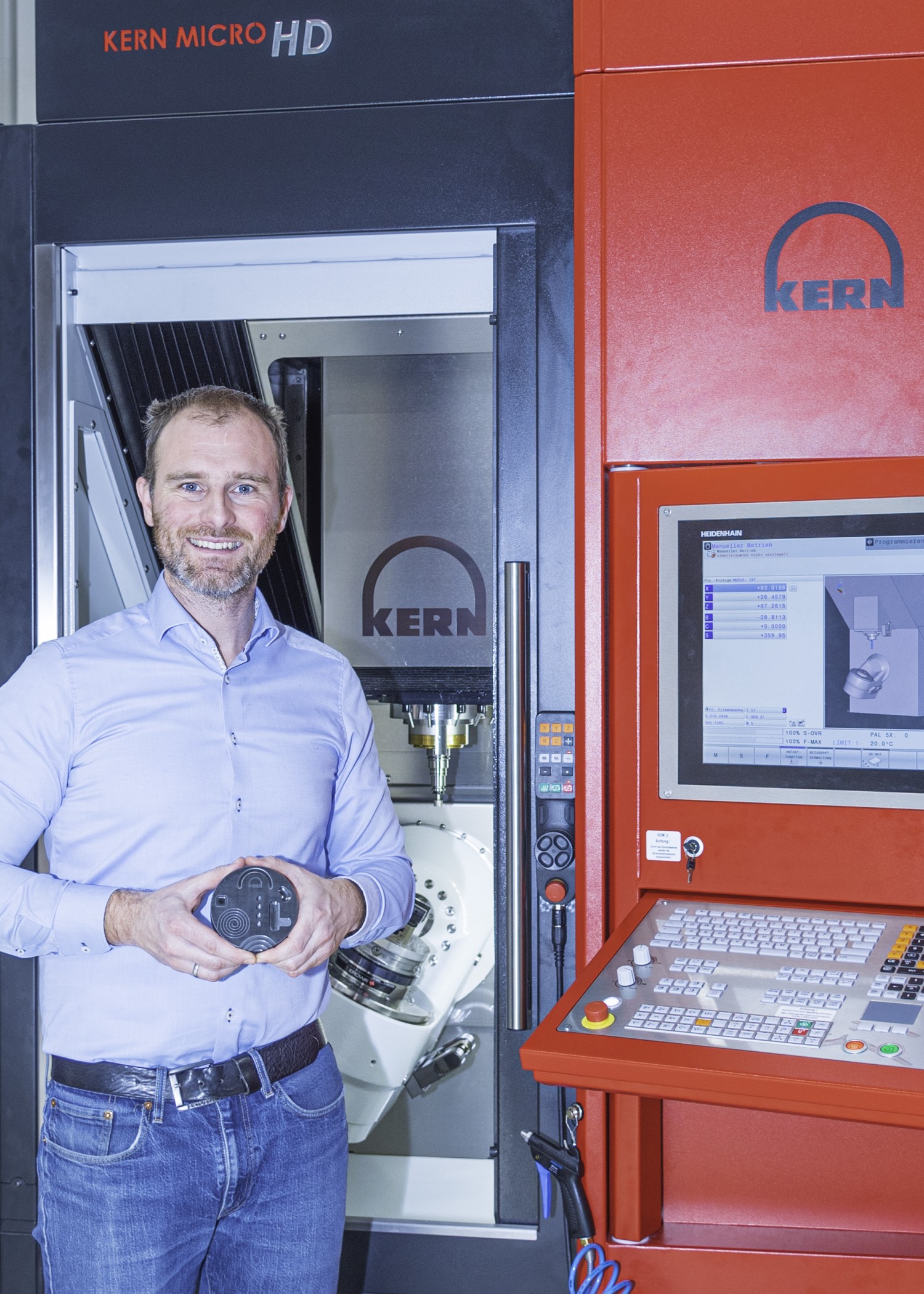

Alexander Stauder, Leiter Anwendungstechnik der Kern Microtechnik GmbH: „Bei Keramikbauteilen, die in der Analytik zum Einsatz kommen, ist es uns gelungen, die Ausschussquote auf Null zu senken“© Kern Microtechnik

In einem aktuellen Auftrag stellt Kern diverse Keramikbauteile her, die in der Analytik zum Einsatz kommen. Diese wurden früher von einem anderen Lohnfertiger durchgängig durch Schleifbearbeitung produziert. Stauder dazu: „Wie uns der Kunde erzählt hat, war ein Hauptproblem, dass kleine Ungenauigkeiten und feinste Kantenbrüche der Einzelteile immer wieder zu Ausfällen der Baugruppe führten. Diese Ausschussquote konnten wir durch den Wechsel zu unserer Auftragsfertigung in Murnau komplett eliminieren.“

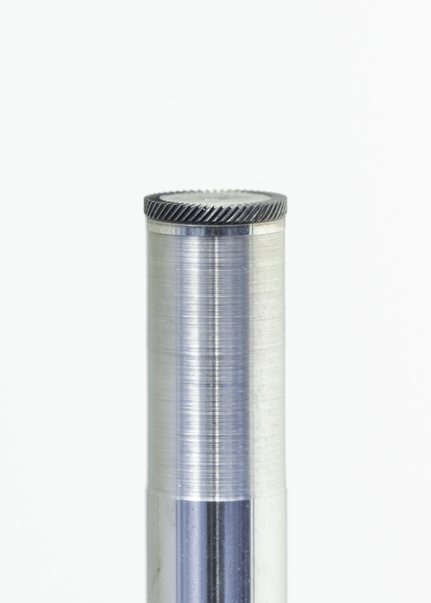

Dieses Voll-PKD-Werkzeug von 6C-Tools mit 6 mm Durchmesser, Eckenradius und 52 gelaserten Schneiden eignet sich sehr gut für die Bearbeitung von Keramik mit duktilem Schnittmodus© Kern Microtechnik
Hier werden nun in acht Technologieschritten – vom Pulver bis zum Fertigteil – alle Fertigungsaufgaben aus einer Hand erledigt. Die letzten beiden Bearbeitungsschritte erfolgen auf der Kern Micro HD. Auf ihr werden die ersten Abtragraten durch Koordinatenschleifen mit Schleifstiften erledigt. Danach – und entscheidend für den großen Erfolg – kommt das Finish mit duktilem Frässchnittmodus. In aufwendigen Tests ermittelte das Anwendungstechnik-Team von Kern gemeinsam mit dem Auftraggeber die perfekte mittlere Spandicke, die notwendig ist, um den Keramikspan sauber fließen zu lassen. „Das enge Prozessfenster muss zuverlässig eingehalten werden“, erklärt Stauder, „da sonst die Teilequalität leidet und eine hohe Abnutzungsrate der teuren Werkzeuge die Folge sind.“
Nachdem die passenden Prozessparameter für die Bearbeitung des verwendeten Keramikwerkstoffes ermittelt wurden, galt es, diese zu 100 Prozent prozessstabil auszuführen. Eine Aufgabe, die in Murnau die Kern Micro HD perfekt erfüllt. Seit gut einem Jahr läuft das Projekt. Heißt: Die gewünschten Oxidkeramik-Bauteile werden vollautomatisiert 24/7 in Serie zerspant – ohne Ausschuss und mit einer Bearbeitungsgenauigkeit von < 2 µm.
