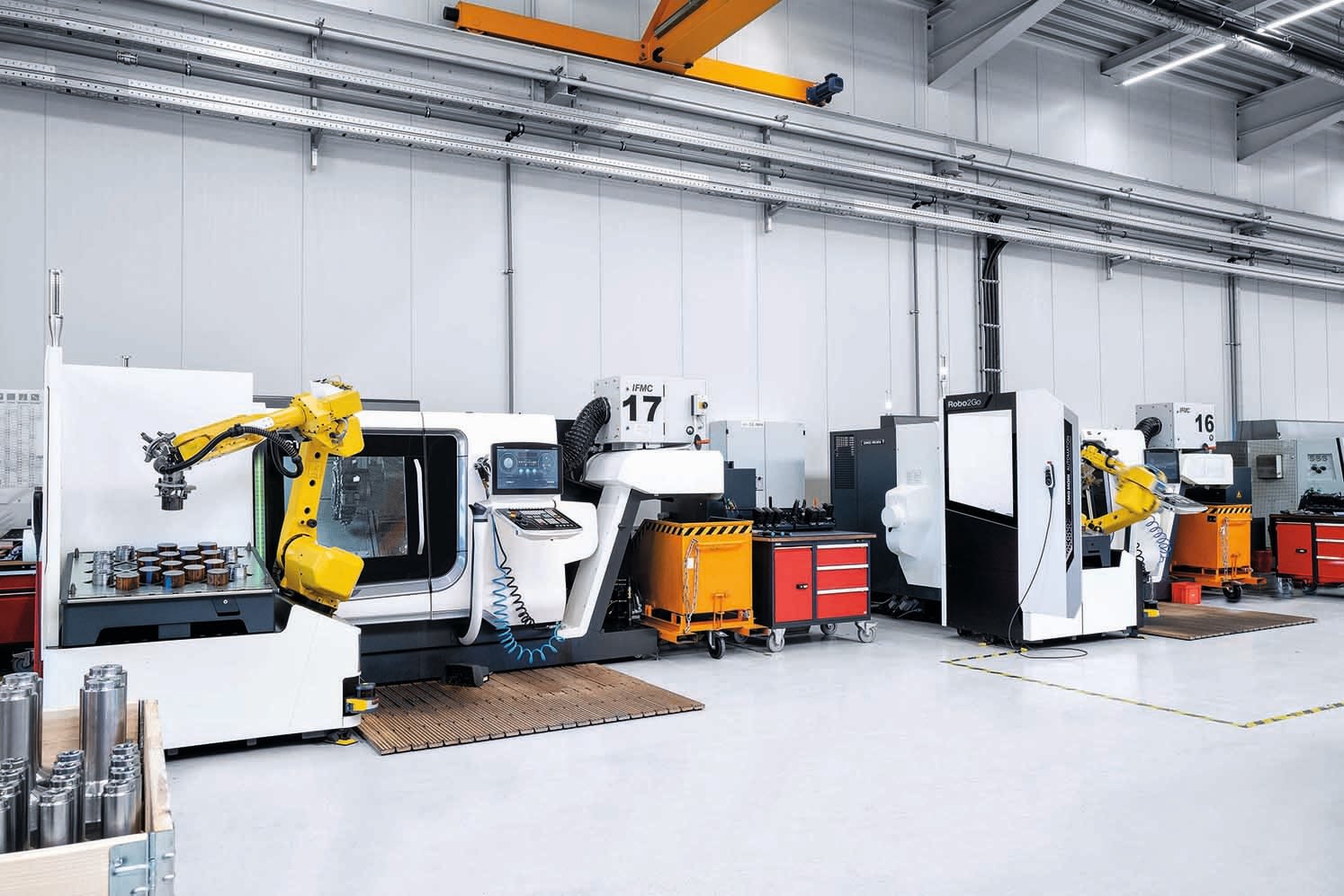

Bild 1. Die anwenderfreundliche Bedienung des Robo2Go minimiert die Einrichtzeiten auf unter 15 Minuten© DMG Mori

Die mittlerweile drei Robo2Go übernehmen das Handling von Zylindern, Kolben, Stützhülsen und Wechselbuchsen in mittleren Losgrößen. Vor allem das einfache Teachen der jüngsten Robotergeneration hat Jörg Hohmann überzeugt: »Die anwenderfreundliche Bedienung minimiert Einrichtzeiten auf unter 15 Minuten, sodass die Automation über weite Strecken autark laufen kann.« Das Teachen erfolge über vordefinierte Programmbausteine. DMG Mori hat den Robo2Go ausgelegt für Futterteile mit bis zu 170 mm Durchmesser und 250 mm Länge sowie Wellenteile mit maximal ø150 × 950 mm. Ein zaunfreies System mit Laserscannung des Arbeitsradius bietet einen ergonomischen Zugang zur Maschine.
Bild 2 Drei Robo2Go an CTX-Drehzentren übernehmen bei ITH das Handling von Zylindern, Kolben, Stützhülsen und Wechselbuchsen in mittleren Losgrößen© DMG Mori
