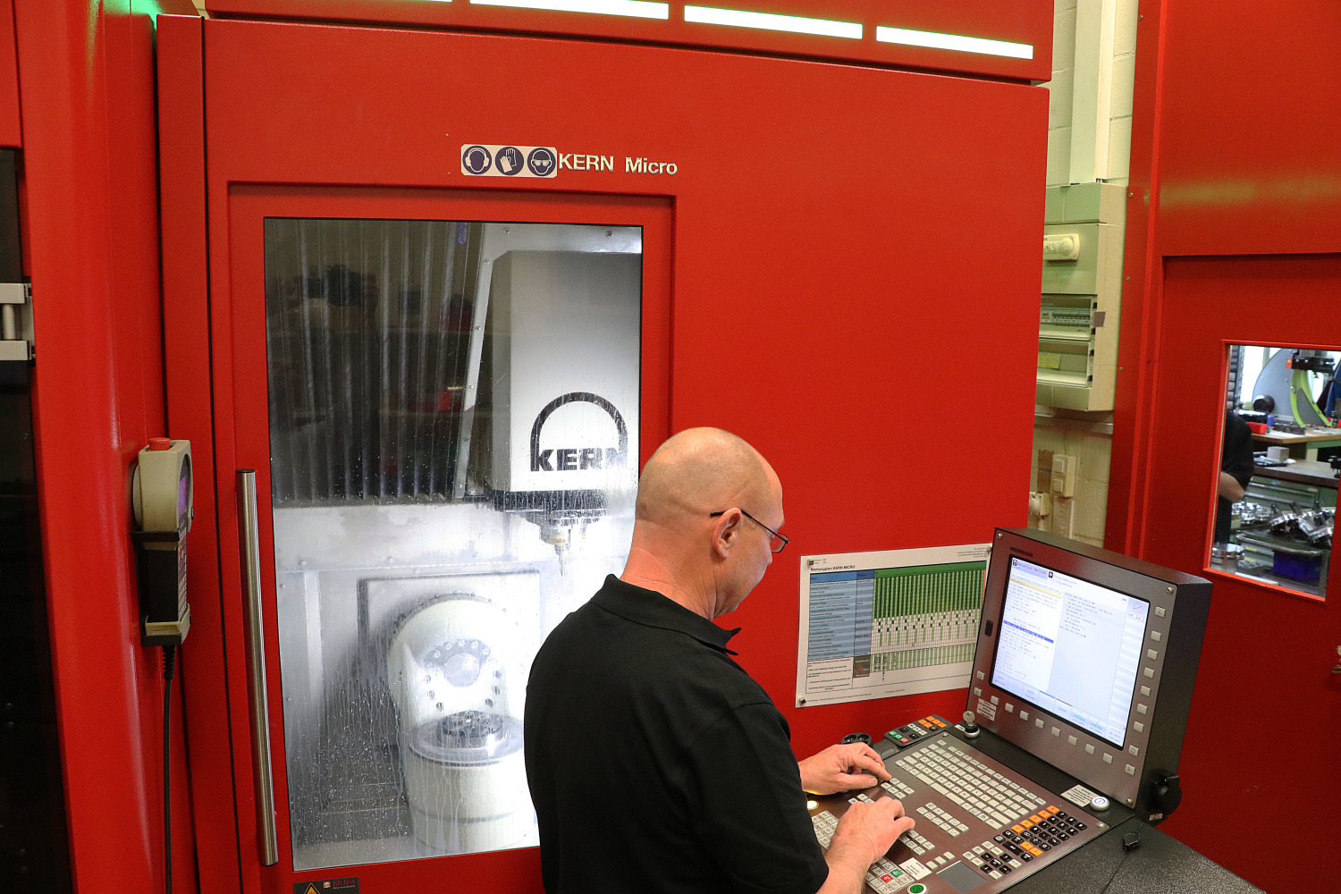

Flavio Sberze, Teamleiter Fräsen bei Bräm, richtet sein Kern-Bearbeitungszentren ein und startet das Programm© Kern Microtechnik

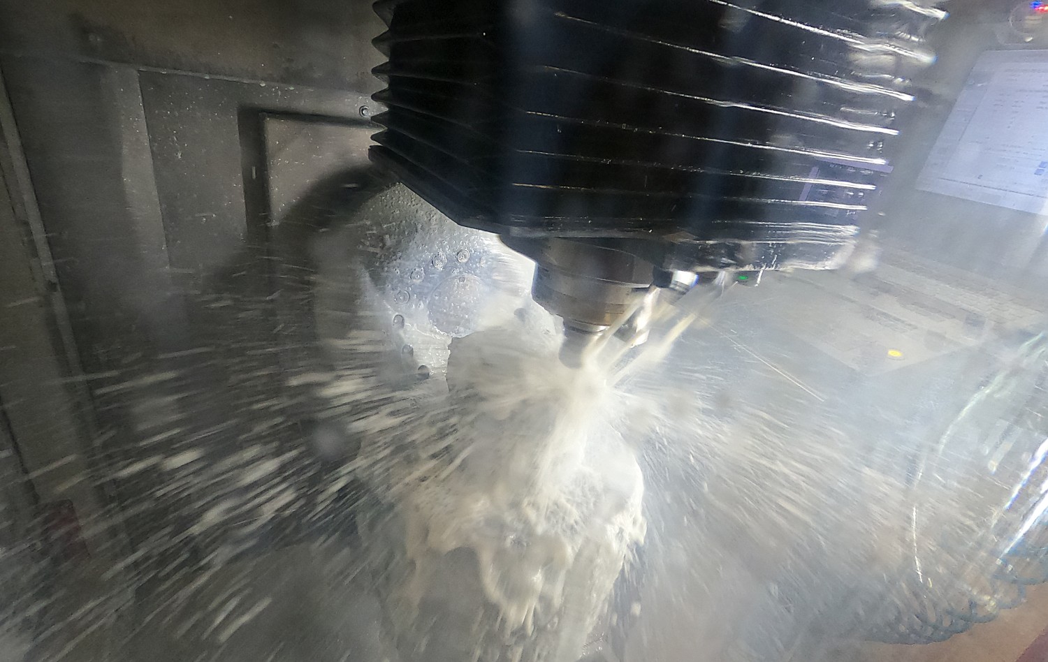

Beim 5-Achs-Hartfräsen kommt meist viel Kühlschmierstoff zum Einsatz ...© Kern Microtechnik

... zur besseren Ansicht fürs Foto schalteten die Maschinenbediener den KSS kurzzeitig ab© Kern Microtechnik

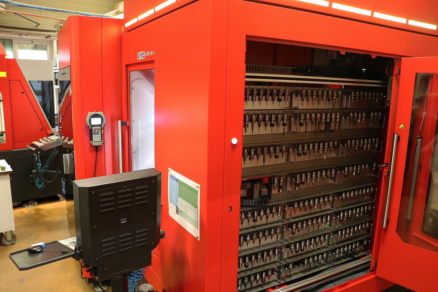

Der kompakte Kern-Werkzeugwechsler nimmt knapp 200 Werkzeuge auf© Kern Microtechnik

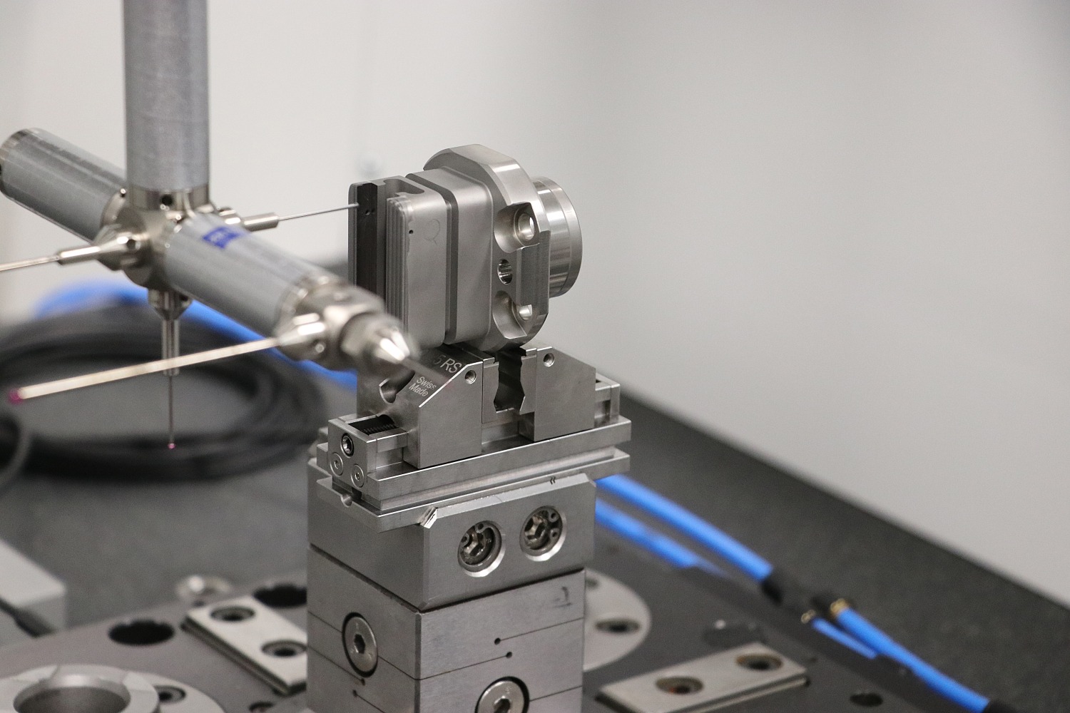

Messen heißt Wissen
Darüber hinaus muss laut Betriebsleiter Bausch das gesamte Fertigungsumfeld stimmen – vom Maschinenbediener über das Spannsystem bis hin zum Werkzeug und zur Messtechnik. Letzteren Punkt hebt er besonders hervor: „Messen heißt wissen. Und wissen heißt, wir können zum richtigen Zeitpunkt in den Fertigungsprozess eingreifen“, erklärt der Technikchef und zeigt sich von den Kern Maschinen begeistert, denn „wenn wir bei denen ein halbes µm zustellen, dann trägt sie auch ein zusätzliches halbes µm ab!“ Damit legt Gebr. Bräm die wichtige Basis dafür, hundert Prozent Gutteile zu liefern, bei einer Ausschussrate, die gegen Null geht.
Um langfristig Formtoleranzen im unteren µm-Bereich einhalten zu können, ist aber noch ein weiterer Faktor entscheidend: ein klimatisiertes Umfeld! Deshalb stehen die Kern-Maschinen der Gebr. Bräm AG auch in einem Raum, der weitgehend konstant auf 20 Grad Celsius gehalten wird. Weitgehend deshalb, weil auch dieser Raum in einem Produktionsumfeld angesiedelt ist, wie der Betriebsleiter erklärt: „Mitarbeiter gehen rein und raus. Da sind leichte Temperaturschwankungen kaum zu vermeiden.“ Das Schweizer Unternehmen wäre aber nicht so erfolgreich, wenn es nicht auch dafür eine Lösung gefunden hätte.

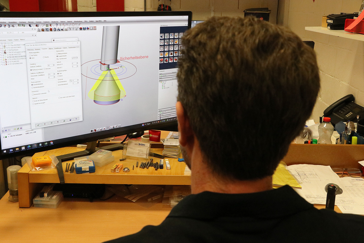

Auf Basis hochgenauer Messinstrumente wissen die Experten des Präzisionsfertigers Gebr. Bräm genau, ob Korrekturen notwendig und in welchem Maß diese gegebenenfalls vorzunehmen sind© Kern Microtechnik

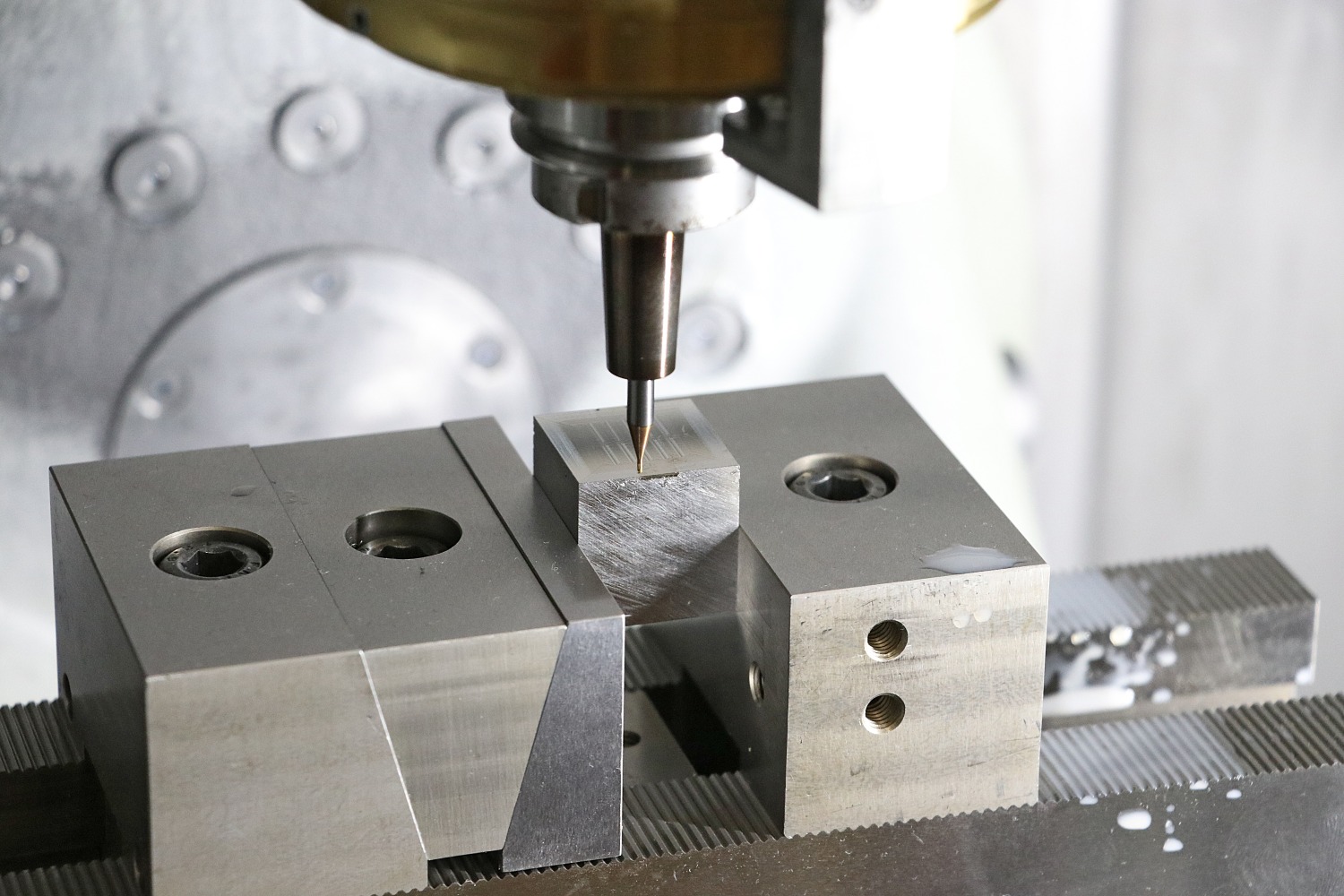

Die Präzisionsexperten der Gebr. Bräm AG unterstützen ihre Kunden bei der Bauteilentwicklung mit fertigungsorientiertem Know-how© Kern Microtechnik
