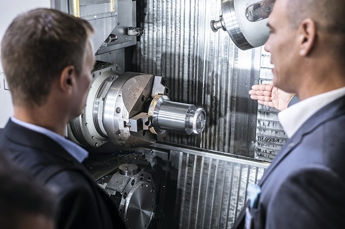

Die Werkzeugmaschinenhersteller behalten ihre Kernthemen im Blick: Im Zentrum steht das Bestreben, die Präzision und Zuverlässigkeit der Bearbeitungsvorgänge weiter zu optimieren, durch intelligente Automatisierung die Effizienz weiter zu steigern und mit digitalen Methoden neue Ansätze zu finden© Landesmesse Stuttgart
