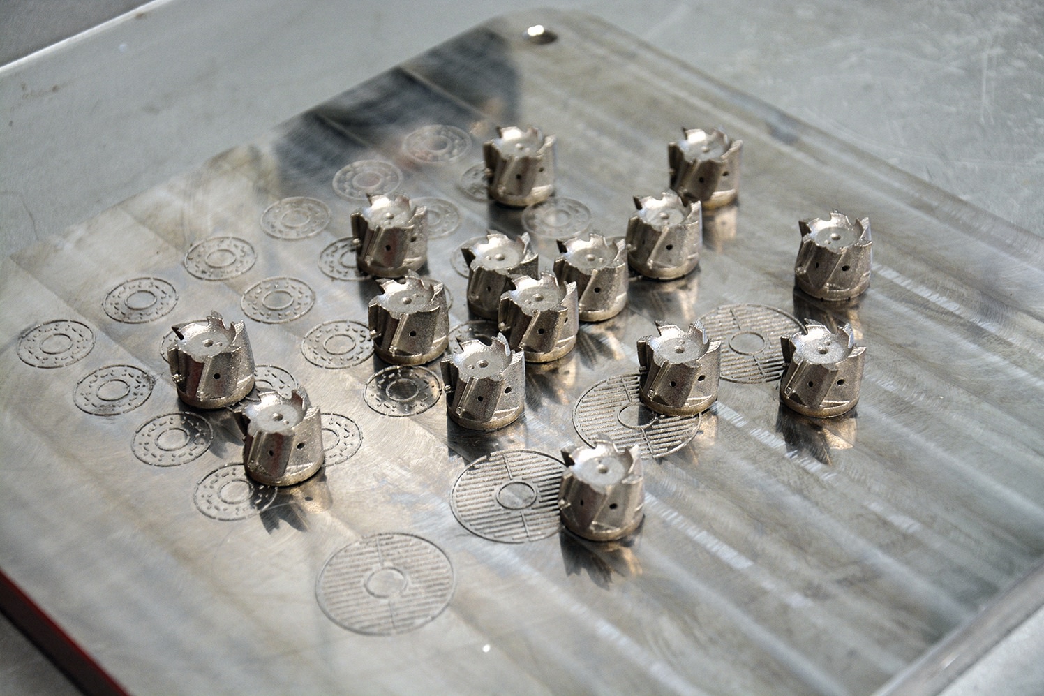

2 Additive Fertigung in der Serienanwendung: SLM-gebaute Werkzeugköpfe am Ceratizit-Standort Stuttgart© Hanser

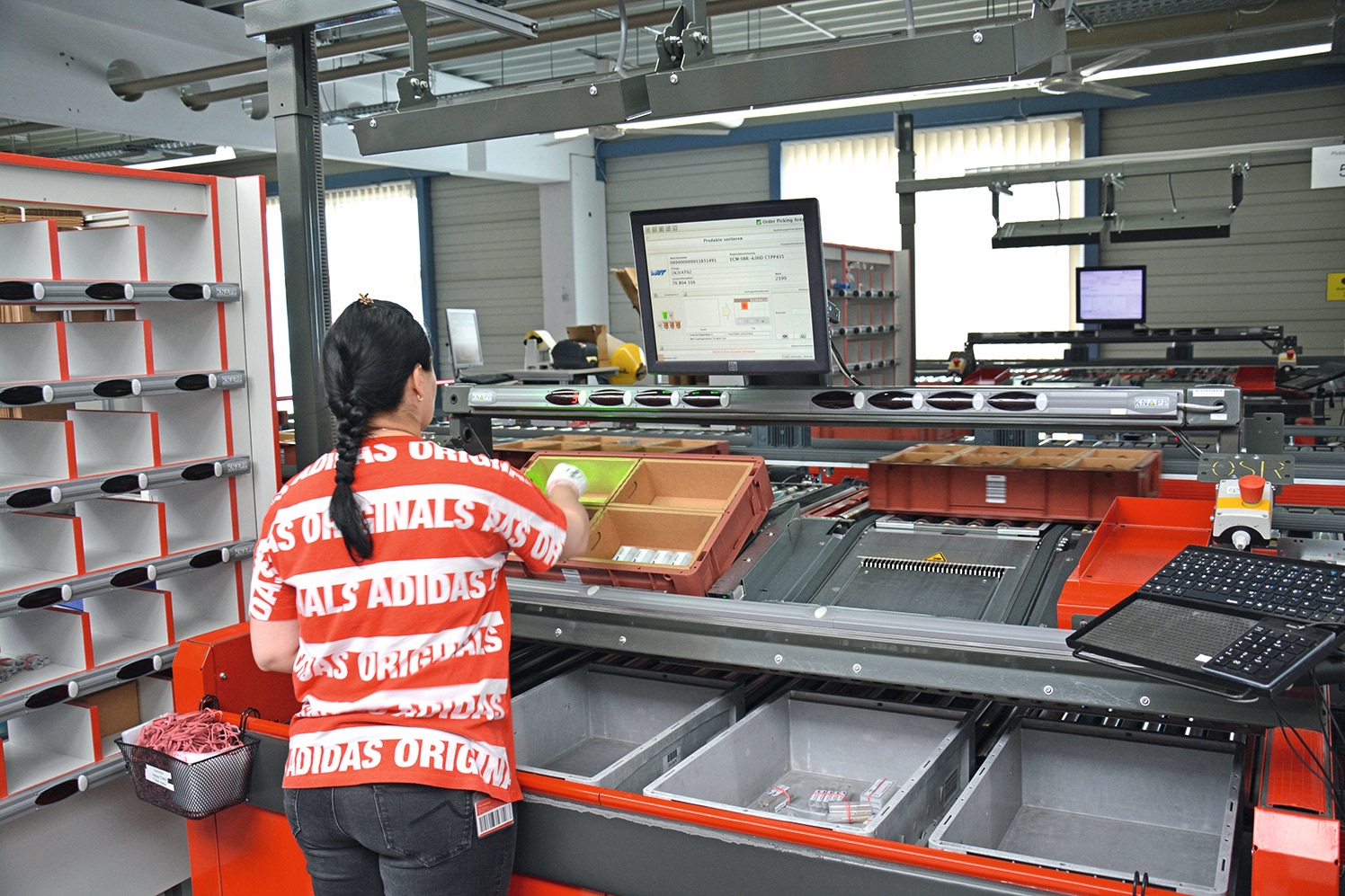

3 Pick-by-light: am Standort Kempten werden die Mitarbeiter beim Versand von täglich 12 000 Kundenbestellungen im Logistikzentrum der Gruppe mit intelligenten Tools unterstützt© Hanser

Wachstumsstrategien und organisatorische Restrukturierungen sind nur der konzeptionelle Rahmen, innerhalb dessen die zahlreichen Produkt- und Prozesslösungen entstehen. So wird beispielsweise bei Komet in Stuttgart aktiv das selektive Laserschmelzen genutzt, sobald es einen Mehrwert im Sinne einer optimierten Werkzeuggestaltung bietet. So werden etwa bei Bohrwerkzeugen für das Erzeugen von Froststopfenbohrungen additiv die Spanlenkungseinsätze gefertigt. Auch werden Fräswerkzeugköpfe additiv ›gebaut‹, in die PKD-Wendeplatten eingelötet werden. Das ermöglicht fallweise eine stärkere Spiralisierung, was für einen weicheren Schnitt sorgt, oder das Anordnen einer größerer Anzahl von Schneiden, womit sich die Standzeit verlängern lässt.

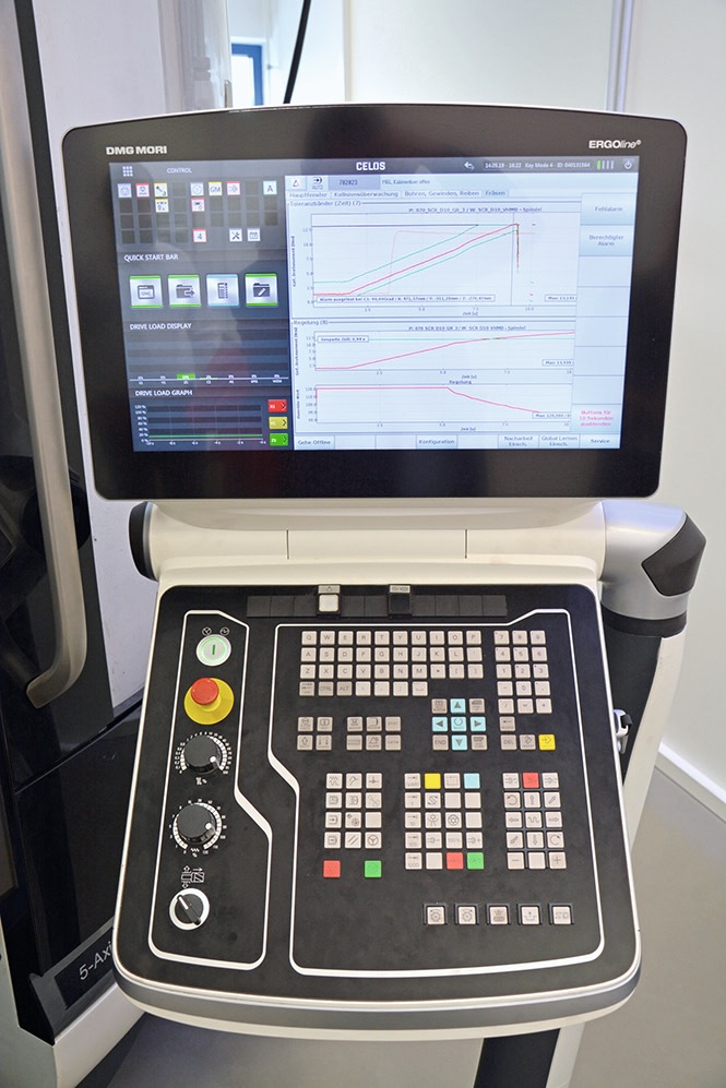

4 Innovation in puncto Digitalisierung: die Applikation ToolScope trägt mit ihren vier Modulen zur Prozesssicherheit und zur Optimierung der Produktivität bei© Hanser

Auch hält die Digitalisierung bei der Auftragssteuerung und -nachverfolgung sowie in Bezug auf die Fertigungspapiere Einzug. Ein barcodegestütztes MES-System, das mit SAP korrespondiert, soll künftig die hochgradig mit Eil- und Sonderanfertigung beschäftigte Fertigung transparenter gestalten und mithin zu einer höheren Termintreue und kürzeren Durchlaufzeiten führen.

Auch am WNT-Standort Kempten sind die Kapazitätsgrenzen erreicht. Daher plant die Ceratizit-Gruppe den Neubau eines Logistikzentrums mit angeschlossenem Innovations- und Schulungszentrum und auf der grünen Wiese. Ab Anfang 2021 stehen dort auf 16 000 m2 Fläche 300 000 Lagerplätze für 100 000 verschiedene Produkte zur Verfügung stehen, ein weiterer modularer Ausbau ist möglich. Dabei wird der aktuell vorhandene Automationsgrad nochmals gesteigert. Damit soll auch künftig zu 99 Prozent eine Belieferung des Kunden innerhalb Europas am Folgetag sichergestellt werden, wenn dieser bis 19 Uhr seine Bestellung einreicht.
