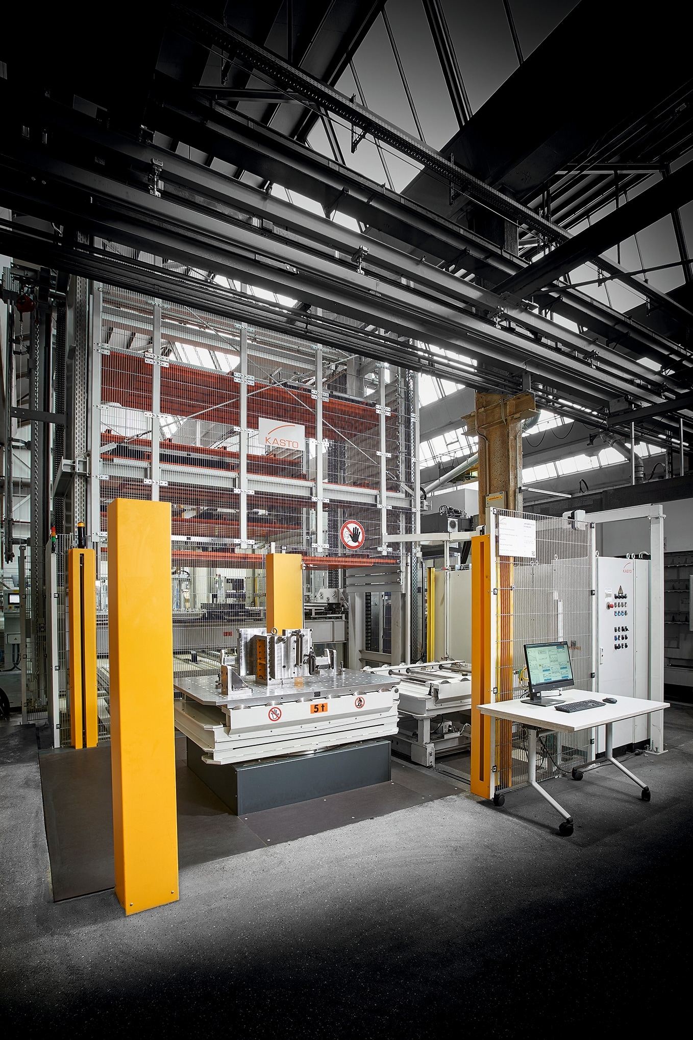

Mit dem Turmlager ‘Unitower CNC‘ lassen sich CNC-Bearbeitungszentren automatisch und platzsparend bestücken© Kasto
Der ‘Unitower CNC’ von Kasto bietet Anwendern, die ihre CNC-Bearbeitungszentren automatisch bestücken wollen, einen großen Produktivitätsvorteil: Er versorgt die Maschinen kontinuierlich mit fertig gerüsteten Paletten, die die Beschäftigten mit Vorrichtungen und Werkstücken parallel an separaten Arbeitsplätzen vorbereiten können. Der Bediener kann den Lagerturm hauptzeitparallel während der Maschinenlaufzeit beschicken. Teurer Stillstand entfällt, und auch eine mannlose Nutzung der kompletten Anlage inklusive der kapitalintensiven Bearbeitungsmaschinen ist zum Beispiel über Nacht möglich, wenn sie auf Dauerbetrieb ausgelegt sind.
Turmlager für Werkstücke, Paletten und Vorrichtungen
An separaten Arbeitsplätzen können die Paletten mit den passenden Spannmitteln ausgerüstet werden. Anschließend transportiert die Anlage die vorbereiteten Werkstückträger automatisch in den Pufferspeicher© Kasto
Unternehmen können mehrere geeignete Bearbeitungsmaschinen – unabhängig vom Hersteller – an ein Turmlager anbinden. Über Verschiebeeinheiten und Rollenbahnen lässt sich der Unitower CNC vollautomatisch mit mehreren Rüst- und Maschinenübergabeplätzen verbinden. Das Regalbediengerät (RBG) übergibt die mit Vorrichtung und Werkstücken gerüstete Maschinenpalette an einen Verschiebewagen. Dieser bringt sie selbstständig an den von der Steuerung vorgegebenen Platz. Auf dem gleichen Weg können auch teil- sowie fertigbearbeitete Paletten mit Vorrichtungen und Werkstücken zwischen- oder rückgelagert werden.

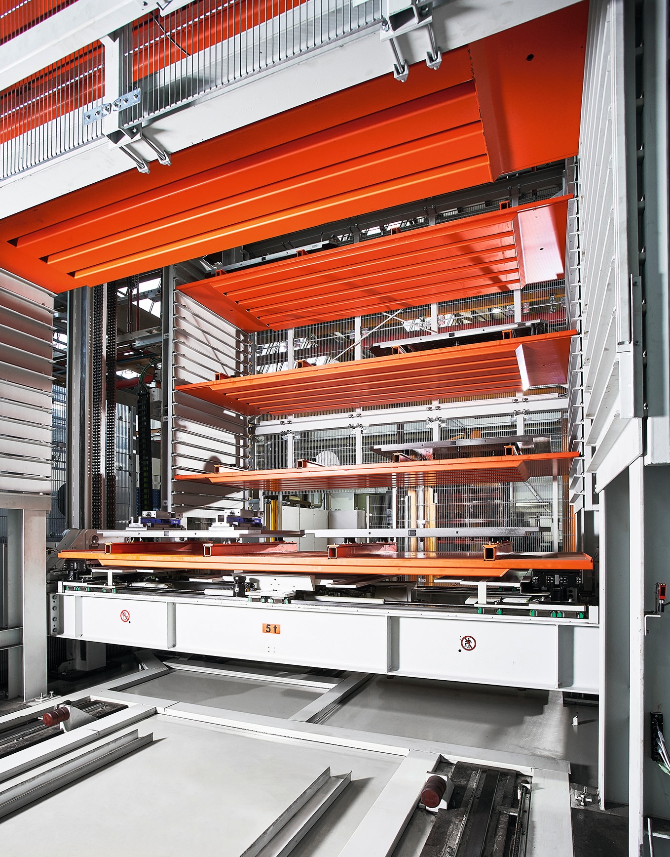

Das System basiert auf dem seit Jahren bewährten Turmlager ‘Unitower’ von Kasto. Mit Systemhöhen von bis zu 20 Metern bietet es auf minimaler Fläche maximalen Lagerplatz. Der Unitower CNC kann Fachböden mit Maschinenpaletten bis 3000 Millimeter Länge und 1500 Millimeter Breite aufnehmen. Darauf lassen sich je nach Beladegröße ein oder zwei Maschinenpaletten lagern. Möglich macht dies das praktische Nullpunktspannsystem, das Anwender die Beladehöhe bis maximal 1700 Millimeter frei wählen lässt und den Raum somit optimal nutzt. Ein weiterer Vorteil: Im Vergleich zu Maschinentischen überzeugt das Nullpunktspannsystem durch ein sehr gutes Preis-Leistungs-Verhältnis. Mit einer Nutzlast von fünf Tonnen pro Lagerfach finden auch schwere Werkstücke einen Platz. Das Handling der Paletten übernimmt ein RBG mit Lasttraverse. Im Vergleich zu Paternostersystemen hat dies den Vorteil, dass nicht das ganze Lager bewegt werden muss, sondern nur die jeweilige Kassette. Das sorgt für schnelle Zugriffszeiten und spart – auch dank effizienter Antriebe – Energie.
