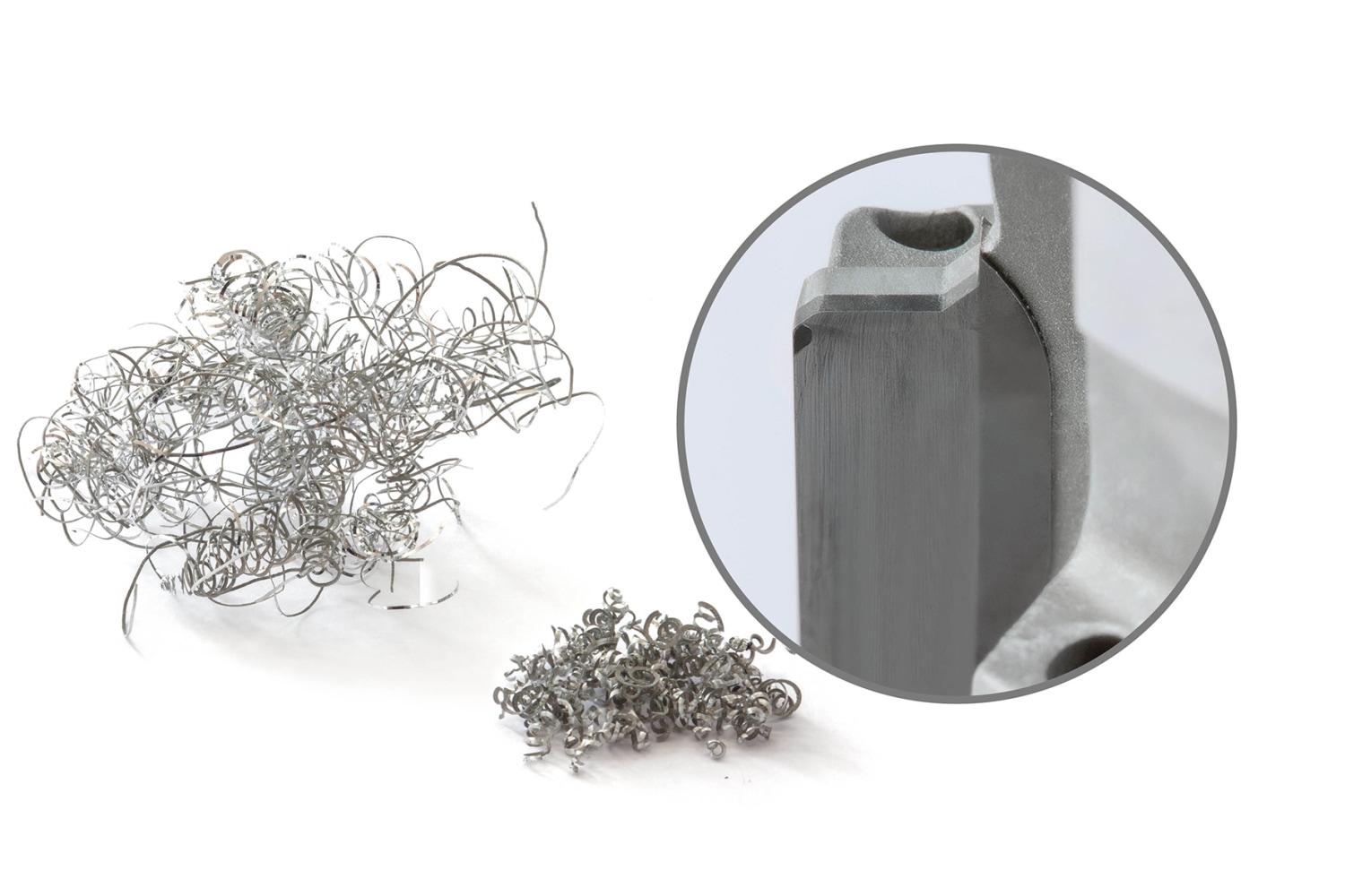

Anwendungsbezogene Spanbrechergeometrien von Mapal gewährleisten einen ausgezeichneten Spanbruch beim Aufbohren und Reiben mit PKD-Schneiden von niedrig-siliziumhaltigem Aluminium. Das versichert der Hersteller aus Aalen© Mapal
Definierter Spanbruch für kurze Aluminiumspäne
Als Werkstoff für das kombinierte Bremsgehäuse dient Aluminium mit einem Siliziumanteil von weniger als einem Prozent. Aus Kostengründen werden meist Strangpressprofile verwendet. Der Faserverlauf und der geringe Siliziumanteil lassen bei der Bearbeitung lange Späne entstehen. Um einen ausgezeichneten Spanbruch beim Aufbohren und Reiben mit PKD-Schneiden von niedrig-siliziumhaltigem Aluminium zu gewährleisten, greift Mapal auf anwendungsbezogene Spanbrechergeometrien zurück. Deren spezielle Topologie, die mithilfe von 3D-Simulationen entwickelt wurde, sorgt für einen definierten Spanbruch und dadurch kurze Späne, auch bei geringem Vorschub und niedrigem Aufmaß. Damit sind höchste Leistungsfähigkeit und Prozesssicherheit gewährleistet.
