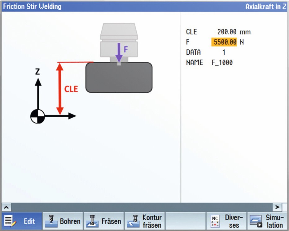

Besonders interessant wird das Schweißverfahren durch die erfolgreiche Integration in moderne Werkzeugmaschinen von Heller. Es entfällt ein zusätzlicher Arbeitsgang und für die Anwendung erfordert es zudem lediglich kostengünstige Werkzeuge, das Freischalten des Heller-Technologiezyklus und die ‘Adaptive Control’-Funktion in der Siemens-Steuerung des Typs ‘Sinumerik 840D sl’.
Die Schweißbahn lässt sich einfach am CNC-Bedienpult via G-Code programmieren. Auch die Übernahme von CAD/CAM-Daten ist hierfür problemlos möglich. Um den Schweißprozess zu starten, müssen zudem die wichtigen Parameter ‘Druck ‘und ‘Drehzahl’ bestimmt werden. Diese hängen unter anderem von Faktoren wie der Materialzusammensetzung sowie von der benötigten Art und Tiefe der Schweißnaht ab. Wie Drechsler sagt, liegt in dieser Aufgabe eine gewisse Herausforderung. Aber: „Auf Wunsch unterstützen hierbei natürlich unsere erfahrenen Fachleute. Und erste Pilotprojekte haben gezeigt, dass unsere Kunden auch sehr schnell alleine damit klarkommen.“
Rührreibschweißen in Heller-Bearbeitungszentren ermöglicht verschiedenste Stoß-Varianten: Stumpfstoß, Eckstoß, T-Stoß, Überlappungsstoß, Mehrfachüberlappungsstoß und T-Überlappungsstoß© Heller
Einmal festgelegt, lassen sich Druck und Drehzahl über einen Zyklus aufrufen. Ist der Schweißprozess gestartet, protokolliert die Siemens-CNC den kompletten Ablauf und steuert zuverlässig das Einhalten aller Parameter. Früher notwendige ‘Kraftmessdosen’ sind obsolet.

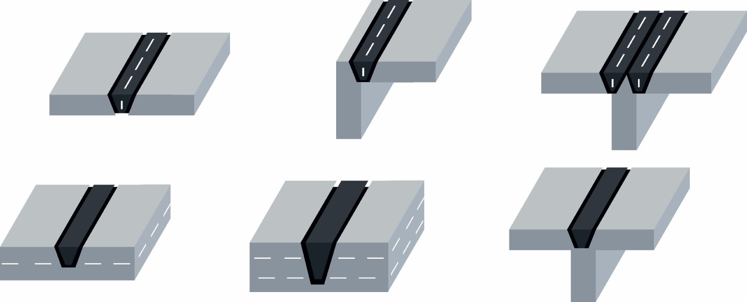

Übrigens ist die Vielfalt der möglichen Schweißvarianten recht groß. Neben klassischen Stumpfstoßverbindungen sind auch Eck- und T-Stöße möglich. Selbst Überlappungsstöße – einfach, mehrfach und als T-Variante – lassen sich problemlos realisieren.

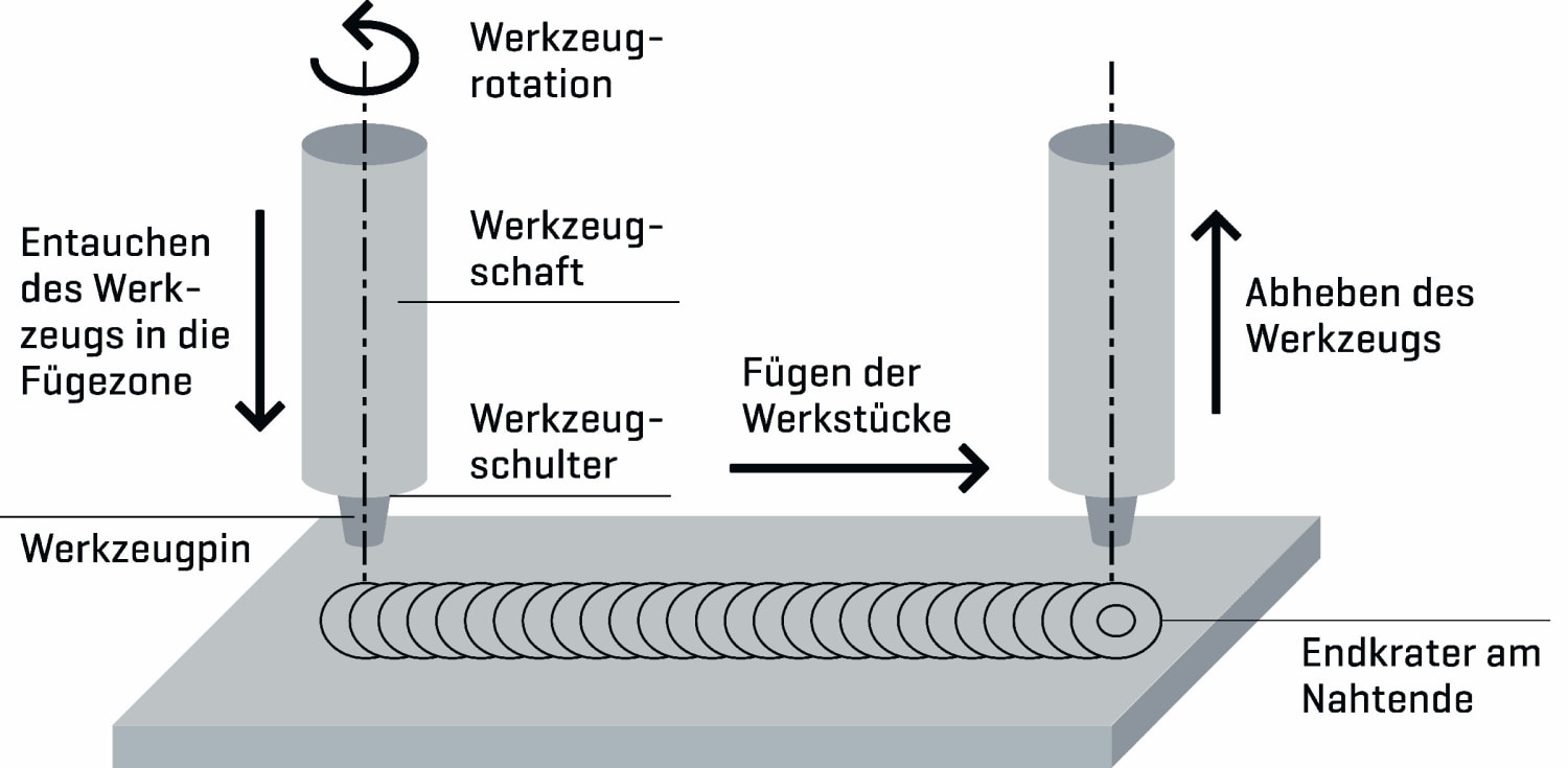

 Beim Rührreibschweißen taucht das stiftähnliche, rotierende Werkzeug mit hoher axialer Kraft soweit in den Spalt zwischen den zu verbindenden Bauteilen ein, bis die sogenannte Werkzeugschulter auf der Oberfläche des Bauteils aufliegt. Die bei diesem Prozess entstehende Reibung erwärmt und plastifiziert schließlich das Bauteilmaterial. Im Ergebnis vermischen und verbinden sich die Werkstoffe der Bauteile im Fügespalt miteinander. Nun wird das weiterhin rotierende Werkzeug mit gleichbleibendem Anpressdruck entlang des Fügespalts bewegt, das Material wird stetig plastifiziert und vermischt sich um den Werkzeug-Pin herum. Eine hochwertige Schweißnaht entsteht. Am Ende der vorgesehenen Schweißnaht stoppt die Vorschubbewegung und das Werkzeug wird aus der Fügezone gehoben.
