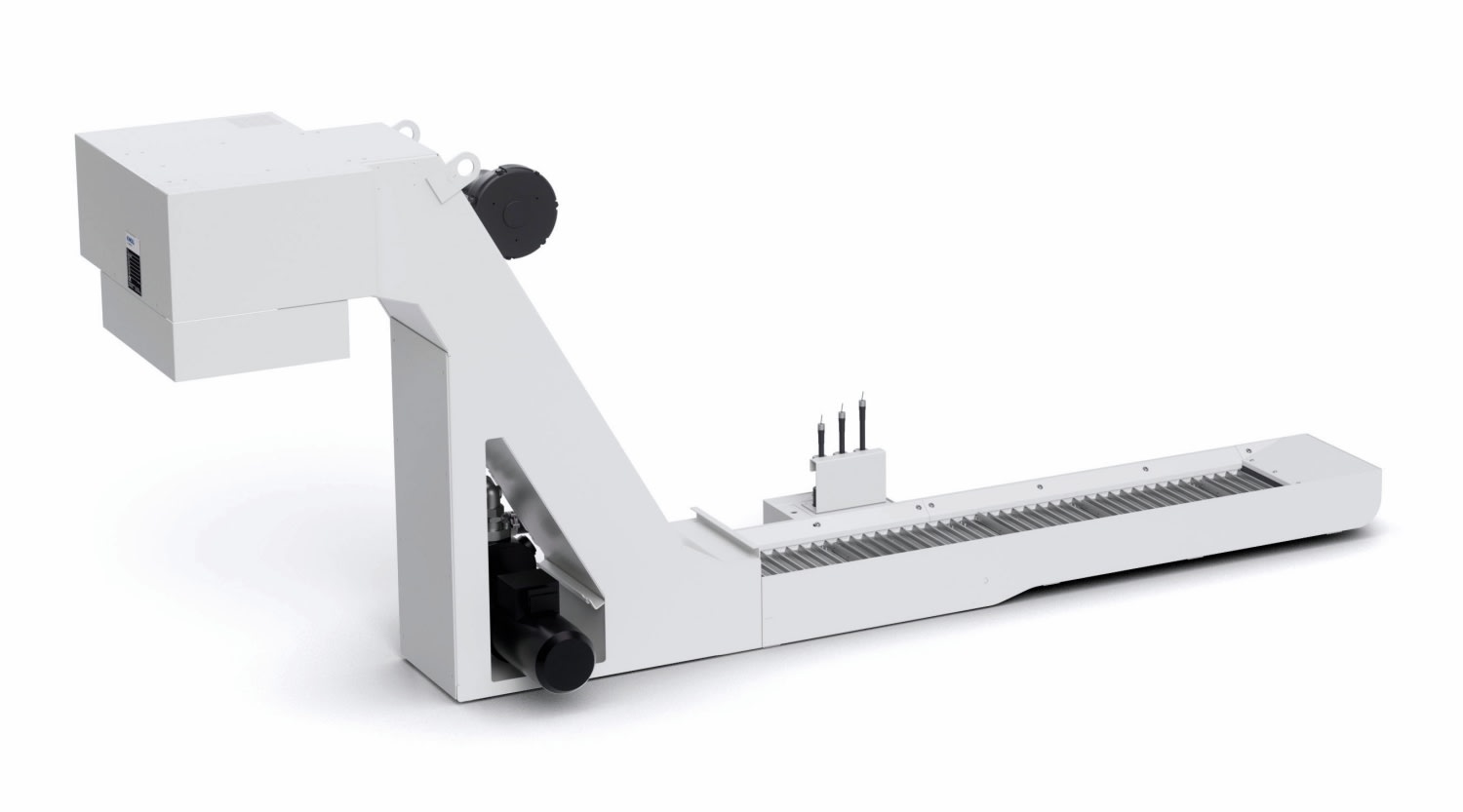

Der Plattenbandförderer P-40 ist eine vielfältig nutzbare Lösung zum Transportieren von Metallspänen und kleinen Teilen© Knoll

Zu den Exponaten aus den Bereichen Fördern, Filtern und Pumpen zählt der Plattenbandförderer ‘P-40‘. Er ist vielseitig einsetzbar und kann Kleinteile sowie nasse und trockene Späne unabhängig von Größe, Form und Material transportieren. Der konstruktive Aufbau mit scharnierlosen Platten sorgt für eine hohe Verschleißfestigkeit.

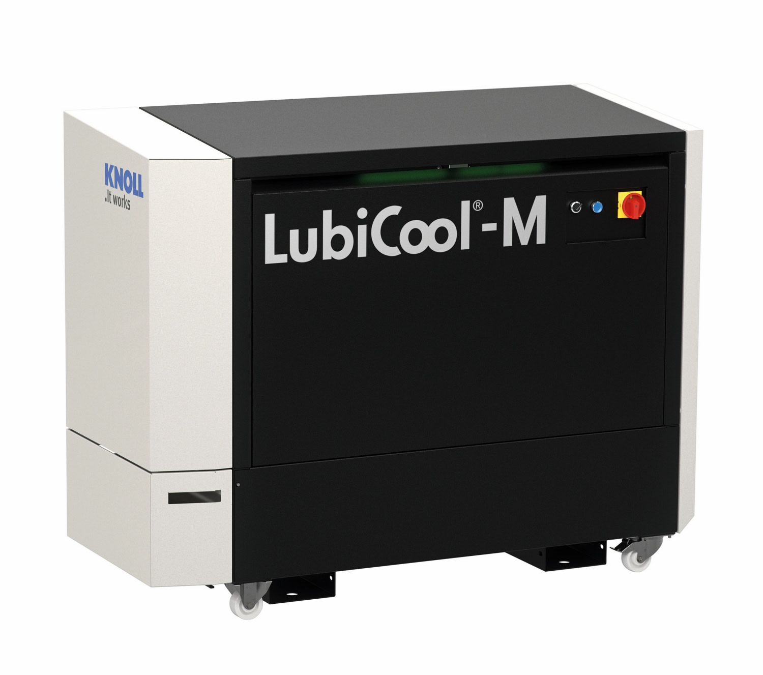

Auf dem Knoll-Messestand dürfen natürlich auch die neuesten Filter- und Pumpenentwicklungen nicht fehlen, wie zum Beispiel die nachrüstbare Hochdruckaggregat-Familie ‘LubiCool’, die den Kühlschmierstoff unter Hochdruck mit bis zu 150 bar zur Verfügung stellt. Bestandteil jeder LubiCool-Anlage ist ein Filter, der für die notwendige hochwertige Reinigung des Mediums (Emulsion oder Öl) sorgt.
Neben den Varianten S und M wird auf der Messe ein LubiCool-L gezeigt, der eine funktionale Verbesserung erfahren hat. War die ursprüngliche Version auf die Ausstattung mit je einer Hoch- und Niederdruckpumpe beschränkt, ist die L-Anlage nun mit einer zweiten Hochdruckpumpe erhältlich. Damit kann die neue LubiCool-L auch Drehmaschinen mit zwei Revolvern versorgen, die beide eine Hochdruckpumpe benötigen.

Die LubiCool-Hochdruckaggregate eignen sich sowohl zur Erstausrüstung als auch zur Nachrüstung an Werkzeugmaschinen© Knoll
