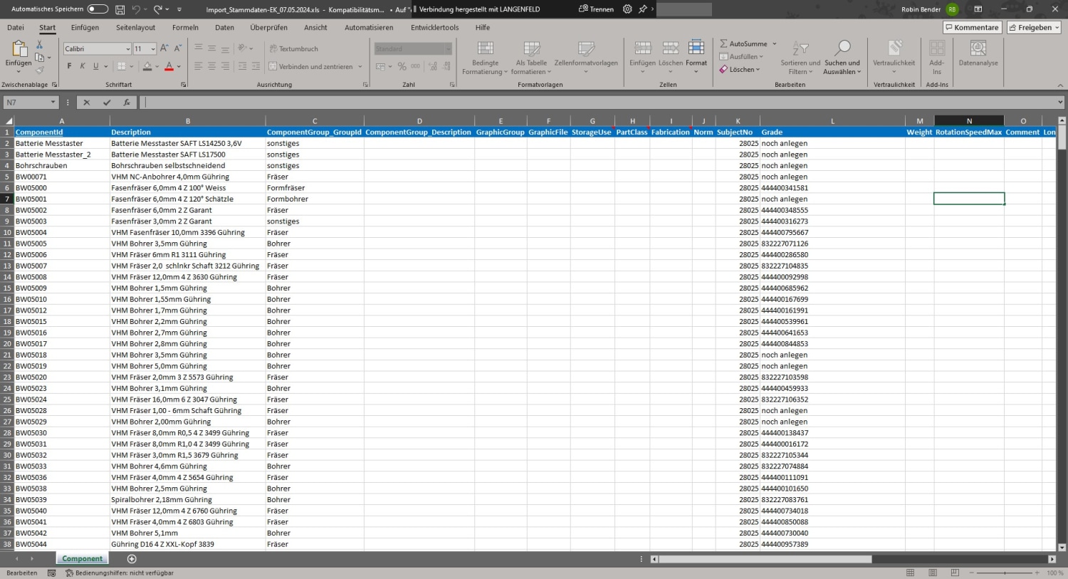

Zum Anlegen von Stammdaten für eine digitalisierte Werkzeugverwaltung sagt Robin Bender, Projektmanager für die Software TMS bei Zoller: „Unsere Software lässt sich flexibel den jeweiligen Forderungen entsprechend einsetzen. Stammdaten können beispielsweise aus den häufig genutzten Tabellen der Standardsoftware ‘Excel‘ einfach und schnell übernommen werden.“
Zoller stellt dafür eine standardisierte Tabelle (ein Template) zur Verfügung. Aus dieser liest die Software TMS Werkzeugdaten innerhalb kürzester Zeit ein und speichert sie in den vorgesehenen Datenfeldern. Die Daten individuell vorhandener Tabellen sind lediglich passend zur Standardtabelle von Zoller zu konvertieren, also in die jeweiligen Spalten zu schreiben. „Selbstverständlich unterstützen wir unsere Kunden mit einer Konvertierungssoftware. Dazu benötigen wir lediglich die Formatierungen der individuellen Tabellen. Dann gelingt das Übertragen der Werkzeugdaten in unsere Software zur Werkzeugverwaltung auf Tastendruck“, erläutert Robin Bender.

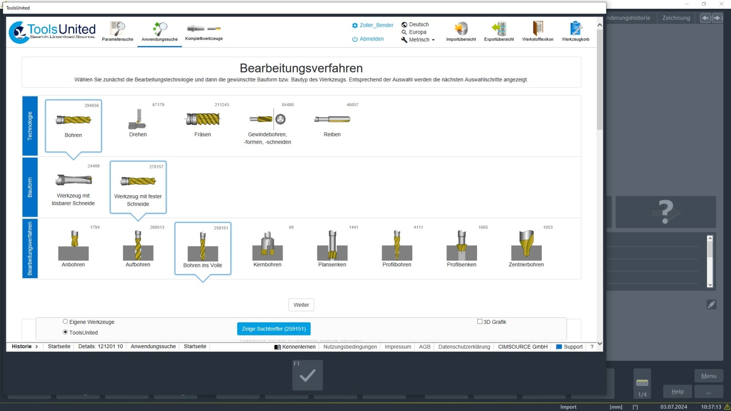

Als eine weitere sehr komfortable und schnelle Methode zur Datenübernahme bezeichnet Robin Bender das Einlesen über die Internetplattform ToolsUnited von Cimsource in Aachen (www.cimsource.com). Sie wird direkt unter der Zoller-Software aufgerufen. „Dort stehen vor allem Standardwerkzeuge von einer Vielzahl international tätiger Werkzeughersteller zur Auswahl. Man kann per Mausklick jeweils individuell wählen und die Datenübernahme starten“, berichtet Robin Bender.
Direkt importieren: Auf Mausklick können aus der Online-Plattform ToolsUnited einzelne Werkzeuge und komplette Auswahllisten zahlreicher unterschiedlicher Werkzeughersteller in die Software Zoller TMS Tool Management Solutions übernommen werden© Zoller
Schnittstelle für Direktimport
In der Software von Zoller ist dafür eine Schnittstelle integriert. Über sie lassen sich einzelne Werkzeuge anhand der Artikelnummern der Hersteller übernehmen. Wahlweise kann man nach Bearbeitungs-verfahren auswählen und umfassende Listen anzeigen lassen. Anhand weiterer Kriterien – beispielsweise Durchmesser, Länge, Schneidenanzahl – verfeinert man die Auswahl. Auf Tastendruck werden die ausgewählten Werkzeuge in die Software TMS importiert. Dabei ist lediglich eine individuelle Identnummer anzugeben.
Werkzeuglisten einlesen

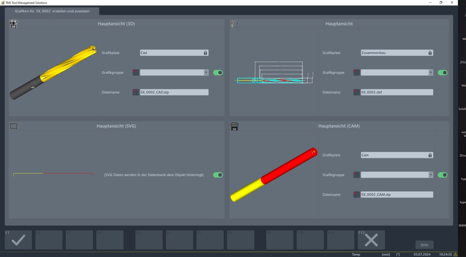

Wahlweise ist dies für komplette Werkzeuglisten automatisiert möglich. Das ermöglicht bei minimalem Aufwand innerhalb kürzester Zeit eine umfassende Auswahl an Standardwerkzeugen in die Software zur Werkzeugverwaltung einzupflegen. Besonders vorteilhaft ist, dass von den Herstellern standardisierte Parameter der Werkzeuge und auf Wunsch auch 3D-Grafiken für aktuelle CAD/CAM-Programmier- und Simulationssysteme enthalten sind. Beim Investieren in die Software von Zoller ist lediglich eine (jeweils zeitlich befristete) Lizenz für die Internetplattform ToolsUnited zu beschaffen.

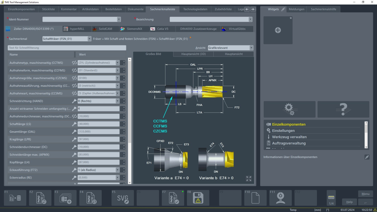

Arbeiten Fertigungsbetriebe mit individuellen Werkzeugen, lassen sich diese in der Software TMS über Eingabefelder mit einer Vielzahl an Parametern und Kriterien definieren und speichern. „Zunächst wählt das Personal ein Bearbeitungsverfahren für das anzulegende Werkzeug, zum Beispiel Fräsen. Damit erhält man ein Stammdatenblatt für Fräswerkzeuge auf dem Bildschirm. Dort sind die für diese Werkzeugkategorie festzulegenden Geometrien und Parameter enthalten“, berichtet Robin Bender.
Automatisch zur 3D-Grafik: Für Monoblock- und Komplettwerkzeuge legt die Software TMS Tool Management Solutions 3D-Volumenmodelle zum Konstruieren und Simulieren mit aktueller CAD/CAM-Software an© Zoller
Zu Beginn ist eine Identnummer zu vergeben, anschließend werden die Daten eingepflegt, die das jeweilige Werkzeug beschreiben. Robin Bender sagt dazu: „Vorteil unserer Toolmanagement-Software ist, dass nicht unbedingt individuell zu bestimmende Daten bereits mit Standardwerten angegeben sind. Um ein Werkzeug ausreichend für den Gebrauch in der Werkzeugverwaltung zu definieren, reichen deshalb meist wenige Parameter aus.“ Dazu gehören beispielsweise einige grundlegende Abmessungen. Weitere Details, zum Beispiel Freiwinkel an Schneiden und ähnliche Geometrien, kann man später exakt angeben, soweit das für den Einsatz in CAD/CAM-Systemen, in der Voreinstellung und auf CNC-Maschinen erforderlich ist.

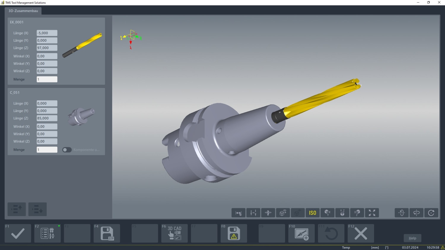

Diese einzelne Dateneingabe steht in der Software TMS wahlweise für Monoblockwerkzeuge, beispiels-weise VHM-Fräser, und für zusammengesetzte Komplettwerkzeuge zur Verfügung. Bei letzteren sorgen automatische Prüfungen auf Plausibilität nach DIN 4000 dafür, dass nur sinnvolle und technisch realisierbare Komplettwerkzeuge vorgegeben und gespeichert werden. Damit sorgt die Software von Zoller für höchste Prozesssicherheit.
Prozesssicher: Beim Generieren von Komplettwerkzeugen verifiziert die Software TMS Tool Management Solutions, dass alle gewählten Komponenten zueinander passen, und erstellt ein 3D-Volumenmodell zur Simulation© Zoller
Komplettwerkzeuge aus vorhandenen Komponenten anlegen
Sind in der Software zur Werkzeugverwaltung bereits Komponenten enthalten, lassen sich Komplettwerkzeuge teilweise automatisiert erstellen. Dazu wählt das Personal lediglich die gewünschten Komponenten, zum Beispiel Werkzeugaufnahme, Spannzange und VHM-Bohrer. Nach dem Prüfen auf passende Geometrien setzt die Software von Zoller automatisch das Komplettwerkzeug zusammen. Zum Speichern gibt man eine Stammnummer vor und legt damit einen eigenen Datensatz an. Automatisiert erstellt die Software zur Werkzeugverwaltung ein 3D-Modell (Volumenmodell) zum CAD/CAM-Programmieren und -Simulieren.
