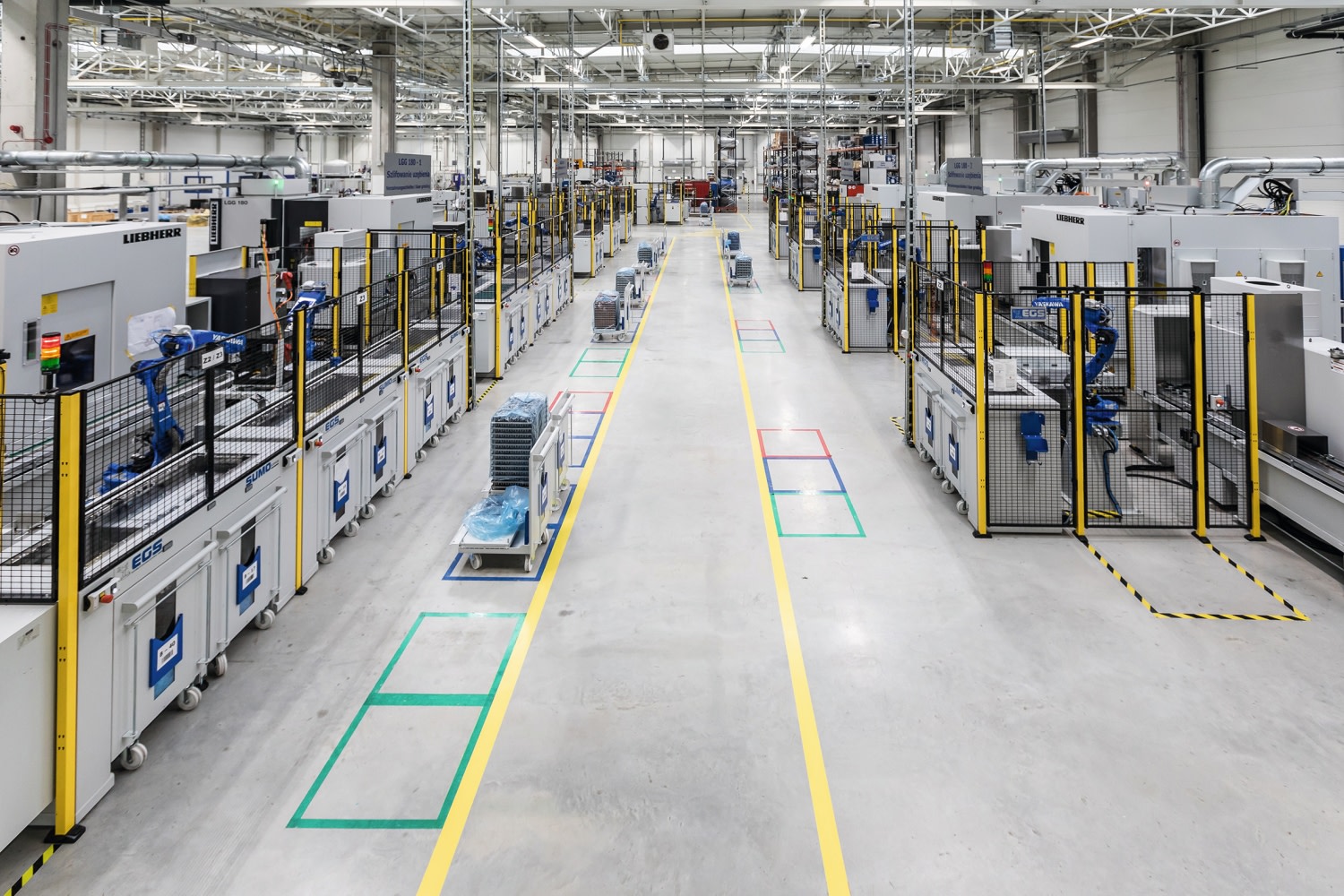

2 Im Werk in Nowa Ruda stehen drei Wälzfräs- und sechs Wälzschleifmaschinen von Liebherr© Liebherr Verzahntechnik
Stephan Mayer, Projektleiter für den Aufbau des Werks in Nowa Ruda erinnert sich: »Es wurde schnell entschieden, dass wir ein neues Werk in Nowa Ruda in unmittelbarer Nachbarschaft des bereits bestehenden Montagewerks der Franz Morat Group aufbauen wollen. 2017 begann die Planung der Fertigungslinie und im Juli 2018 erfolgte dann schon der erste Spatenstich. Unser Ziel war es, eine Fertigungshalle zu erschaffen, in der auf die spezifischen Herausforderungen der Zahnradproduktion für E-Motive-Antriebe eingegangen werden kann. Wir wollten möglichst viel Automatisierung und vor allem eine Maschinenlandschaft auf höchstem technologischen Niveau«, berichtet Mayer. Eine Produktionslinie von A bis Z neu aufzubauen hat den Vorteil, sich von Anfang an die richtigen Kooperationspartner zur Seite nehmen zu können, auch für die Verzahnmaschinen. Es wurden Gespräche mit verschiedenen Anbietern geführt – unter anderem mit der Liebherr- Verzahntechnik GmbH, die drei LC-60- Wälzfräsmaschinen und sechs LGG-180- Wälzschleifmaschinen im neuen Werk in Nowa Ruda installierte. Die gesamte Produktion läuft vollautomatisiert.
