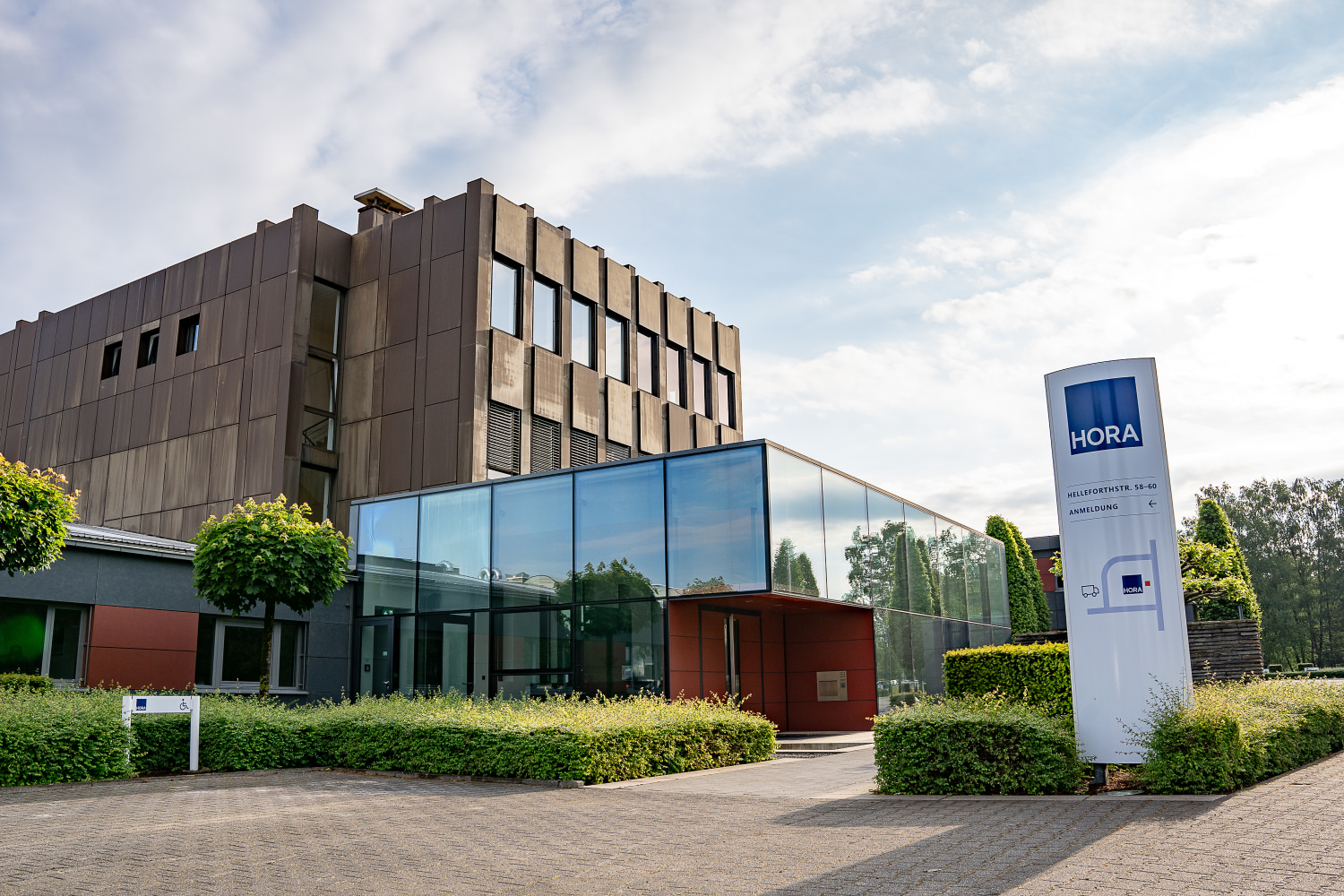

Hora ist ein mittelständisches Familienunternehmen mit Sitz im ostwestfälischen Schloß Holte-Stukenbrock und beschäftigt aktuell rund 300 Mitarbeiterinnen und Mitarbeiter. Seit der Gründung 1967 durch Georg Dresselhaus konzentriert sich das Unternehmen auf die Entwicklung, Konstruktion und Herstellung von innovativen Regelarmaturen und Stellantrieben. Der Jahresumsatz im Geschäftsjahr 2023 lag bei 50 Millionen Euro. Der komplette Unternehmensgewinn wird bei Hora reinvestiert, daher gehört die modernste Technik zur Betriebsausstattung.
In den letzten fünf Jahren wurden über 10 Millionen Euro in die Fertigung investiert. Die Investition in ein WFL-Bearbeitungszentrum ist die größte Einzelinvestition in eine Maschine seit Unternehmensgründung. Gesellschafter Prof. Dr. Dieter Dresselhaus legt einen starken Fokus auf Prozessinnovation und sichert somit über Jahrzehnte den langfristigen Unternehmenserfolg.

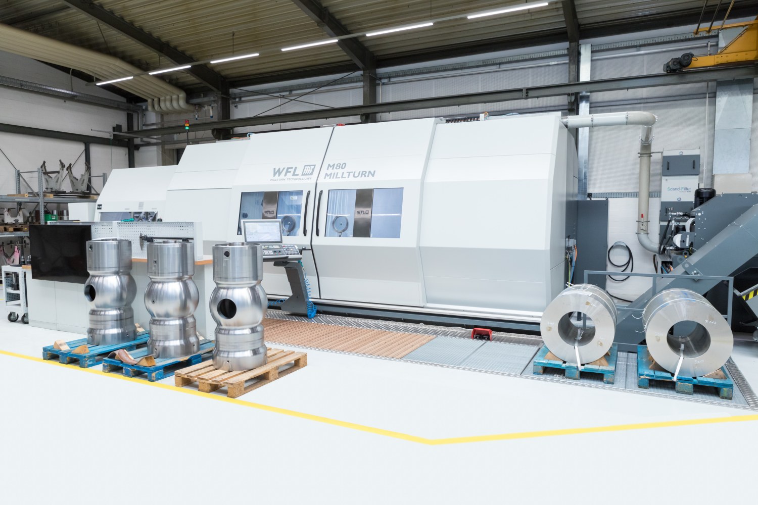

Für eine optimale Ergonomie wurde die Maschine im Boden versenkt. Auch auf die Gestaltung des Arbeitsplatzes rund um die Maschine wurde, zum Wohle der Mitarbeiter, großen Wert gelegt© WFL

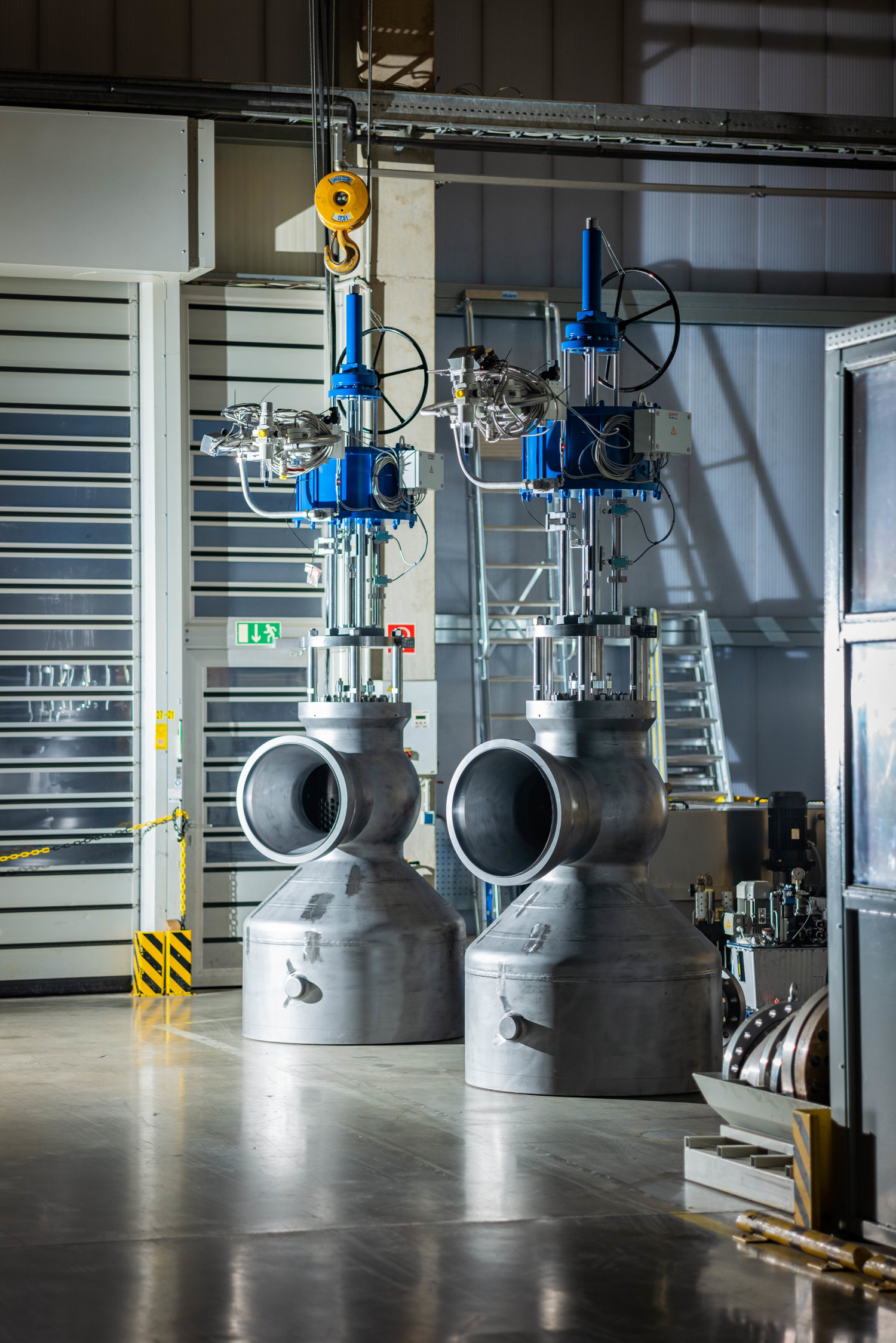

Ventile nach der Montage. Die Exportquote liegt bei über 65%© WFL
Als innovatives Unternehmen legt Hora höchsten Wert auf optimale Arbeitsplatzgestaltung für ihre Mitarbeitenden. Für einen optimalen Zugang zu den Werkstücken in der Bearbeitung wurde die Millturn in den vorhandenen Hallenboden versenkt. „Auch hier waren wir von WFL begeistert, es benötigte nicht mal eine Sonderlösung, da die Maschine vom Grundsatz für optimale ergonomische Bedingungen ausgelegt ist“, sagt Teamleiter Produktion Sascha Brechmann.
Zuerst wurde eine ein Meter tiefe Grube gegraben, dann folgte der notwendige Aufbau und nun ist die Millturn um 400 mm tiefergestellt. Der Ablagebereich vor der Maschine wurde durch eine Stahlschweißkonstruktion so ausgeführt, dass man ein Werkstück mit bis zu sechs Tonnen ohne Probleme ablegen kann. Der Arbeitsplatz bei der Millturn, aber auch bei allen anderen Maschinen in der Halle von Hora, weisen Arbeitssicherheit und eine großartige Ergonomie auf. Es gibt im Boden integrierte Holzböden für ein ergonomisch optimales Arbeitsumfeld. Ebenso gibt es keine Stufen und somit einen ebenerdigen Zutritt, der die Rutschgefahr erheblich reduziert.

Die Premiumprodukte von Hora sind Regelventile mit passenden Antrieben. Diese werden vor Ort konstruiert, hergestellt und weltweit vertrieben. Der Service wird über die gesamte Produktlebensdauer sichergestellt. Mehr als 30% der Hora-Mitarbeitenden sind Ingenieure© WFL
