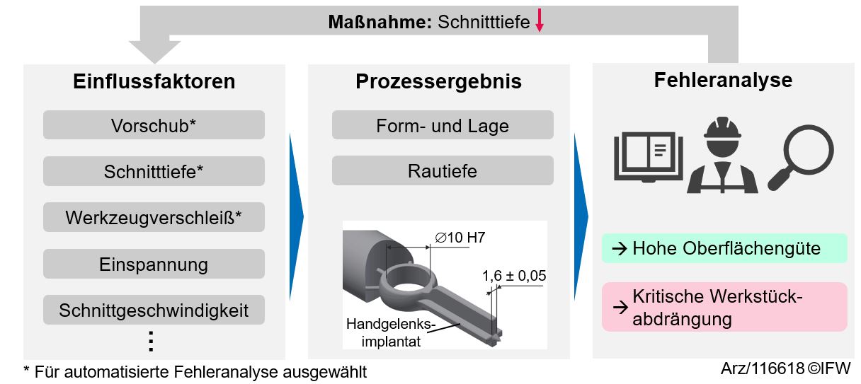

Qualitätsabweichungen treten insbesondere beim Einfahren von Prozessen auf. Maßnahmen zur Optimierung der Qualität können jedoch nur ergriffen werden, wenn die Ursache der Abweichung bekannt ist. Weichen beispielsweise die Form- und Lagetoleranzen ab, muss das Prozessergebnis analysiert und eine Maßnahme zur Prozessoptimierung abgeleitet werden (siehe Bild 2). Wurde bei der Fehleranalyse beispielsweise eine hohe Werkstückabdrängung identifiziert, können etwa durch Reduzierung der Schnitttiefe die Fertigungstoleranzen wieder eingehalten werden.
Die Auswahl einer effektiven Maßnahme erfordert aktuell Fachpersonal mit langjähriger Erfahrung und bindet personelle Kapazitäten. Dies ist besonders in der Kleinserien- und Einzelteilfertigung problematisch, da die Prozesseinrichtung und -optimierung einen wesentlichen Teil der gesamten Produktionszeit beansprucht. Dies trifft insbesondere auf die Medizintechnik zu, bei der etwa Implantate und Prothesen häufig kundenspezifisch angefertigt werden. Dabei lassen sich Prozesseinstellgrößen nur eingeschränkt zwischen Bauteilvarianten übertragen, sodass die Fertigungsprozesse häufig neu eingerichtet werden müssen.
Bild 2: Beispiel für Prozesseinflüsse und Prozessoptimierung© IFW
Hier setzt das neu entwickelte System zur Fehleranalyse an. Das System unterstützt das maschinenbedienende Personal bei der Einrichtung und Optimierung von Prozessen für individuell gefertigte Bauteile. Anstelle einer Messung einzelner Qualitätsmaße, wird hierbei die gesamte Bauteiloberfläche hochgenau gescannt und hinsichtlich charakteristischer Muster analysiert.

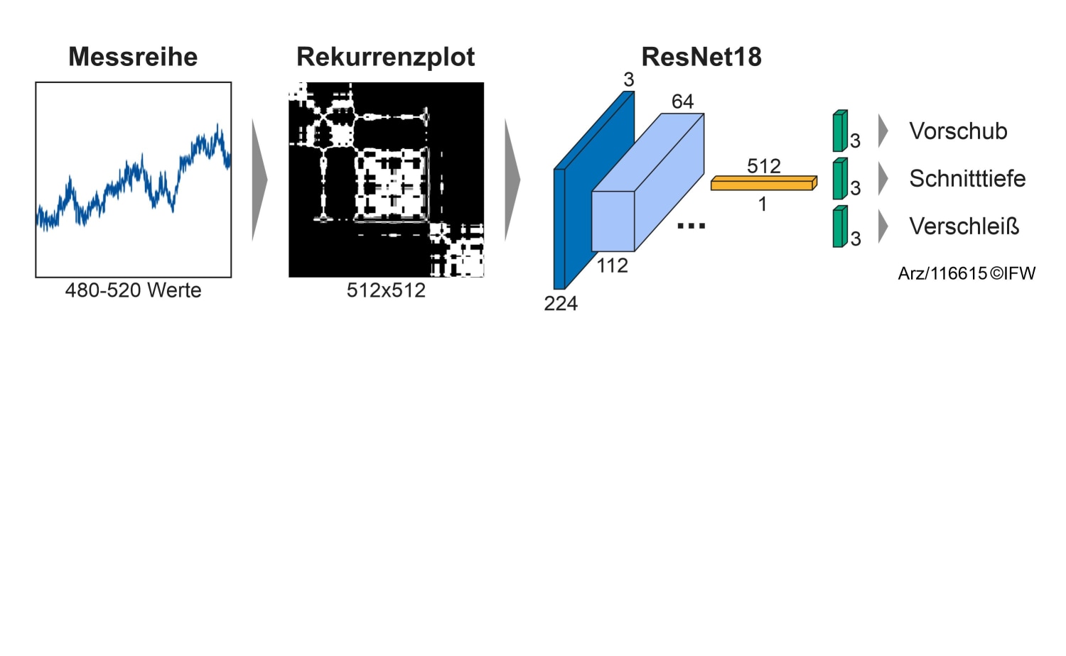

Die gescannten Messpunkte entsprechen einer univariaten Zeitreihe. Zur Klassifizierung dieser Zeitreihen wurde ein Ansatz aus dem Bereich der Bildverarbeitung gewählt, da für diesen Bereich eine Vielzahl bewährter Modellarchitekturen und vortrainierter Modelle verfügbar ist. Der Einsatz vortrainierter Modelle ermöglicht dabei kürzere Trainingszeiten und höhere Genauigkeiten, bei einem geringeren Bedarf an Trainingsdaten. Die Messreihen wurden mittels Rekurrenzplot in Bilder der Größe 512 x 512 Pixel transformiert (Bild 4).
Bild 4: Vorverarbeitung und Modellarchitektur (ResNet vereinfacht dargestellt)© IFW
Ein Rekurrenzplot zeigt auf, wann Zustände einer Zeitreihe ähnlich oder wiederkehrend sind. Dadurch können Muster und Strukturen in Daten, wie etwa die Werkstückabdrängung, sichtbar gemacht werden. Der Plot besteht aus einer quadratischen Matrix, in der sowohl die x- als auch die y-Achse die Zeit (hier: Bauteillänge) darstellen. Die erzeugten Rekurrenzplots entsprechen der Eingangsgröße des neuronalen Netzes. Für das neuronale Netz wurde die Netzarchitektur ResNet18 mit ImageNet1k-Gewichten gewählt. Dieses vortrainierte Modell zeichnete sich bereits für andere Klassifizierungsaufgaben durch einen guten Kompromiss zwischen Modellkomplexität und Genauigkeit aus.
Im Rahmen einer Vorverarbeitung wurden die Rekurrenzplots normalisiert und auf die vom Netz erwartete Bildgröße von 224 × 224 Pixel skaliert. Im Gegensatz zu üblichen Klassifizierungsaufgaben, bei denen beispielsweise Bilder entsprechend des dargestellten Objekts zugeordnet werden, treffen bei dieser Klassifizierung stets drei Klassen zu. Daher wurde die Netzarchitektur angepasst, indem für jeden Einflussfaktor eine eigene Ausgabeschicht mit jeweils drei möglichen Klassen hinzugefügt wurde.

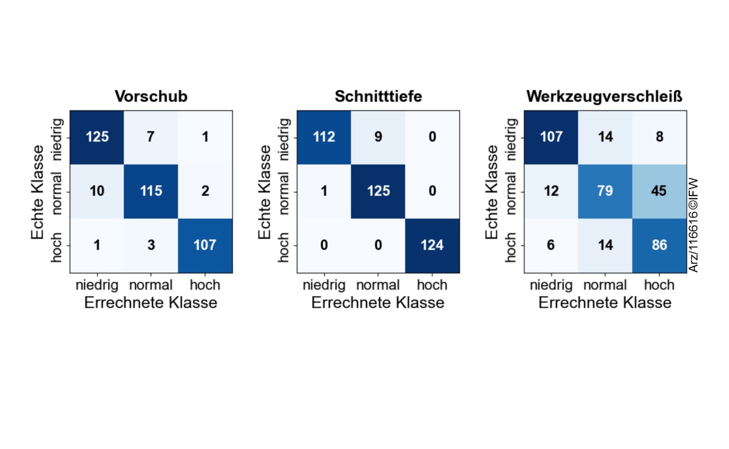

Das Modell wurde trainiert und anschließend auf Grundlage eines unabhängigen Testdatensatzes evaluiert. Die Ergebnisse sind in den Konfusionsmatrizen in Bild 5 dargestellt. Dabei zeigte sich, dass die unterschiedlichen Vorschübe und Schnitttiefen zuverlässig unterschieden werden konnten. Verwechslungen traten bei den Übergangen von „niedrigem“ zu „normalem“ sowie „normalem“ zu „hohem“ Werkzeugverschleiß auf. Diese Verwechselungen sind aus praktischer Sicht jedoch vernachlässigbar, da kritischer Werkzeugverschleiß in den getesteten Fällen korrekt erkannt wurde.
Bild 5: Die Klassifizierungsergebnisse tabellarisch dargestellt© IFW
