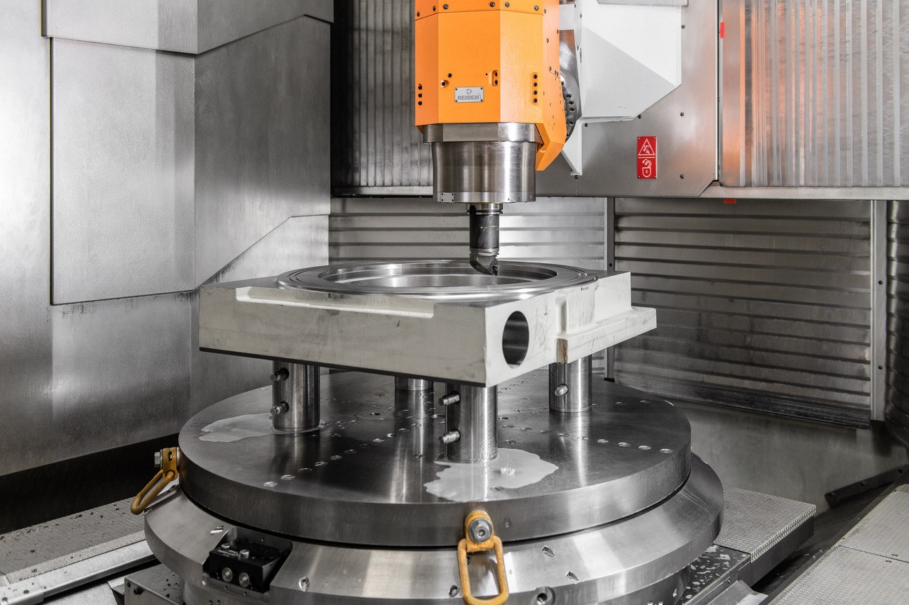

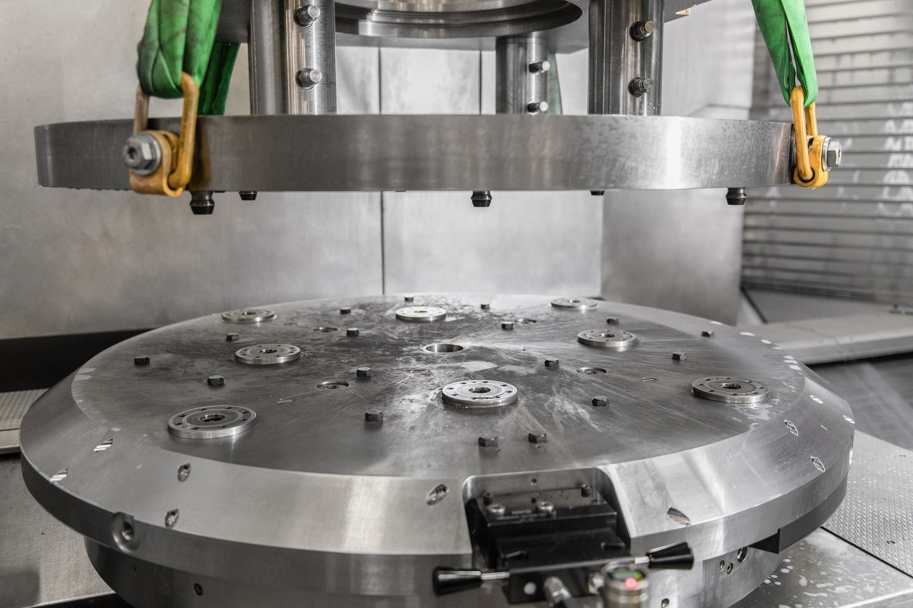

Acht AMF-Nullpunktspannmodule sind in einer Zwischenplatte eingelassen, auf der die Grundplatte für die Werkstück-Spannung aufsetzt© AMF

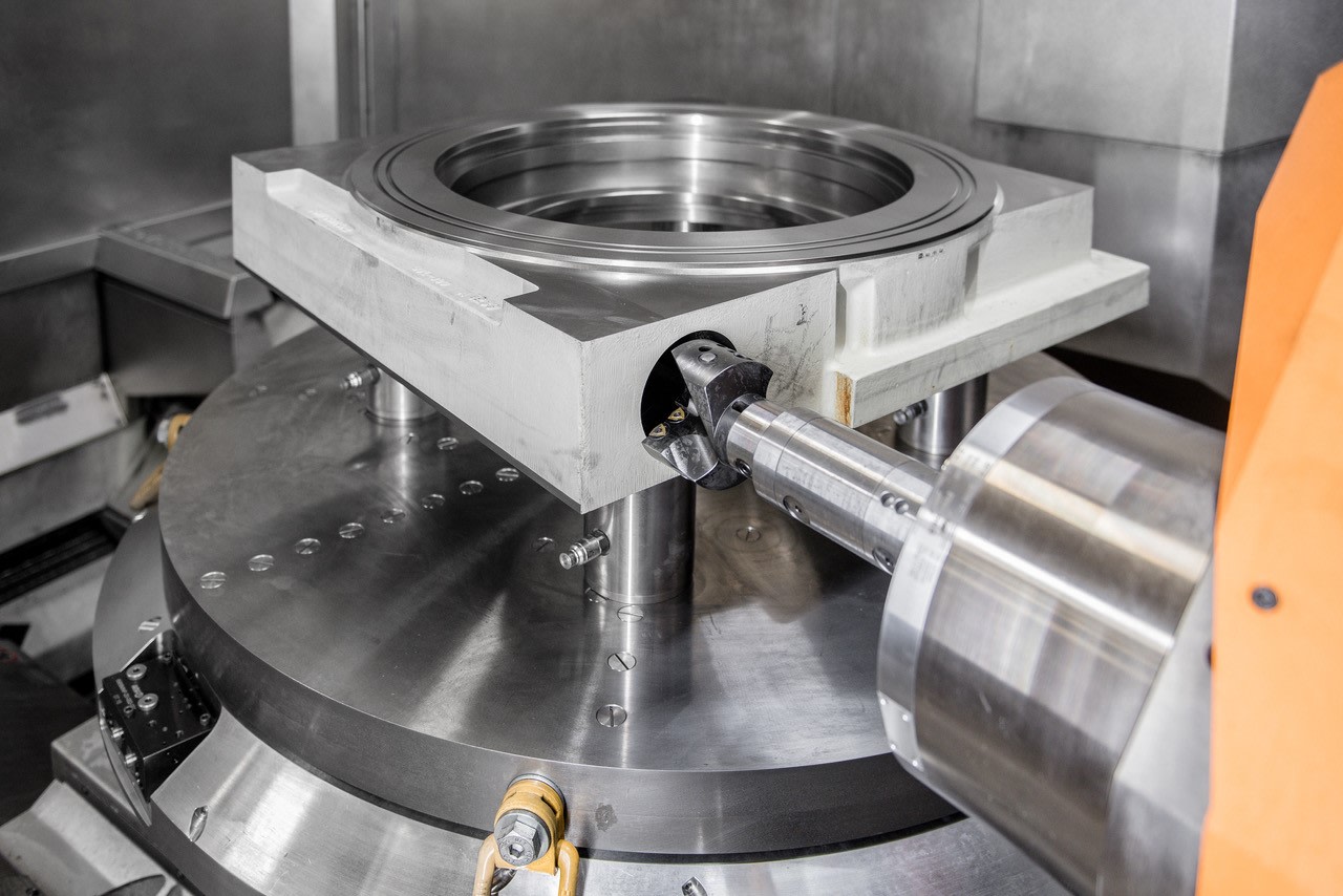

Die anspruchsvolle Fertigung der meist kundenspezifischen Rundtische umfasst im wesentlichen die Prozesse Drehen, Fräsen und Schleifen. Alleine für das Bearbeiten der Unterseite eines solchen Gehäuses kommen bis zu 100 Werkzeuge zum Einsatz. Hierzu wurde eine neue Softwareversion für das NC-Programmiersystem beschafft. Für Programmierer Valeri Hochweiß eine anspruchsvolle Aufgabe, aber die vorhandene Version konnte die komplexen neuen Aufgaben, vor allem die Fräsdreh-Operationen mit 5-Achs-Anwendung nicht bewältigen.

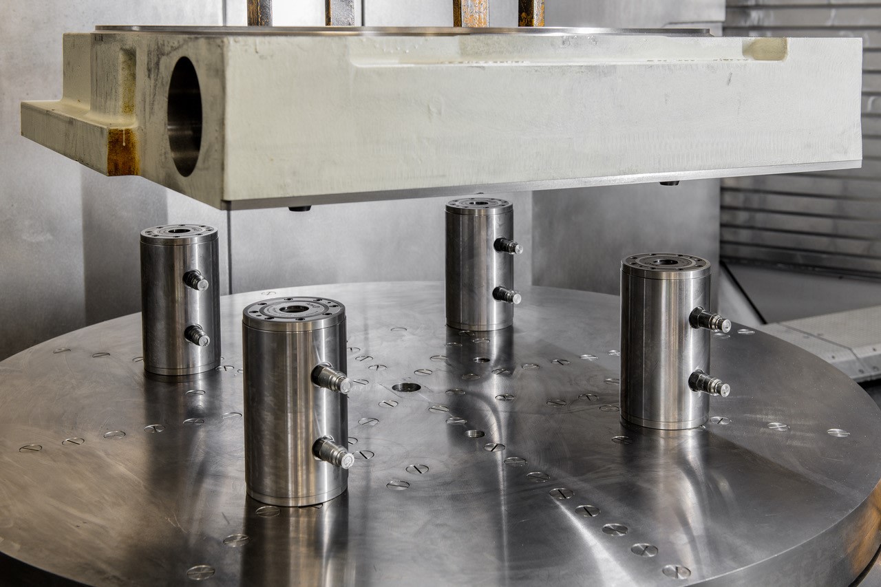

Mit beidseitig bestückten AMF-Nullpunktspannmodulen schaffen Spannkonsolen die nötige Distanz zur Grundplatte für eine 5-Seiten-Bearbeitung© AMF

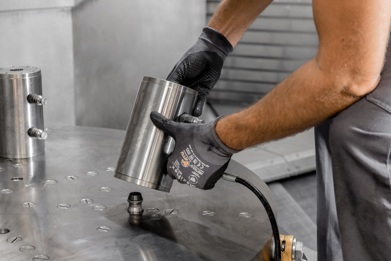

Mit Einzugskräften von je 25 kN und Haltekräften von je 55 kN spannen hydraulisch betätigte AMF-Nullpunktspannmodule vom Typ ‘KH20‘ die schweren Werkstücke. „Die hydraulische Betätigung mit 50 bis 60 bar Öffnungsdruck ermöglicht es, dass in ihrem Innern sehr starke Federn verbaut werden können, die ständig nachspannen, ohne dass das Medium anliegt“, erklärt Laubengeiger. Diese permanent aktive große Spannkraft wirkt dem gesamten System entgegen, in dem sich das Werkstück durch die bei der Bearbeitung auftretenden Schwingungen lockern kann, wenn beispielsweise schwächere Spannmodule mit weniger Haltekraft eingesetzt werden. Dieses Bewusstsein war bei Fibro RT seit der Entscheidung präsent, als AMF-Nullpunktspannmodule für die besten Oberflächen sorgten. Die Deckel und Kolben der Module sind gehärtet. Die Wiederholgenauigkeit beim Spannen liegt bei unter 0,005 mm (5 µm).
Mit AMF-Nullpunktspannmodulen ist das Werkstück bei Fibro RT nun in drei bis vier Minuten gespannt, was früher mit Spanneisen, Distanzstücken und Verschraubung 30 bis 90 Minuten dauerte© AMF
Acht Module sind in einer Zwischenplatte eingelassen, die wiederum mit dem Drehtisch verankert ist. Auf dieser setzt die Grundplatte für die Werkstückspannung auf. Darauf werden nach oben vier Spannkonsolen von je 200 mm Länge eingespannt, die AMF kundenspezifisch herstellt. In ihren Ober- und Unterseiten sind ebenfalls Nullpunktspannmodule von AMF eingebracht, mit denen sie sich einerseits direkt mit den Spannbolzen auf der Grundplatte verankern und in die andererseits das Werkstück, das Rohteil eines Rundtischs, gespannt wird. Auch dies geschieht über direkt in das Werkstück eingebrachte Spannbolzen.
So ist eine Fünfseitenbearbeitung möglich und die Unterseite kann in der gleichen Aufspannung bearbeitet werden, wie die anderen Flächen. „In drei bis vier Minuten ist so ein Werkstück nun bearbeitungsfertig gespannt. Früher mit Spanneisen, Distanzstücken und Verschraubung dauerte das 30 bis 90 Minuten“, betont Fibro-RT-Urgestein Werner, dessen Berufslaufbahn 1980 mit einer Schlosserlehre bei den Weinsbergern begann.
Durch nur noch eine Aufspannung erhöht sich die Präzision, die Fibro RT in drei Ebenen benötigt: Ober- und Unterseite sowie koaxial für die Schneckengetriebe© AMF
