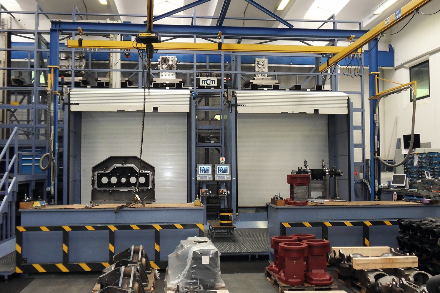

Bild 1: Multitasking-Maschinen, wie hier eine Tank G 1800, werden als Turnkey-Projekt komplett inklusive Automatisierung, Werkzeugkonzept, NC-Programmen und Leitstandsoftware geliefert© Hanser

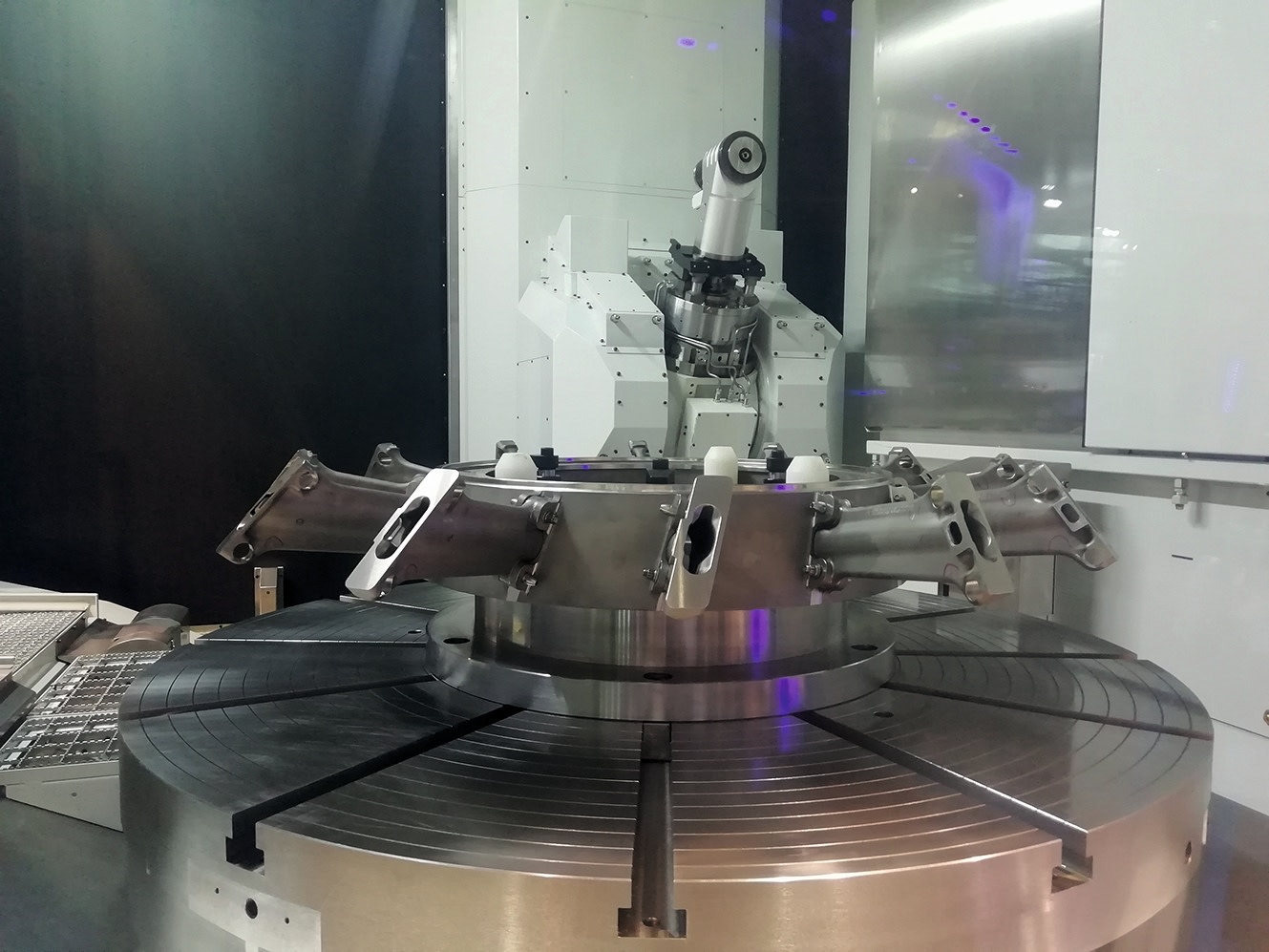

Bild 2: Fräsen, Drehen und Schleifen in einer Aufspannung mit einer als Werkzeug einwechselbaren Schleifscheibe© Hanser

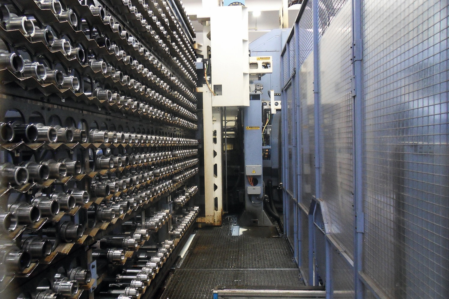

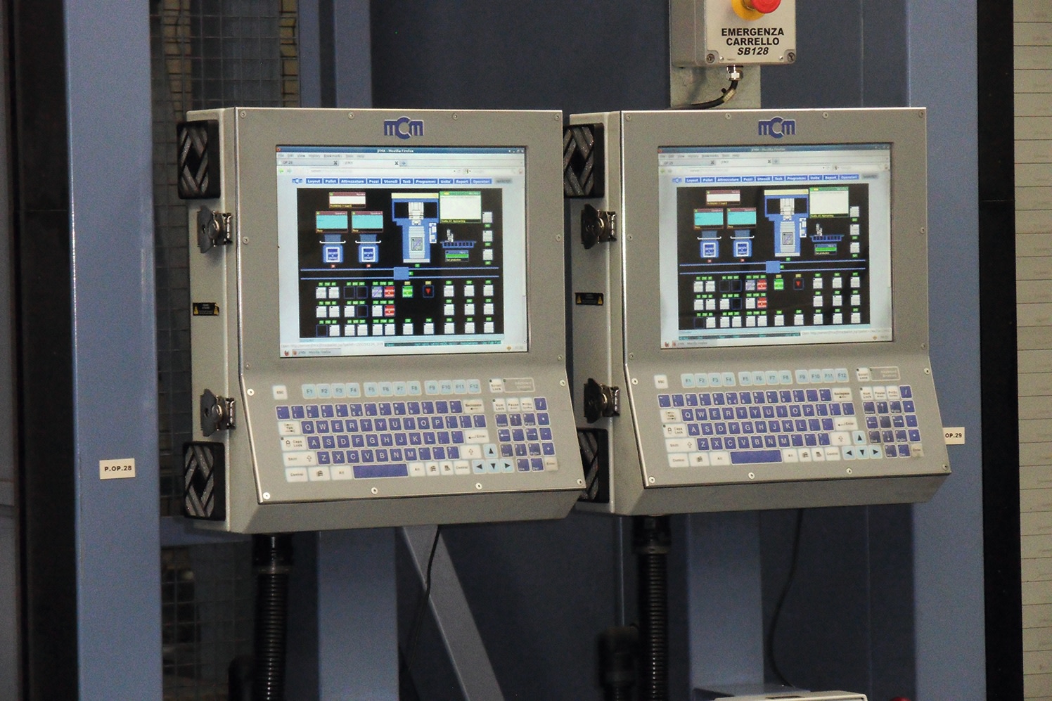

Als Flexible Fertigungssysteme (FFS) und Automationssysteme werden rund 85 Prozent aller Systeme konfiguriert. Neben den selbstkonstruierten Kipp- und Spannstationen, umfangreichen Werkzeugmagazinen mit bis zu 1000 Lagerplätzen oder den Paletten-Shuttles bildet das Herzstück dieser Anlagen der jFMX-Leitrechner. Die auf IT-Solutions spezialisierte Abteilung MCE, bereits 1986 als Tochterunternehmen gegründet, liefert hierzu die nötige Expertise. Dr.-Ing. Giuseppe Fogliazza, Direktor der MCE-Software-Abteilung, entwickelt die Leitstandsoftware, die Daten aus übergeordneten Managementsystemen (ERP) und Webapplikationen mit den fertigungsbezogenen Daten der CNC-Steuerung verknüpft. So kann das System
  • Verfügbarkeitsanalysen der angeschlossenen Maschinen,
  • das Ressourcenmanagement aller Rohteile, Werkzeuge, NC-Programme und Vorrichtungen,
  • Fehlerdiagnosen und
  • Effizienzanalysen
vornehmen. Dem Anwender stehen so verschiedenen MCM-Module zur Verfügung, mit deren Unterstützung er die gesamte Produktionsplanung, die Produktionskontrolle (Monitoring), seine Qualitätssicherung, Remote-Services und die vorausschauende Instandhaltung organisieren kann. »Im Mittelpunkt der Automation und der Software steht der Mensch«, betont Fogliazza, wie die bei MCM als ›Human Centered Design‹ bezeichnete Strategie beschrieben wird. Ergonomische Rüstplätze und vollumfängliche Produktionsinformationen, am Arbeitsplatz dem Werker zur Verfügung gestellt, sind ein Beleg dafür. Flexible Abläufe, wie etwa eine einzelne Priorisierung der Aufträge, kann der Werker bei entsprechender Berechtigung vornehmen.

Bild 3: Be- und Entladestationen bei einem FFS von MCM, im Einsatz bei einem Getriebehersteller© Hanser
Zu den Referenzkunden des Unternehmens zählen etwa der Traditionshersteller Benelli, der mittlerweile 45 BAZ vollautomatisiert betreibt und mit jFMX komplett überwacht und steuert.

Bild 4: Leitrechner mit der jFMX-Software steuern, überwachen und visualisieren den Betrieb der Anlage© Hanser

Highlight auf der EMO war bei MCM eine Anlage vom Typ Tank G 1800, die Teil eines Turnkey-Projekts beim Triebwerkhersteller MTU ist. Bis 2020 sollen sieben der 5-Achs-BAZ in zwei FFS- Linien zum Einsatz kommen. Die Multitasking-Maschinen sind für das Fräsen, Drehen und Schleifen anspruchsvoller Gehäusebauteile in einer Aufspannung ausgelegt. Innerhalb des Tank-G-Multitasking-Bearbeitungszentrums durchläuft das Werkstück alle Bearbeitungsabschnitte, was gewöhnlich den Einsatz verschiedener Maschinen erfordern würde: Bohren, Fräsen, Schleifen und Drehen. Ein besonderer Aspekt der Lösung ist die Integration der Schleiffunktionen und aller Ausrüstungen und Vorrichtungen, die für die Ausführung dieser Bearbeitungsmethode erforderlich sind. Die Schleifscheiben werden als Werkzeuge genutzt, sie sind mit Capto-C6-Anschluss ausgestattet und auf herkömmliche Weise an der Spindel befestigt. Das BAZ kann einen Gesamtdurchmesser der Schleifscheibe von 300 mm verwenden, wobei die erforderlichen Funktionen des ›On-board‹Abrichtens sowie der eventuellen Verschleißkompensation gewährleistet sind.
 SAMSUNG DIGITAL CAMERA
Bild 5: Ein gemeinsamer Werkzeugspeicher erlaubt das Austauschen der Werkzeuge zwischen den angeschlossenen Maschinen und eröffnet volle Flexibilität in der Anwendung© Hanser
Die Handhabung von drei verschiedenen Winkelköpfen ermöglicht Innenbearbeitungen, die mithilfe eines Standardspindelkopfs unmöglich zu erreichen wären. Sowohl die Winkelköpfe mit Getriebe, als auch die Werkzeuge, die auf ihnen montiert sind, werden aus den Werkzeuglagern automatisch ausgetauscht und eingewechselt.
