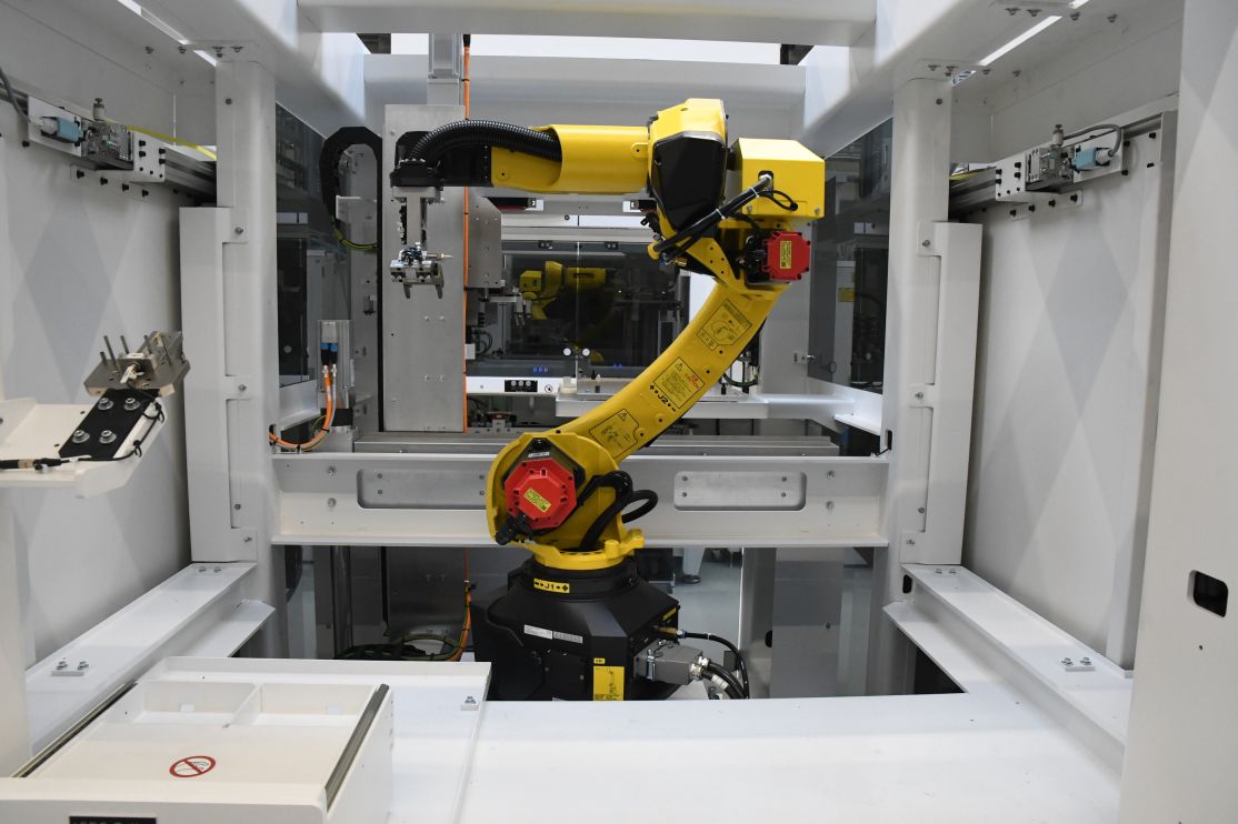

Die Fertigungsroute besteht aus mehreren baugleichen Bearbeitungszentren, die über das Werkstückhandling verkettet sind. Unitech-Maschinen, seit 2015 Systemhaus von Fanuc, hat dafür eine vertikale Standardmaschine zum Einsatz gebracht, die einfach im Aufbau ist und als flexibel, schnell und stabil gilt. „Vor allem lässt sich das Zentrum unkompliziert automatisieren und in den Achsen erweitern“, betont Michael Christoph, Verkaufsingenieur bei Unitech-Maschinen. Die Projektierung der Werkstückautomation nahm AGA im vorliegenden Fall selbst in die Hand, umgesetzt wurde sie dann mit der Firma Handlingtech. Der Automationsspezialist aus Steinenbronn nahe Stuttgart realisiert derartige Handhabungslösungen in der Regel mit Fanuc- und Yaskawa-Robotern. Für eine reibungslose Kommunikation der Fertigungssysteme lag es nahe, Maschinen und Roboter vom gleichen Hersteller einzusetzen. Je einer der Roboter wurde zwischen zwei Zentren angeordnet, um so die Maschinen automatisiert mit Werkstücken zu versorgen. Heute zieht sich diese Art der Automation durch die gesamte Fertigung, sodass neben dem hohen Automationsgrad auch Einheitlichkeit zur Wettbewerbsfähigkeit beiträgt.
Das Werkstückhandling wurde mit Robotern automatisiert, die – zwischen den BAZ angeordnet – die Teile aus Speichern entnehmen und bearbeitet einlagern© Lehmann-UMT

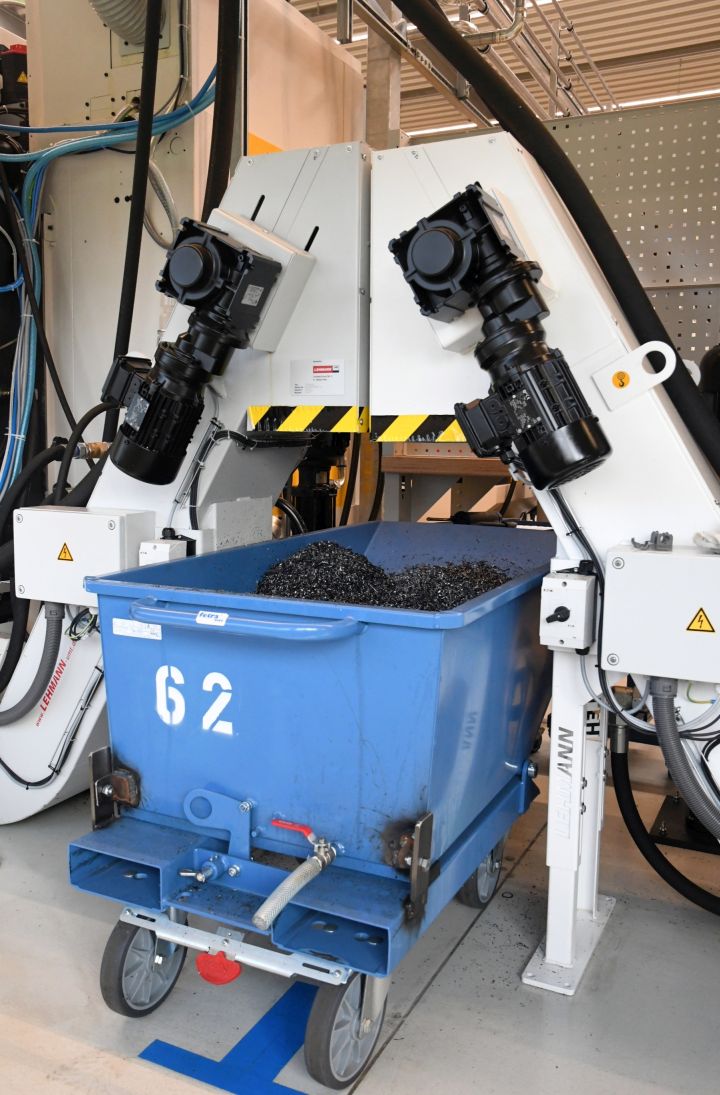

An die 3-Achs-Zentren hat Lehmann-UMT die Späneförderer angegliedert© Lehmann-UMT

„Wie das Kompaktfiltermodul haben wir für das Projekt Bei AGA auch einen 40 m3 großen Tank in Sonderfertigung gebaut, der mit vier Filtermodulen ausgerüstet wurde“, berichtet Marcus Ludwig, technischer Vertriebsaußendienst bei Lehmann-UMT. Außer der Größe des Tanks war hier die Eintauchtiefe eine Herausforderung. Im neuen Konzept versorgen solide Pumpen zuverlässig die Druckerhöhungsstationen wie auch die Maschinen. Die mehr als 20 Späneförderer, die Lehmann-UMT an die vertikalen Bearbeitungszentren angegliedert hat, arbeiten mit einer Medienplatte, die für die Bereitstellung der nötigen Leistung sorgt.
