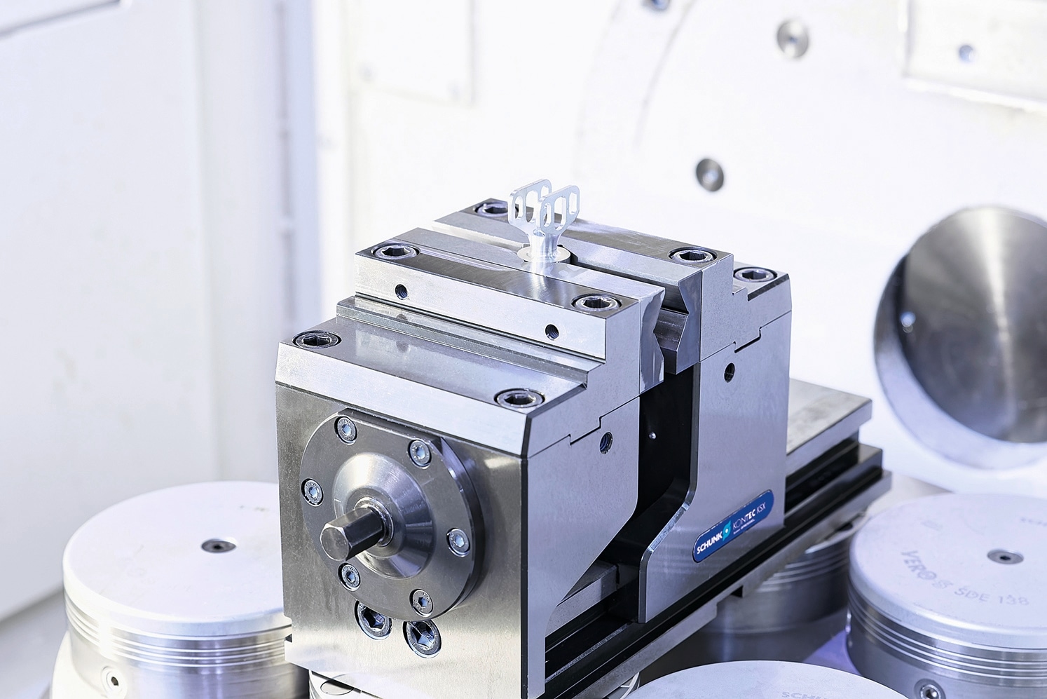

Bild 1: Der gekapselte 5-Achsspanner Kontec KSX-C (hier in der Bauhöhe 125 mm) ermöglicht eine optimale Zugänglichkeit zum Werkstück. Die Schwenkbrücke ist mit sechs Vero-S-Nullpunktspannmodulen für mittiges als auch außermittiges Spannen ausgestattet© Schunk

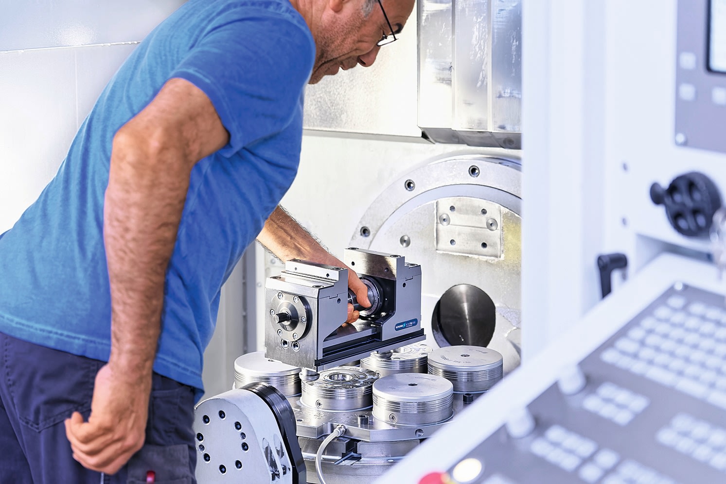

Bild 3: An der robusten Spindel kann der Maschinenbediener den 5-Achs-Spanner einfach per Hand oder Kran anheben und wechseln© Schunk

Im gleichen Zug wurde das historisch gewachsene Portfolio an Schraubstöcken und Spannmitteln bereinigt und sukzessive durch stationäre Spannmittel aus dem Schunk-Programm ersetzt. Vor allem der wartungsfreie 5-Achs-Spanner Kontec KSX hat seither massiv an Bedeutung gewonnen. Das kompakte und damit optimal zugängliche Spannsystem verfügt über werkzeuglos einstellbare Spannkräfte zwischen 4 kN und 40 kN, gemessen direkt am Werkstück. Jede Menge Power also für einen sicheren Halt auch bei minimalen Spannflächen. Die Auflagefläche in einer Höhe von 211 mm gewährleistet, dass die Werkstücke auf allen Seiten optimal zugänglich sind. »Diese hervorragende Zugänglichkeit ist ein entscheidender Vorteil des KSX«, unterstreicht auch Martin Löffler, CNC-Fräser und Programmierer bei Bathon. »Der Spanner hat eine hohe Spannkraft, die auch tatsächlich oben an den Backen ankommt.«
Bei den Systembacken nutze das Team bei Bathon auch eine Erweiterung mit einer Breite von 65 mm, was gerade im Kleinteilespektrum große Vorteile biete, führt Martin Löffler weiter aus. Dass die Spannbacken des älteren 5-Achs-Spanners Schunk Kontec KSG sowie der anderen Spanner aus der Schunk-Kontec-Reihe eins zu eins auf den KSX passen sei ein weiterer entscheidender Vorteil. So können die Spannbacken beliebig zwischen den einzelnen Spannern gewechselt werden.
Mithilfe der 160°-Kraftspannung sind die Werkstücke in weniger als einer Sekunde ohne Drehmomentschlüssel vibrationssicher und wiederholgenau gespannt. Die Spannwiederholgenauigkeit beträgt < 0,01 mm. Da die Spannung auf Zug erfolgt, entsteht nur eine geringe Biegebelastung am Grundkörper, sodass sich die Backen kaum aufbäumen. Zusätzlich gewährleisten ein langes Führungssystem und die Anordnung des Spannmechanismus eine sehr steife, formstabile Aufspannung, wodurch eine präzise Bearbeitung möglich wird.

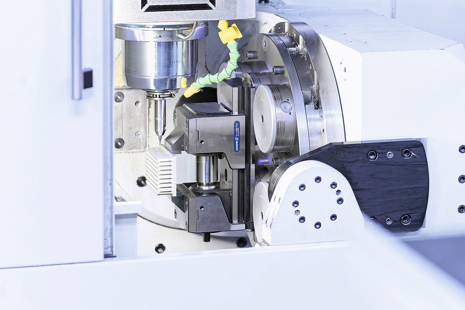

Bild 4: Die Spannbacken lassen sich mit wenigen Handgriffen wechseln. Mit Prismenbacken werden auch kleine, zylindrische Teile prozesssicher gespannt© Schunk
Da die Spannbolzen des Nullpunktspannsystems Vero-S unmittelbar im Grundkörper des 5-Achs-Spanners montiert werden, kann er ohne Adapterplatte in Sekundenschnelle und mit maximaler Wiederholgenauigkeit auf den Maschinentisch eingewechselt werden. Hierzu hebt der Bediener den Spanner einfach per Hand oder Kran an der robusten, gekapselten Spindel an und setzt ihn ins Nullpunktspannsystem ein. Einführradien am Vero-S- Modul erleichtern die Beladung. Wahlweise lässt sich der Spanner des innovativen Familienunternehmens mit Standard-, Alu- oder speziellen 5-Achs-Aufsatzbacken bestücken. Bathon beispielsweise nutzt spezielle Stufenbacken, die eine Grip-Fläche mit einer gefrästen Spannfläche kombinieren, so dass für den Wechsel zur OP20 keine Rüstvorgang erforderlich ist. Auch Pendelplatten sowie zahlreiche andere Standardbacken aus dem weltweit größten Standardspannbackenprogramm von Schunk können verwendet werden. Magnetische Werkstückunterlagen in unterschiedlichen Höhen lassen sich mit wenigen Handgriffen und ohne Schrauben auf den Spannern platzieren. Sie gewährleisten eine definierte Einspanntiefe mit einer Höhengenauigkeit von ± 0,01 mm und damit eine maximale Parallelität der Auflagefläche. Zudem verhindert die magnetische Haftkraft, dass die Unterlagen beim Werkstückwechsel ihre Position ändern oder herausfallen.
